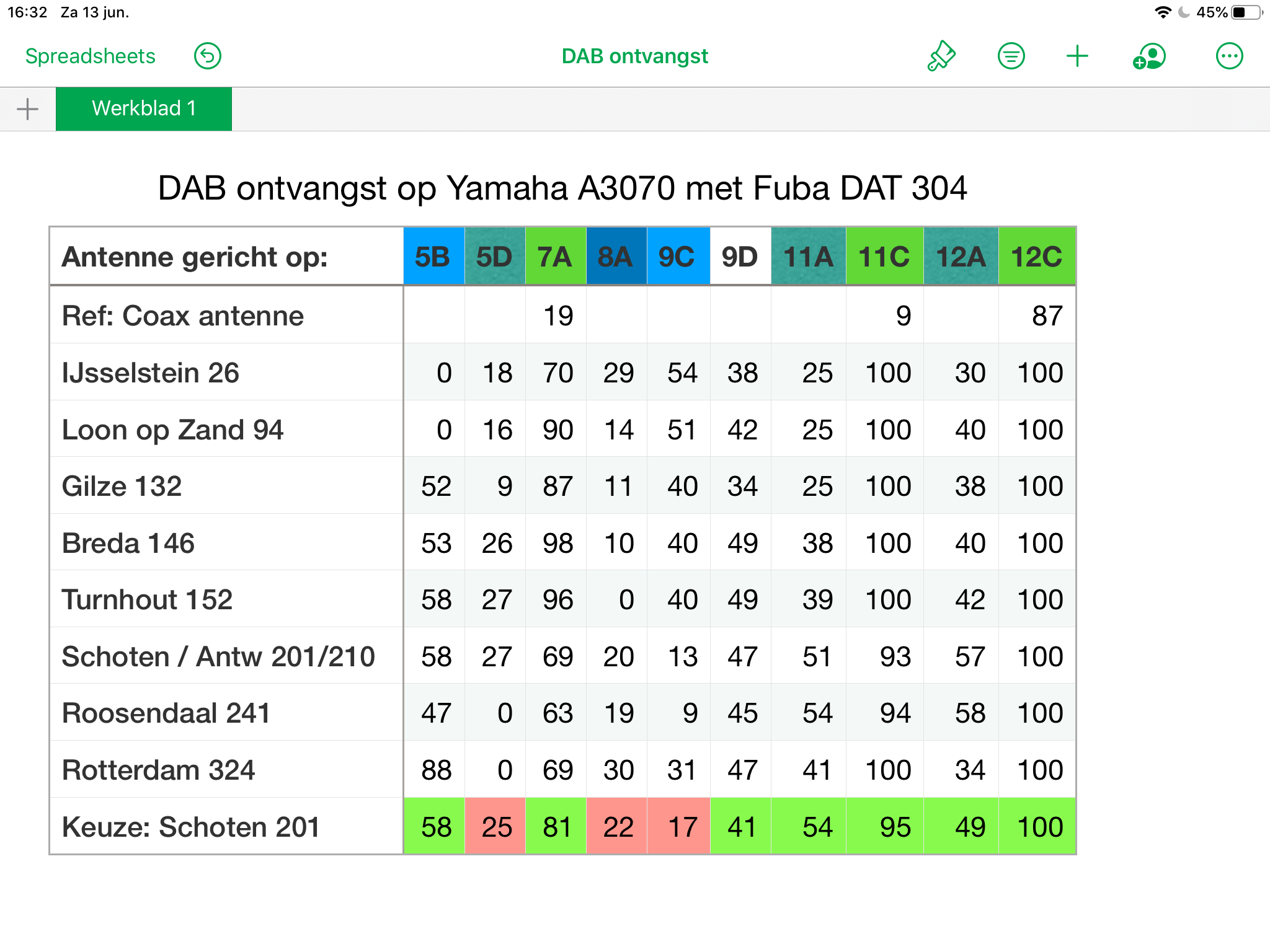

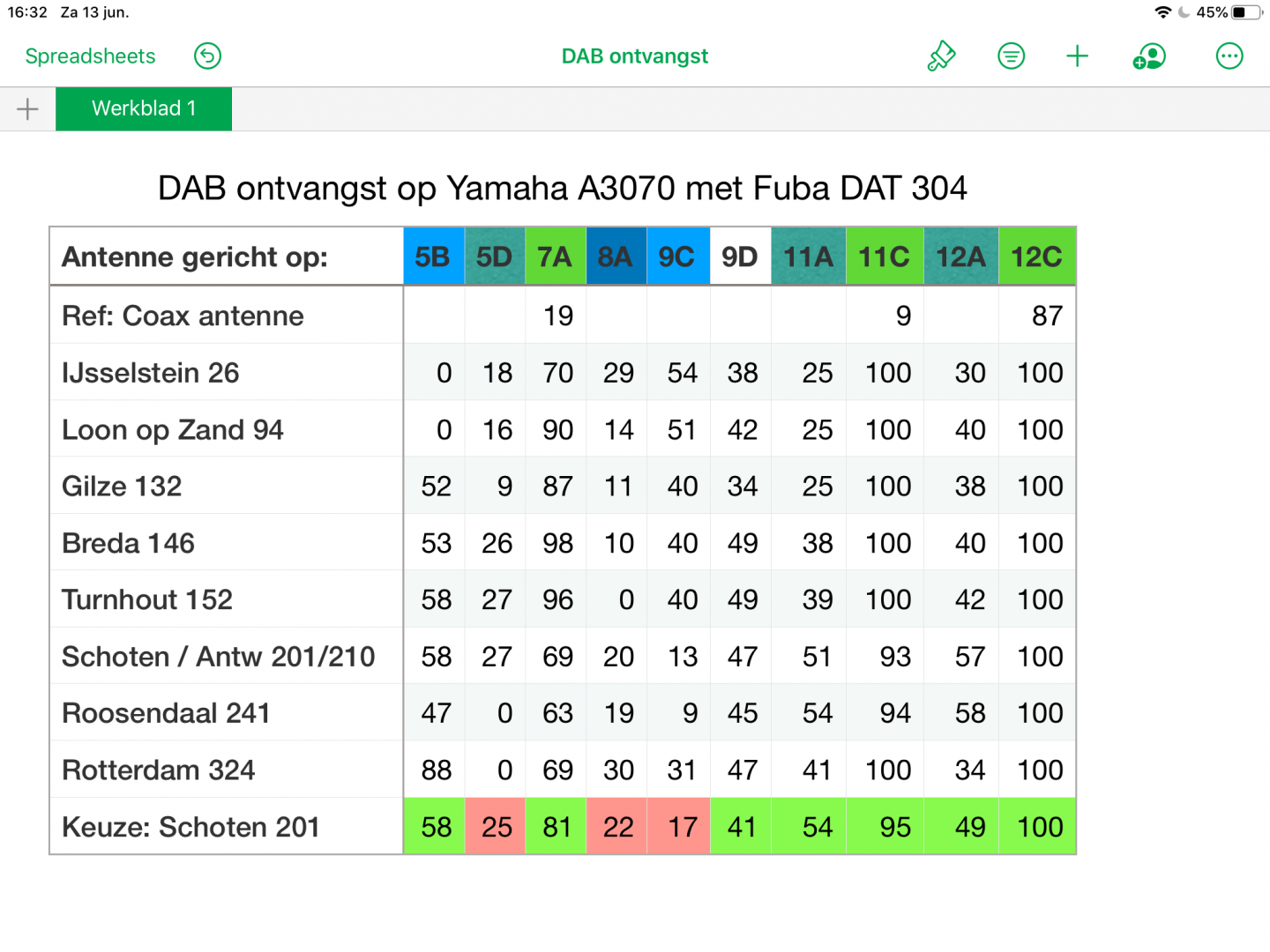

Een update van mijn DAB antenne experiment. Lees en leer hier ontzettend veel en geef daarom ook maar wat ervaringen terug om te delen.
Met behulp van fmscan.org een beeld gekregen van de DAB zenders in de omgeving. Het was duidelijk dat de coax antenne die ik even snel had gemaakt niet zo best werkte. Deze stond qua locatie ook niet zo ideaal dus dat hielp niet.

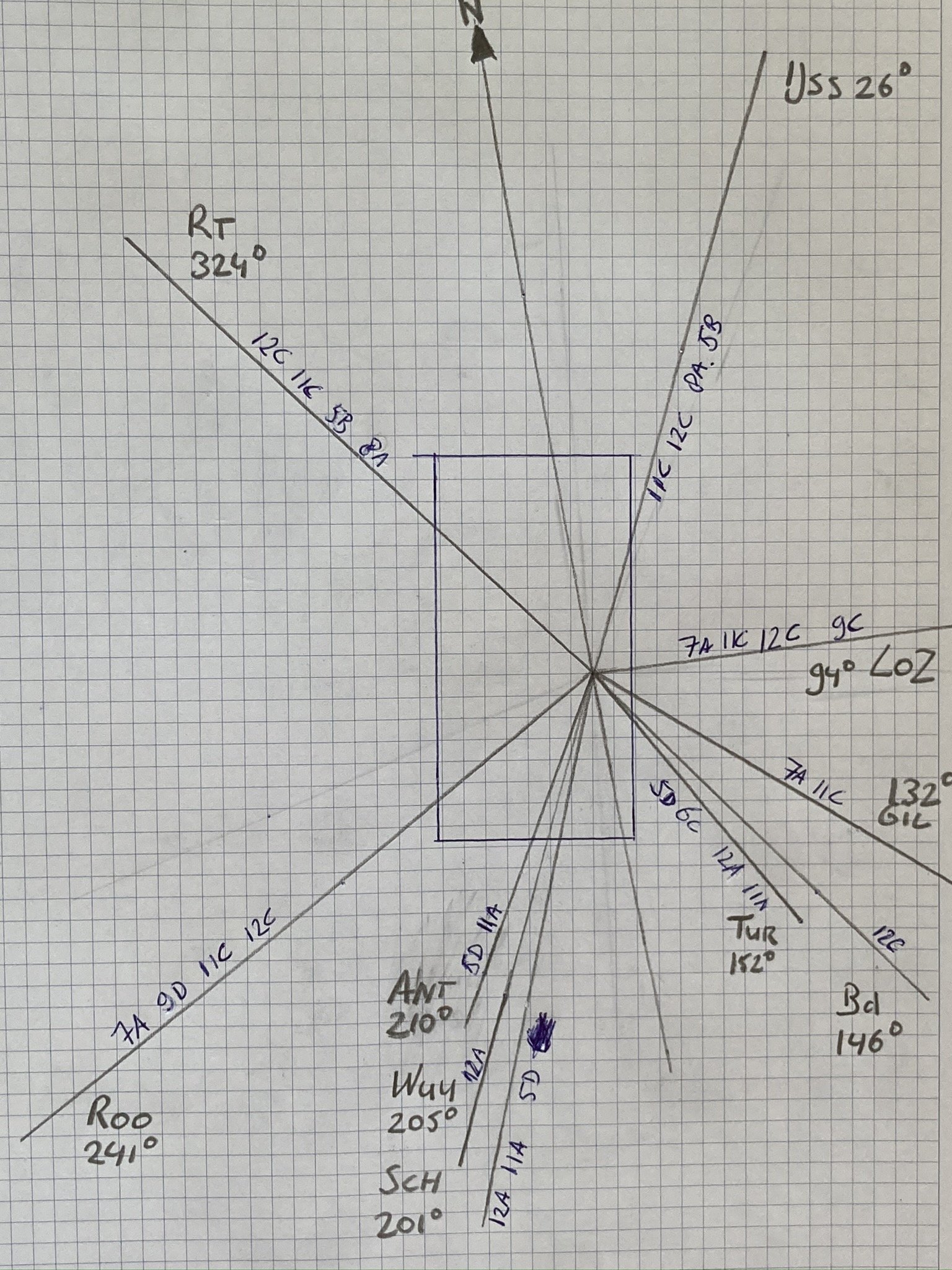

Vervolgens schetsje gemaakt van de zenders in mijn omgeving. Gekozen om de Fuba DAT 304 aan te schaffen In Duitsland. Iets richtinggevoelig maar ook wel rondom. De antenne staat binnen, verticaal georiënteerd aan een pvc pijp in de berging. Deze berging ligt achter de woonkamer waar de ontvanger staat. Hoogte van de berging is ongeveer 4 meter tot het dak-isolatiemateriaal. (Geen metalen folie)
Na installatie een aantal oriëntaties geprobeerd en gekeken wat de ontvanger als ontvangst sterkte aangaf. Zie ook het tabelletje.
Mijn conclusie: de NL kanalen zijn voor mij met deze antenne in bijna alle oriëntaties goed te ontvangen. Wil ik ook wel de BE kanalen ontvangen dan is de richting van Schoten voor mij het beste, dus uiteindelijk daar de antenne op gericht.
De groen gekleurde vakjes onderaan de tabel komen nu bij mij storingsvrij door. Mijn experiment is daarmee geslaagd.
Doe er je voordeel mee!

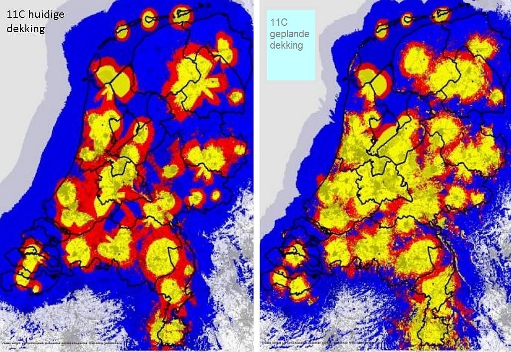

Nog een update op de ontvangsttabel die ik eerder plaatste: Het Randstad ensemble 8A komt nu rond de 50 (op schaal van 100) binnen in Breda waarmee de ontvangst nu wel stabiel is.
Mijn FUBA antenne is nog steeds gericht op Schoten. De doorgevoerde verbeteringen in het 8A ensemble werken dus prima door.

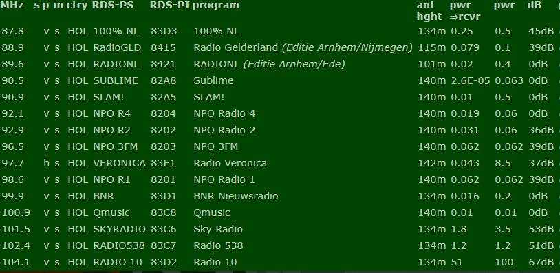

Heb je nog steeds problemen met het ontvangst van BNR?  (Ugchelen) 99,9 ontvang hier niet maar op de frequentie 100.1 (Nijmegen) ontvang ik BNR wel.
