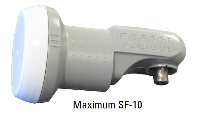

jh995 Geplaatst: 20 mei 2020 Auteur Geplaatst: 20 mei 2020 Nog een vraag, de grote Hotbird lnb vertoont wat barstjes. Het is een Digiality universeel 0.3dB model -SF10. Ik kan deze echter niet vinden op internet. Kan iemand mij een vervanger voor opgeven? Gr. jh995
Sprietje Geplaatst: 20 mei 2020 Geplaatst: 20 mei 2020 (aangepast) Dat is een Maximum SF-10. Kost in Nederland €9,95. 20 mei 2020 aangepast door Sprietje
Ventura Geplaatst: 20 mei 2020 Geplaatst: 20 mei 2020 Elke A merk single lnb voldoet prima. Zoals bijvoorbeeld Inverto, Smart, Triax.
