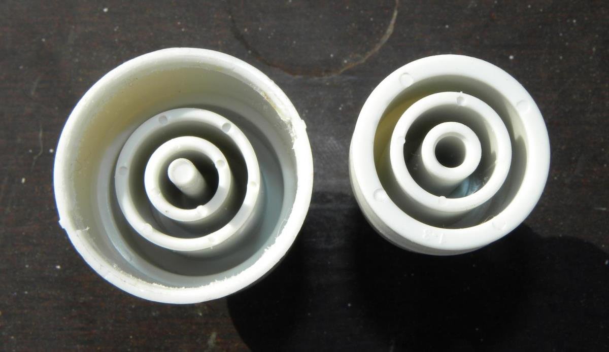

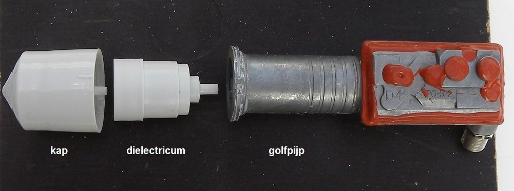

Sprietje Geplaatst: 22 mei 2020 Geplaatst: 22 mei 2020 Beste RicardoBelli Er bestaan lnb's met een hals (nek) van 23mm en van 40mm. De golfpijp is bij alle lnb's klein genoeg van diameter dat ze in principe uitgevoerd kunnen worden met een hals van 23mm. Vaak zie je dat de hals 40mm is. Dat is in feite opvulling van het kunststof huis wat over de lnb zit. Een lnb met een hals van 23mm kan een gewone feedhorn hebben van ongeveer 60mm. Dat zien we meestal ook bij duo-lnb's en monoblocken. Maar i.p.v. een feedhorn, kan er ook gebruik worden gemaakt van een diëlectricum. Dat zijn concentrische ringen van teflon. Die kunnen veel kleiner van diameter zijn dan een metalen feedhorn met concentrische ringen. We spreken dan van smalle lnb's, maar smalle lnb's bestaan ook met een hals van 23mm alsmede 40mm. De zeer bekend voorbeeld van een smalle lnb met een hals van 40mm is de Alps. Heb je nu echt weinig ruimte om de lnb's te plaatsen, dan moet je lnb's met een hals van 23mm nemen. Dan is de lnb-klem ook kleiner. Een diëlectricum bestaat uit concentrische teflon ringen. Tussen de ringen zitten smalle luchtkanalen. Ze zijn meestal taps van vorm om de golven verder te bundelen zodat ze de golfpijp in kunnen. Een lnb met een diëlectrucum heeft meestal een kop van ongeveer 30mm en een hals van 23mm of 40mm. Wat prestaties van de lnb maakt het niet zo veel uit of je nu gebruik maakt van een feedhorn of een diëlectricum. Waar wel verschil in zit is hoe gevoelig ze zijn voor regendruppels. Regendruppels houden het satellietsignaal tegen. Hoe dichter de regendruppels bij de golfpijp zitten, hoe meer signaal er wordt tegen gehouden. Vandaar dat smalle lnb's gevoeliger zijn voor regendruppels. In de bijlages zie je een diëlectricum in zijaanzicht en vooraanzicht. In het vooraanzicht zie je dat het 2 delen zijn van concentrische ringen die in elkaar passen. Als ze in elkaar zijn geschoven ontstaan er de smalle luchtspleten.
RicardoBelli Geplaatst: 23 mei 2020 Auteur Geplaatst: 23 mei 2020 Oke dus als ik het goed begrijp is het kunstof van het dielectricum dikker ,en dat niet ten goede komt van extra signaal sterkte. Omdat ik dus denk dat kunstof het signaal niet geleid .maar misschien zie ik het verkeerd. Mvg Ricardo.

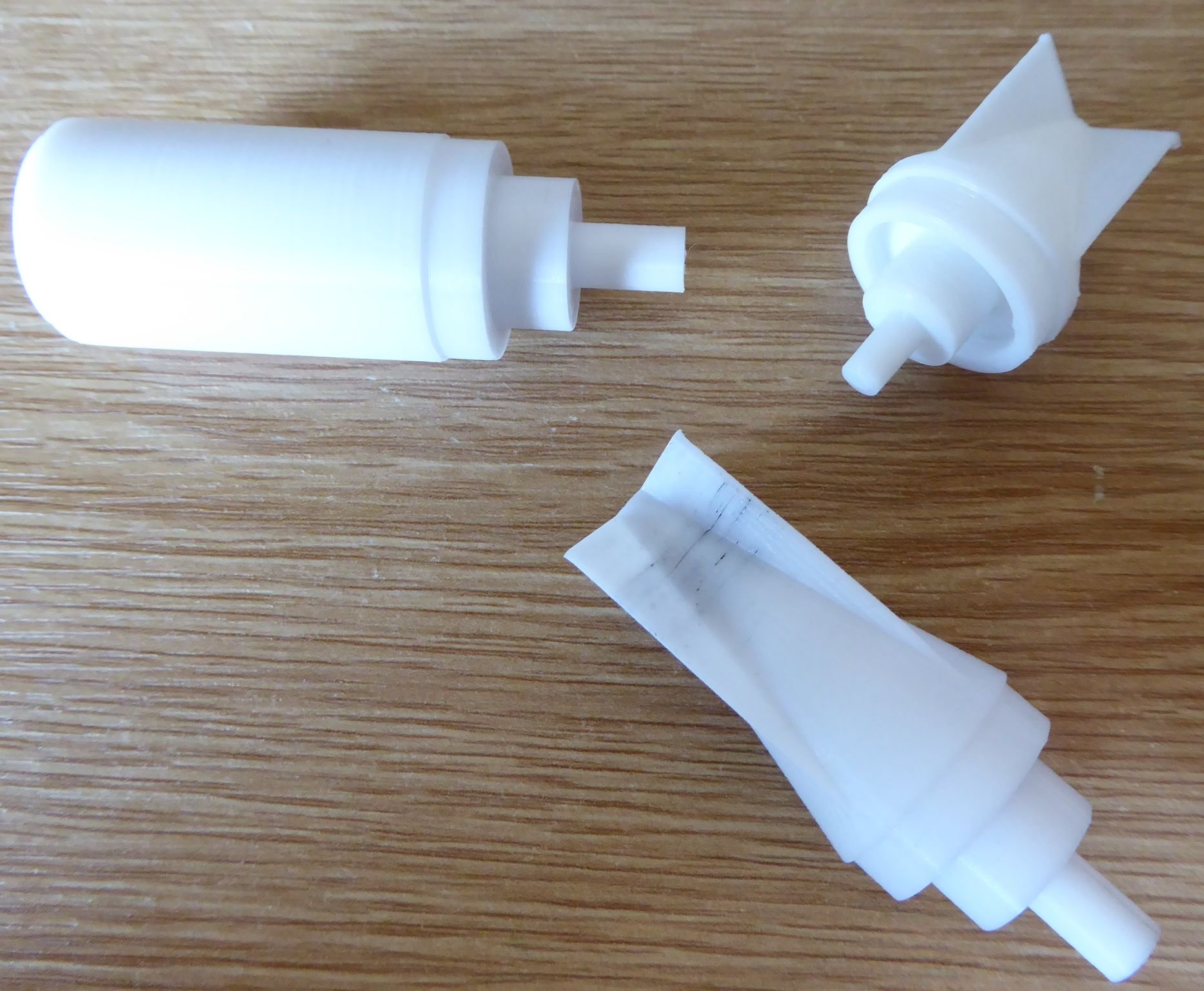

Sprietje Geplaatst: 23 mei 2020 Geplaatst: 23 mei 2020 Gewoon kunststof heeft nauwelijks invloed op de signalen maar teflon wel. Dat wordt bijvoorbeeld ook gebruikt bij circulaire lnb's. Er wordt tegenwoordig volop geëxperimenteerd met allerlei vormen van diëlectricum lenzen die makkelijk gemaakt kunnen worden met 3-D-printers, zie hier wat voorbeelden. De vormen hebben ook invloed op de kijkhoek van de lens die voor offsetschotels ongeveer 0,6 moet zijn.
RicardoBelli Geplaatst: 23 mei 2020 Auteur Geplaatst: 23 mei 2020 Is het bij de inverto black ultra 59 ○ ook zo dat dielectricum helemaal van teflon is dan ?.... mvg Ricardo
Sprietje Geplaatst: 23 mei 2020 Geplaatst: 23 mei 2020 Nee, in een Inverto Black Ultra zit geen teflon omdat: 1 - het geen circulaire lnb is 2 - hij een gewone feedhorn heeft

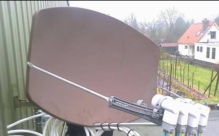

Ventura Geplaatst: 26 juni 2020 Geplaatst: 26 juni 2020 5 uren geleden, dirk044 zei: De zenders van Saudi Arabia, die er onlangs in HD zijn bijgekomen op Hotbird 12558 V zijn nog steeds een drama. Ik ontving ze de laatste weken met 11,4 dB, maar met veel blokvorming en storingen, vandaag zijn ze weer wel goed te ontvangen. Grote kans dat de smalle Venton lnb de boos doener is. Iemand anders op het forum heeft geïnformeerd dat hij/zij ook wat zwakker signaal krijgt op de hotbird icm een triax 88cm schotel. Ik weet niet of het optisch bedrog is. Het lijkt er op dat de skew bijna recht staan voor alle lnbs. Mogelijk kan het dit een hinder veroorzaken. Ook meet ik een goed signaal op 12558V bij de hotbird met mijn Big Bisat icm Inverto Black Ultra lnb. Ik vermoed dat de opstelling niet helemaal correct is uitgericht.
RicardoBelli Geplaatst: 26 juni 2020 Auteur Geplaatst: 26 juni 2020 (aangepast) Kan hij geen 2 black ultra lnb s op de 19,2 en 13 plaatsen op de big bi cahors ik bedoel diameter 59 ○ 26 juni 2020 aangepast door RicardoBelli
Ventura Geplaatst: 27 juni 2020 Geplaatst: 27 juni 2020 De visiosat big bisat is geschikt voor de astra 1, 2, 3 en hb met kop van 60mm. Zie bijlage. Bij de opstelling van dirk044 zal hij de 16 oost gaan missen.
Sprietje Geplaatst: 27 juni 2020 Geplaatst: 27 juni 2020 Welke maat koppen je kunt gebruiken op een Big Bisat, kun je zelf heel makkelijk bepalen. De strepen staan op 11,4mm afstand. Kijk op de calculator op hoeveel strepen afstand de lnb's moeten staan en je kunt zien of je voor beide koppen 60mm kunt gebruiken of voor één of beide lnb's smalle moet nemen.
