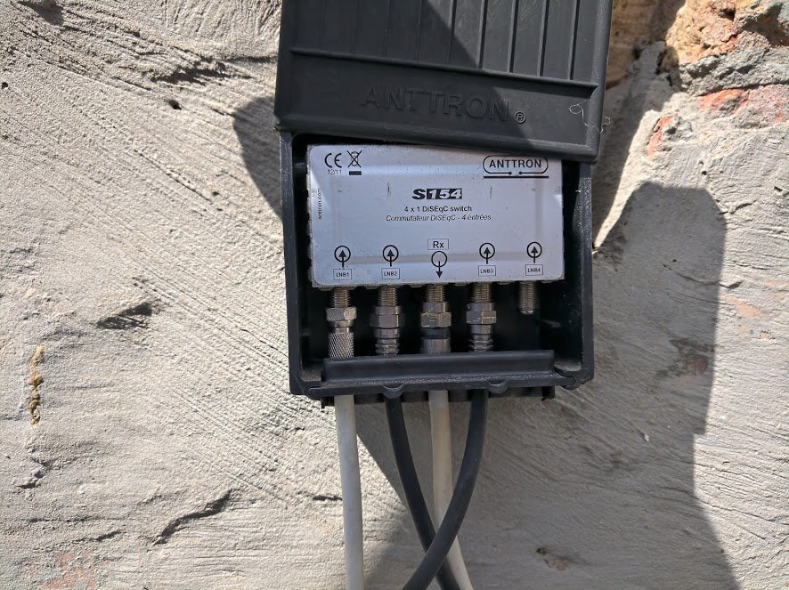

De twee schotels zijn verbonden met een diseqc switch. 28.2 zit op diseqc D en van de duo LNB heb ik twee uitgangen op respectievelijk A en B gezet.

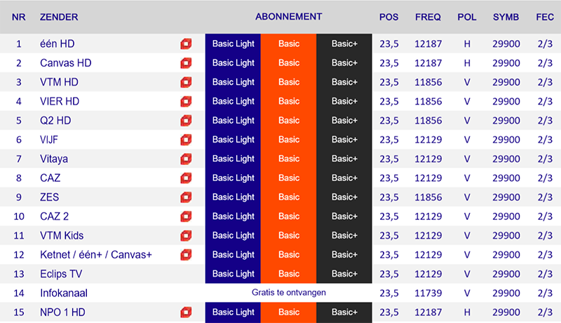

1 - 23.5 11.856 V 29900 diseqc B

Dan gebeurt het dat ik plots enkele kanalen verlies. Meestal van 3 VTM tot en met 13 Eclipse. Soms alleen maar 3 tot en met 5. Zeer raar.

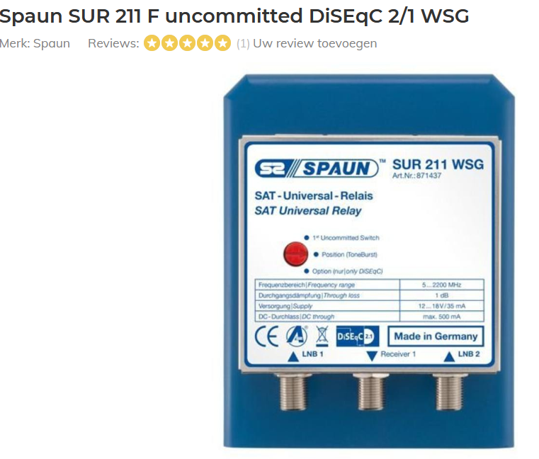

overigens waarom zet je de 28,2 niet op C inzake de diseqc
