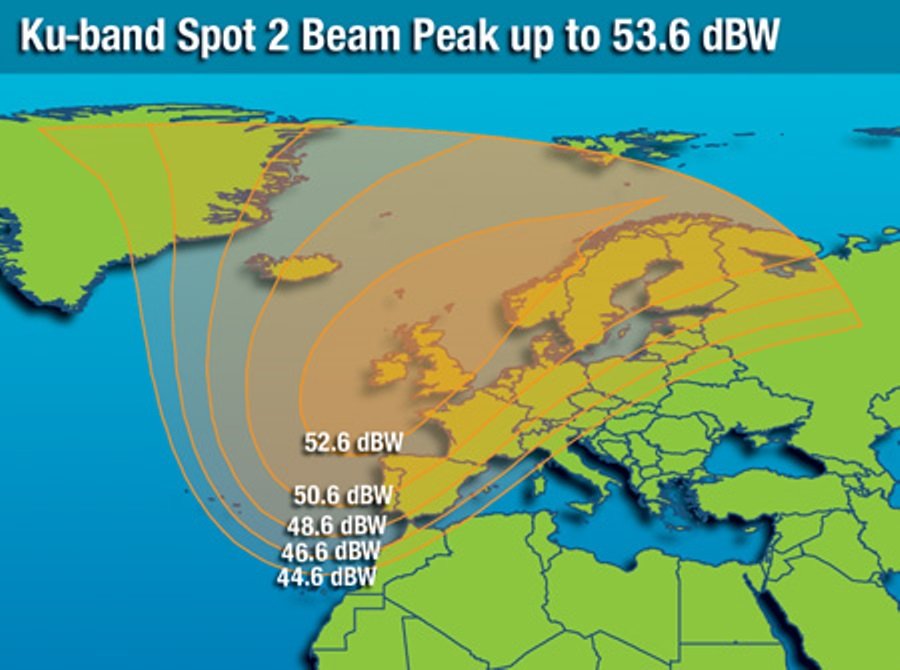

Sprietje Geplaatst: 12 mei 2020 Geplaatst: 12 mei 2020 (aangepast) Ze zitten niet op 30 west maar op de Intelsat 901 op 27.5°W. Het gaat om transponder 11495V waarvan de zenders BISS gecodeerd zijn, zie: https://nl.kingofsat.net/pos-27.5W.php https://www.satandpcguy.com/intelsat-bbc-satback/intelsat-907-27-5-west-bbc-satback-signal-footprint/ 12 mei 2020 aangepast door Sprietje

Sprietje Geplaatst: 12 mei 2020 Geplaatst: 12 mei 2020 Je hebt daar in Portugal ongeveer 49dBW veldsterkte en dat zou je zelfs zonder problemen met een schotel van 60cm moeten kunnen ontvangen. Met 85cm dus riant.
