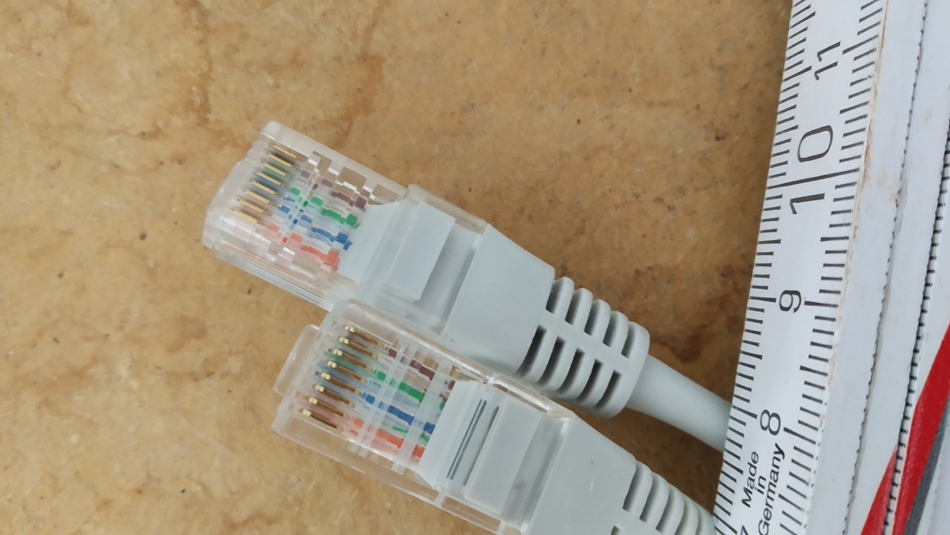

je kan dus effe kijken naar de stekker

Op zicht zijn de RJ 45 goed en twisted. Als ik nu nog vind waar ik de Ultimo op 100Mbit zet dan kan ik dit ook nog testen.😁
