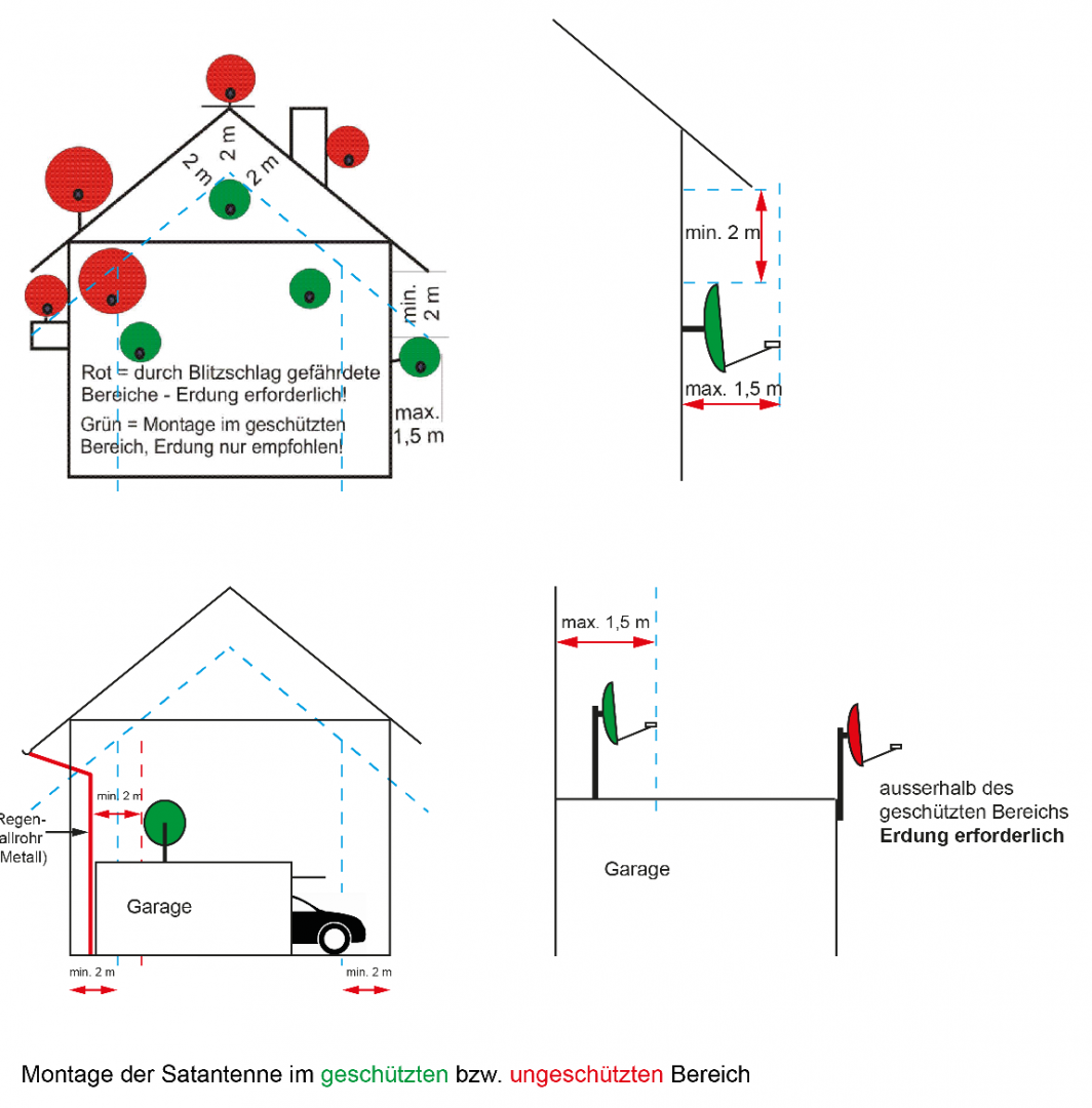

volgens de laatste EU normen die ook hier gelden moet de buiten aan de gevel aangebrachte antenne onderdelen geaard worden dus ook mijn zonwering knikarm scherm
Juist..dat doe je goed.

Op 21-5-2020 om 12:51, Tonskidutch zei:
je weet dat je binnen een radius van ughxxx meter t.o.v. een ander voor bliksemafleiding beschermd hoog gebouw zelf geen afleiding hoeft aanbrengen
Zo heb ik mijn schotel onder een eik gezet. De penwortel daarvan levert een aardige afleider voor eventuele bliksem. Vertelde mij een hovenierster.

PS Mijn (metalen) nummerbordje bij de voordeur zit niet in het geschützte Bereich. Moet ik dat ook aarden?

1 uur geleden, zeeteefje zei:
Bij mijn weten dient een schotel ook in NL geaard te worden.
Dat heeft echter weer niks met de NEN1010 te maken omdat de schotel zelf geen elektrisch apparaat is en ook niet is verbonden met elektrische apparaten. Het is een stalen ophangplek voor LNB's die niet elektrisch verbonden zijn met de schotel. De mantel van de coax kan via, via wel verbonden zijn met de aarde van de woning, maar dat is geen probleem omdat die niet elektrisch is verbonden met de schotel.
Maar wanneer de schotel niet zelf aan aarde hangt kan de coax mantel wel de kortste weg zijn voor de bliksem naar aarde. En dat had je liever niet gehad, want dan gaat de ontlading via de ontvanger en hdmi kabel naar TV en audioset. Poef.
Gelukkig gebeurt dit meestal dan weer niet omdat een schotel i.h.a. best stevig aan de muur hangt en via die (natte) muur toch weer aan aarde. .
Bij gebruik van een diseqc rotor is die verbinding er wel .
