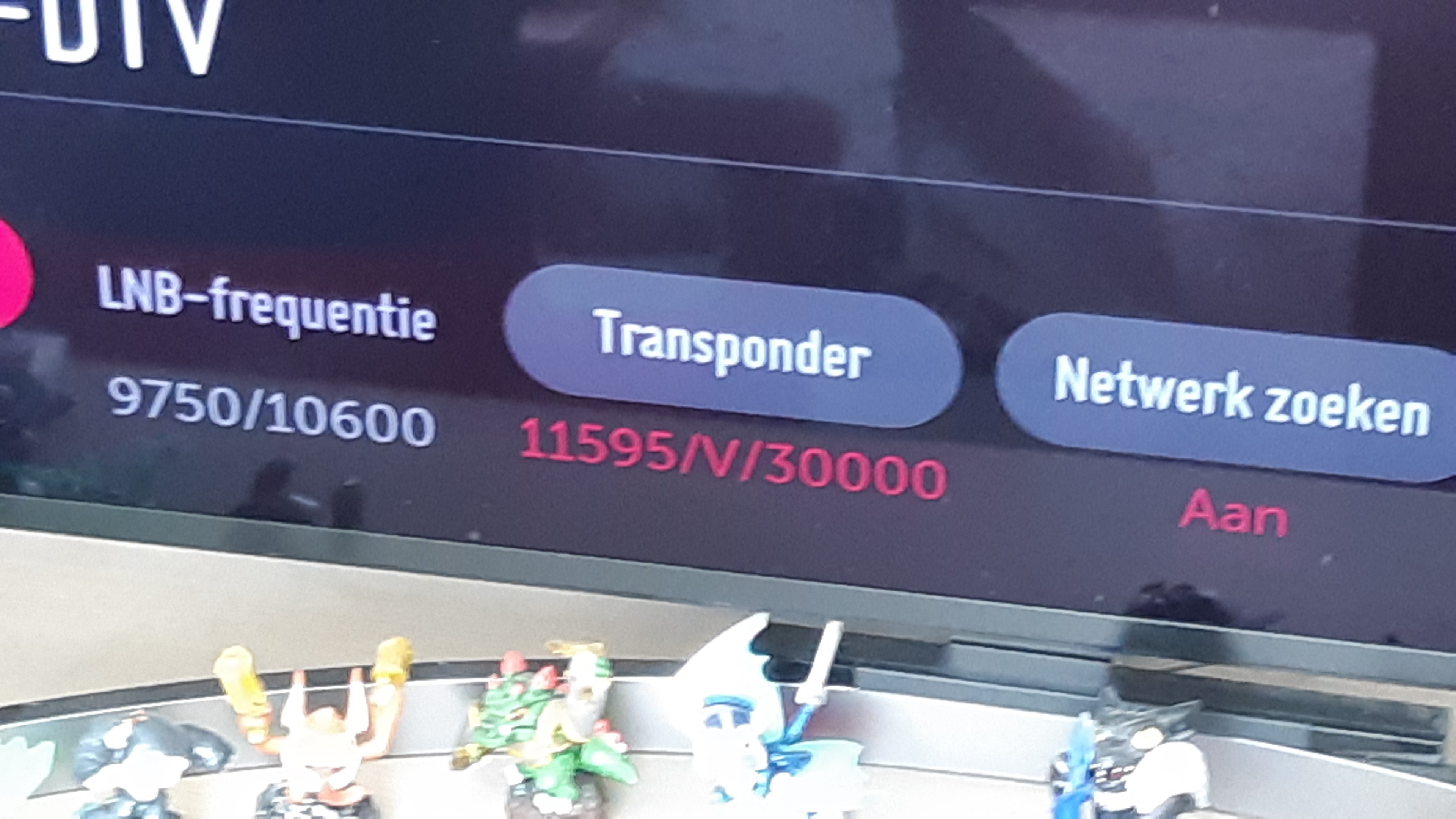

CaptDistraction Geplaatst: 18 mei 2020 Geplaatst: 18 mei 2020 (aangepast) Hallo, Ik heb eeb LG-televisie (49SK8500PLA). Deze TV heeft een interne satelliet tuner die we gebruiken om wt FTA programma's te kijken. Er is dus geen smartcard, CI of software oplossing geladen. Gewoon standaard dus. Mijn vrouw kijkt graag naar Fashion TV. Op 13E hebben ze daar twee FTA kanalen van (zelfs een 4K kanaal). Nu zag ik dat 16E ook nog twee andere FashionTV kanalen heeft (en nog een 4K) . Nog mooier dus ! Dus heb ik de 16E via een gewone (4:1) diseqc schakelaar naar de interne sat tuner gezet. Die werkte altijd met 13/28/23,5/19 en is nu dus 13/28/23,5/16 geworden. Het vreemde is dat als ik een kanalen scan uitvoer, ik op de eerste drie posities (13/28/23,5) ik keurig een lijstje krijg. Niet de lijst van duizenden kanalen zoals op een echte sat ontvanger, maar nog steeds een kleine tweeduizend. Maar op 16E blijft de lijst helemaal leeg (0 kanalen gevonden). Als ik die 16E toewijs uit de standaard lijst dan krijg ik een vreemde lijst met verkeerde transponder frequenties. Maar bij handmatig instellen zie ik dat de transponders 100% geven. Al is het signaal wat minder dan de andere satellieten. 100% is 100% zou je zeggen. Dus heb ik een onbekende sat aangemaakt, hier ziet de TV na een scan dus wel keurig alle transponders Daarnaast heb ik een 2e onbekende satelliet aangemaakt en handmatig alle transponders ingevoerd. Die ziet hij dus ook ...maar na een automatische of manual scan nog steeds 0 kanalen .. Waarom ziet de TV geen enkel kanaal op de 16E ?? Als ik mijn VU uno aan deze switch hang dan heb ik keurig beeld op 16E zonder blokken of andere narigheid. Bedankt ! 18 mei 2020 aangepast door CaptDistraction VUO DUO openpli 28/23,5/19/13 en 65 cm rotor

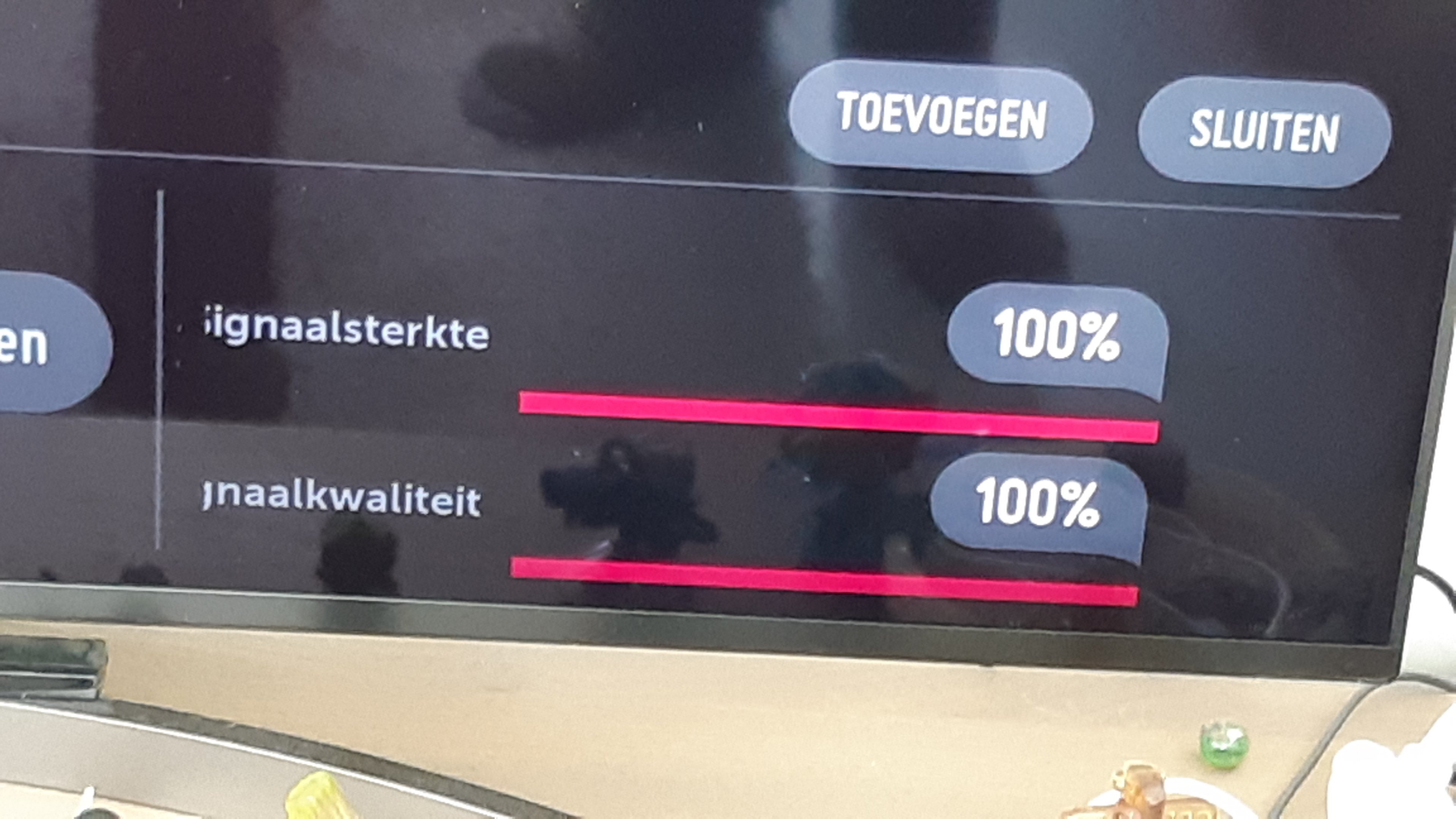

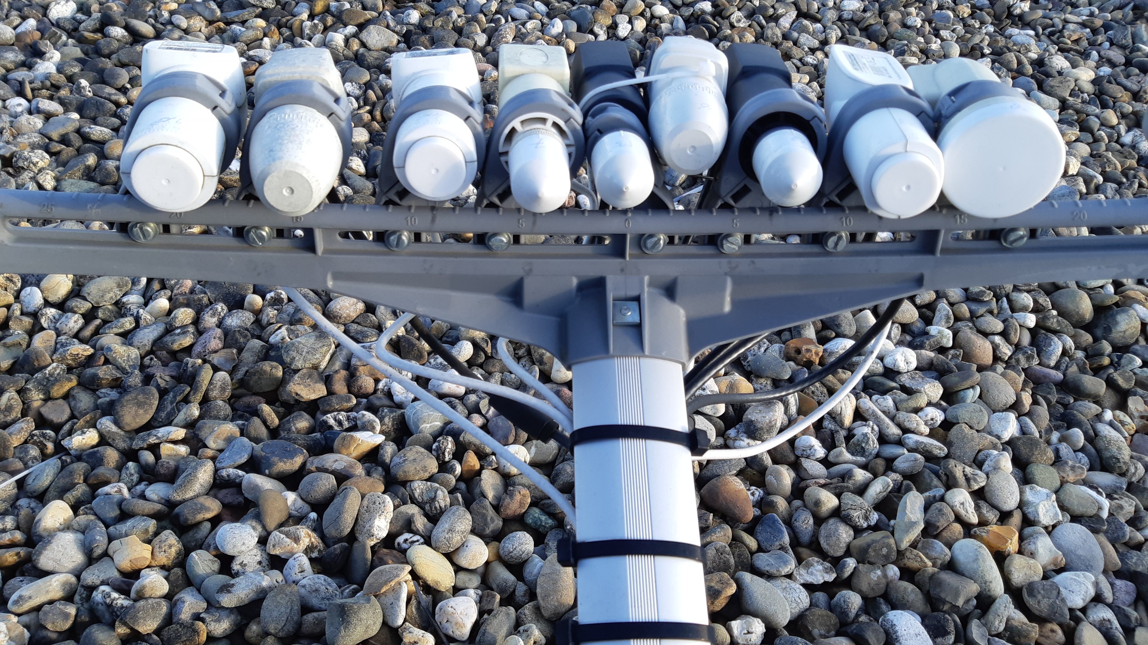

CaptDistraction Geplaatst: 18 mei 2020 Auteur Geplaatst: 18 mei 2020 Yep ... deze verzamelbak 🙂 De 16E LNB past eigenlijk niet tussen 13E en 19E. Hij zit klemvast met een ty-wrap en is daarna met een signaal meter in de meest optimale positie uitgericht. Op de VU+ geeft deze goed signaal en goed beeld (al is het signaal wat minder dan 13E en 19E). Op de TV geeft de transponder 100% signaal. En hoewel het geen ideale constructie is lijkt het signaal voldoende te zijn. VUO DUO openpli 28/23,5/19/13 en 65 cm rotor
Moderator ceesv Geplaatst: 18 mei 2020 Moderator Geplaatst: 18 mei 2020 De LNB zit nogal ver van de schotel, uit het brandpunt. Wanneer je probeert de lnb wat naar voren te schuiven? 11595 heeft zowel zenders horizontaal als vertikaal gepolariseerd, de skew van de lnb is belangrijk, anders heb je last van cross-polarisatie storing. Gaat niet bestaat niet! 65" 4-K OLED, Vu+ Duo 4K SE BT, Vu+ Solo 4K, Rebox-8500, Rebox-8000, Wavefrontier T-90, Satlook Digital NIT, Megasat HD5 Combo Gebruik je een advertentie blocker? Maak dan een uitzondering voor onze website. Zonder advertentie (inkomsten) kan deze site niet voortbestaan.
Sprietje Geplaatst: 18 mei 2020 Geplaatst: 18 mei 2020 Kun je die ALPS-lnb die je er met een tie wrap er bij gebonden hebt niet beter omwisselen met de smalle lnb die er rechts van zit op de foto. Dan heb je een echte smalle lnb die je goed in positie kunt plaatsen voor de 16e en die met een tie wrap vast zetten.

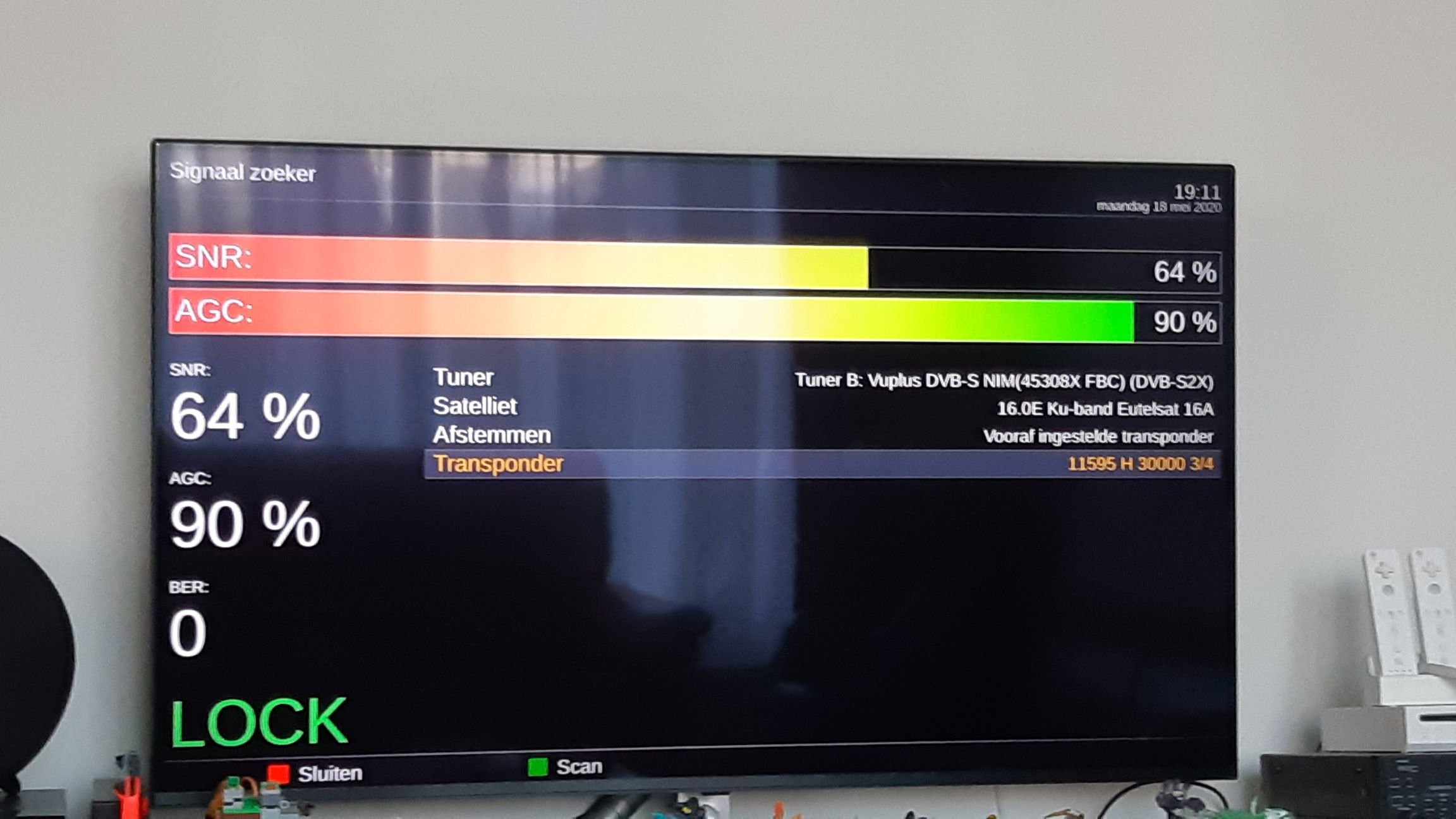

CaptDistraction Geplaatst: 18 mei 2020 Auteur Geplaatst: 18 mei 2020 (aangepast) Wat ik me nog wel af vraag is wat precies de beste optie is ... Een hogere SigNalNoise (SNR) of een hogere AGC )gain control ... eigenlijk zag ik liever een BER maar die staat er niet tussen. Ik heb nu de skew (schuinstand) uitgericht op de hoogste SNR. De LNB staat maximaal naar voren, verder gaat niet omdat de andere LNB's dan in de weg zitten. Mogelijk dat de TV wat kritischer is dan de SAT ontvanger. Bij zo'n TV is het immers een gadget en een sat ontvanger is er op ontworpen. Maar dan nog verbaas ik me over de 100% signaal die de TV claimt. Ik kan nog wel eens proberen hem ondersteboven te zetten. Dan lukt het misschien wel om hem meer in het brandpunt te krijgen. Alleen moet ik dan ook ondersteboven TV kijken 😅 Zou het ook kunnen dat de scan mislukt omdat de TV geen CI of softcam heeft ? Dat hij gewoon de transponders niet kan decoderen? De vraag is dan wel waarom hij op de andere satellieten wel een scan lijst maakt Nabrander .. het omwisselen zoals sprietje oppert is ook een goed idee. Deze heeft 2 aansluitingen maar ik gebruik er toch nog maar één. Ga ik mee aan de gang. 18 mei 2020 aangepast door CaptDistraction VUO DUO openpli 28/23,5/19/13 en 65 cm rotor

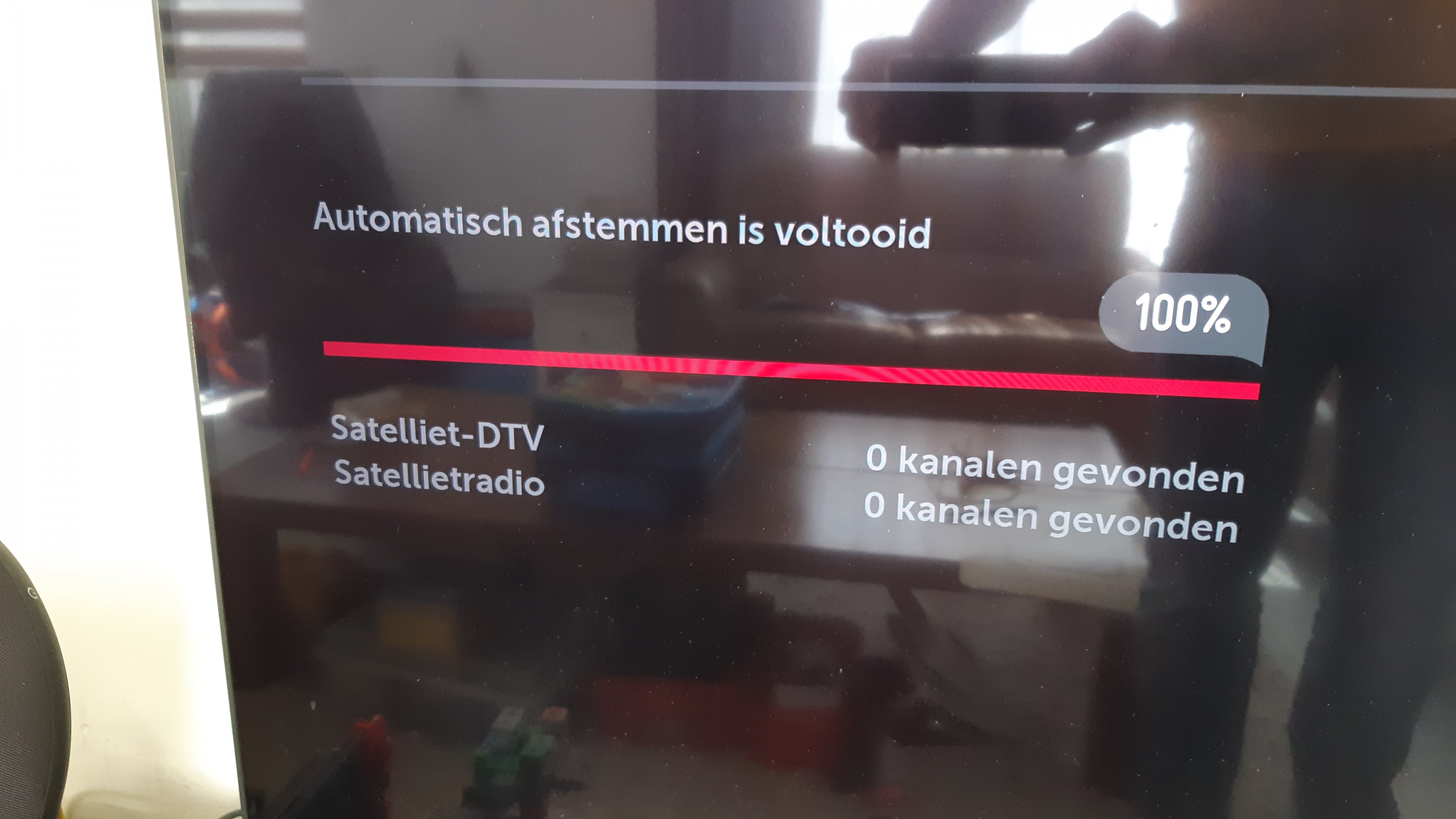

CaptDistraction Geplaatst: 19 mei 2020 Auteur Geplaatst: 19 mei 2020 Update : Vanochtend de LNB's omgewisseld en de LNB voor 16E staat nu met zijn koppie precies gelijk met 19E en 13E. Signaal is 100% op de TV, als ik de sat ontvanger aansluit haal ik 60% SNR (iets minder dan met de vorige LNB !!), maar de AGC is nu 96% i.p.v 90%. Op de sat ontvanger weer prachtig beeld. Een nieuwe scan op de TV is teleurstellen .. wederom 0 TV kanalen en 0 radio kanalen gevonden. Ik snap dr niks van ... Ik heb het idee dat het probleem meer aan de kant van de TV ligt. Hij ziet volgens mij toch niet alles. Voorbeeld ... ik ga 23,5E scannen. Ik kies alle opties (gecodeerd, blind scan, netwerk). Resultaat : 107 TV kanalen en 112 radio kanalen. beetje weinig toch. Ik dacht dat er veel meer op de 23,5E zat 😅 ra ra hoe kan dat ? VUO DUO openpli 28/23,5/19/13 en 65 cm rotor
