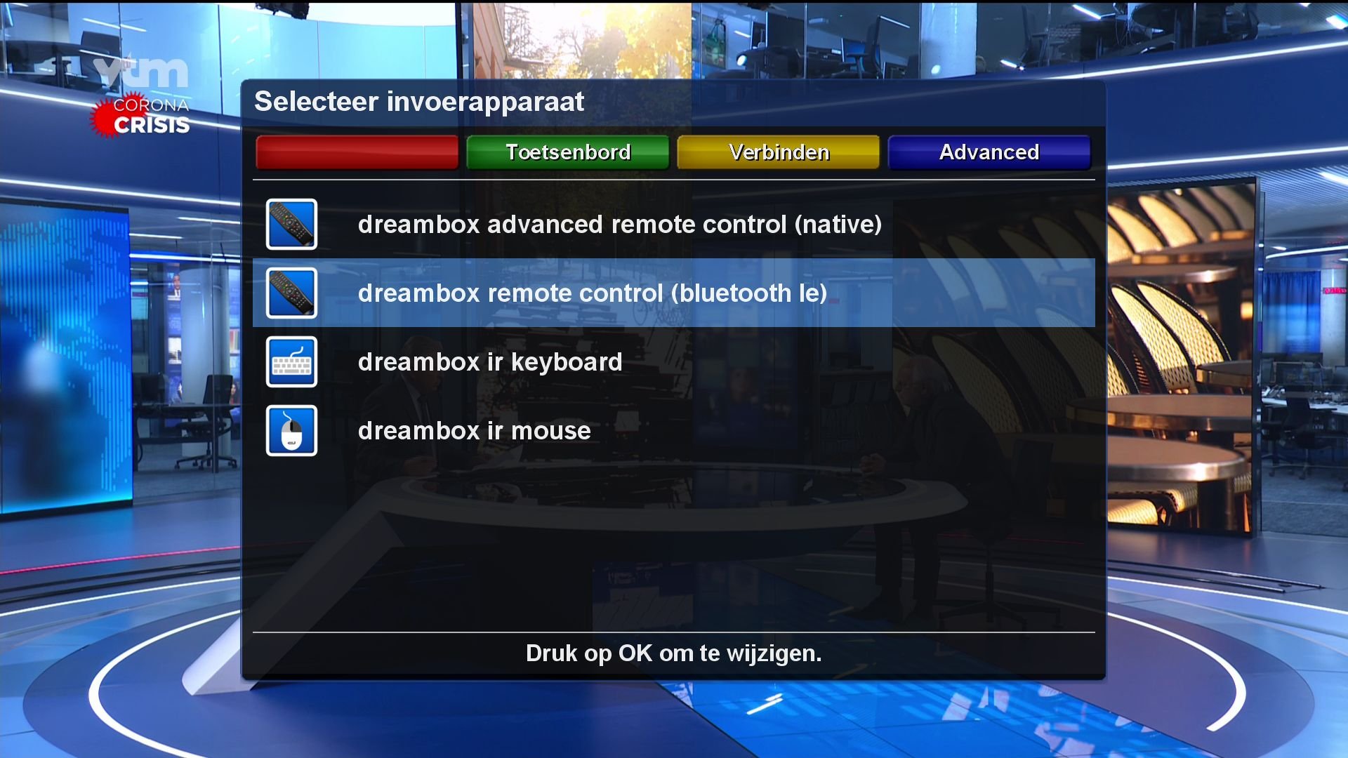

De bluetooth AB eerst met de originele firmware laten verbinden. Nadien kan je die op openATV gebruiken.
(maak daarom eerst een back-up van jouw openATV image,
installeer de originele firmware en laat de bluetooth AB verbinden,
plaats jouw openATV back-up image terug)
Na het installeren van de originele firmware wordt de bluetooth AB gedetecteerd en kan je die verbinden.
Anders via het menu "Invoerapparaten" met de gele toets (Verbinden)

Door ff de originele software erop te zetten was het in 1x gelukt.
dat is wel een rare omweg, maar werkt blijkbaar
zijn onder OpenAtv geen eigen kernel modules / drivers voor devices te laden of heeft het met de afstandbediening zelf en haar firmware te maken die alleen wil verbinden met dreamOS en het dan onthouden wil?

Bij de drivers staat hij niet bij helaas. Heel vreemd inderdaad. Maar het werkt.
DM920 2x S2+1xDVB-C/T - Apple TV 4K - DM8000 2x S2 + 2x DVB-C
dan heeft ie (de remote) een merkgebonden bluetooth ID die alleen met de originele firmware op de box wil kletsen
en nadat ie (de remote) de verbinding kent wordt het toestel onthouden

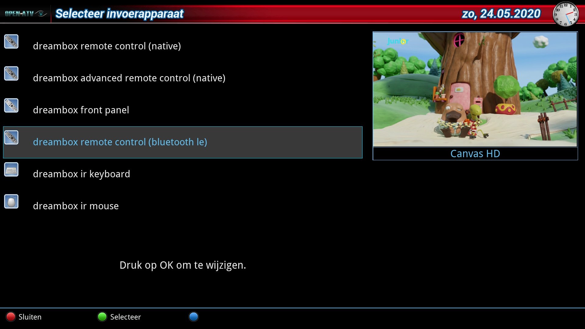

openATV Images ► Hersteller ohne Support ► DreamMultimedia
openATV ondersteunt geen dreamboxen, je moet het doen met wat in hun image zit.
de bluetooth AB is er wel, maar niet de mogelijkheid om die met de dongle te verbinden.
dm bluetooth AB heeft bij openATV "Invoerapparaten" geen verbindingsmogelijk zoals bij dreamOS (Verbinding) zie screenshot van mijn vorig bericht
