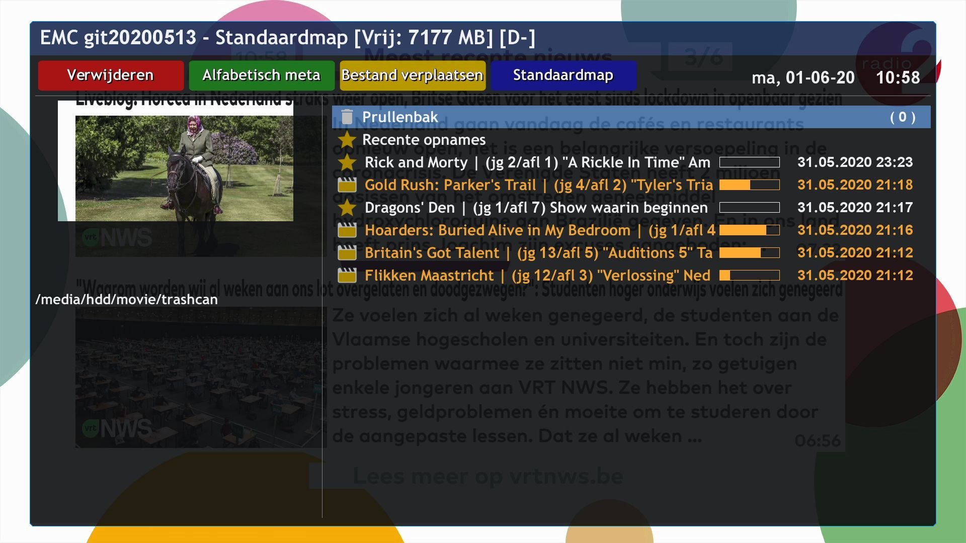

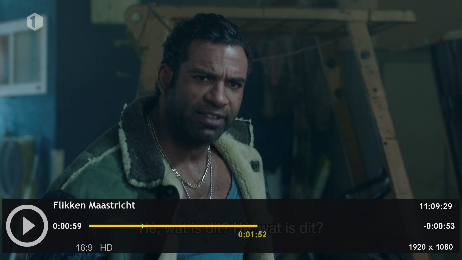

Wat ik persoonlijk nog een opwaardering van de skin zou vinden is de skin van de opnames afspelen.
Kan ook opgelost worden met "Enhanced Movie Center". Installeer die vanuit de feed of manueel.
Ik heb de nodige dependencies erbij gedaan. Deze zijn voor dm900/920
Plaats alles (6 files) in /tmp en installeer met telnet command:
dpkg -i /tmp/*.deb
enigma2-plugin-extensions-enhancedmoviecenter_1.0git20200531-r2.0_armhf.deb
python-mutagen_1.37-r0.2_armhf.deb
python-ndg-httpsclient_0.4.2-r0.4_armhf.deb
python-pysocks_1.5.7-r0.4_armhf.deb
python-requests_2.11.1-r0.4_armhf.deb
python-urllib3_1.14-r0.4_armhf.deb

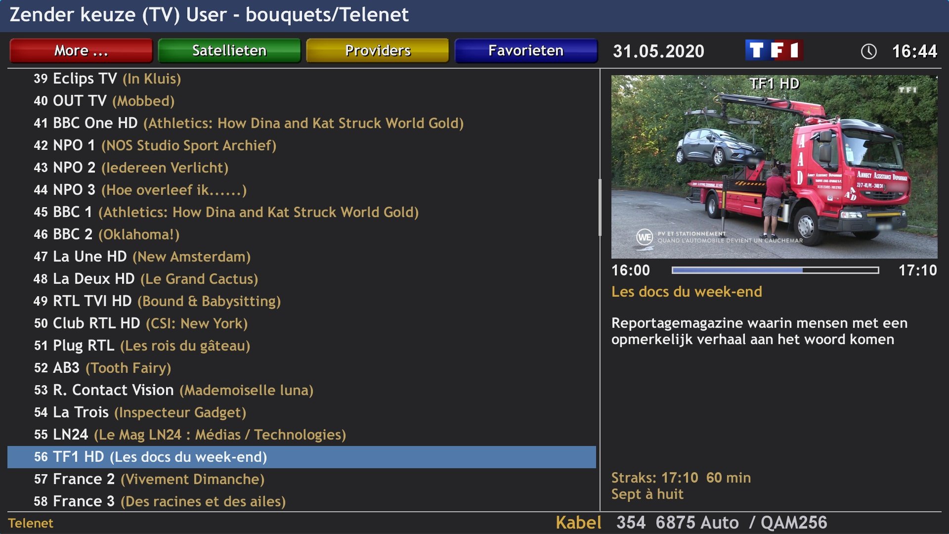

De skin is nog niet compleet. Ik besteed er ook weinig tijd aan, af en toe doe ik wat aanpassingen. Zal er rekening mee houden bij mijn volgende aanpassing.
Voor nu is dit de skin met het Pig scherm in zender overzicht.

3 uren geleden, duitsland zei:
Ik vind het jammer dat er voor de originele image zo weinig skins te downloaden zijn.
De meeste zijn nogal groot van formaat met allerlei informatie waar je helemaal niets aan hebt.
Als je kijk naar de skin van de Merlin image, Nuke Evolution, dat is een skin die echt veel toevoegt vind ik zelf.
helaas is deze alleen te gebruiken voor de Merlin image. En deze image bouwers liggen meer dan een jaar achter op hun gebruikte OE2.5 software.

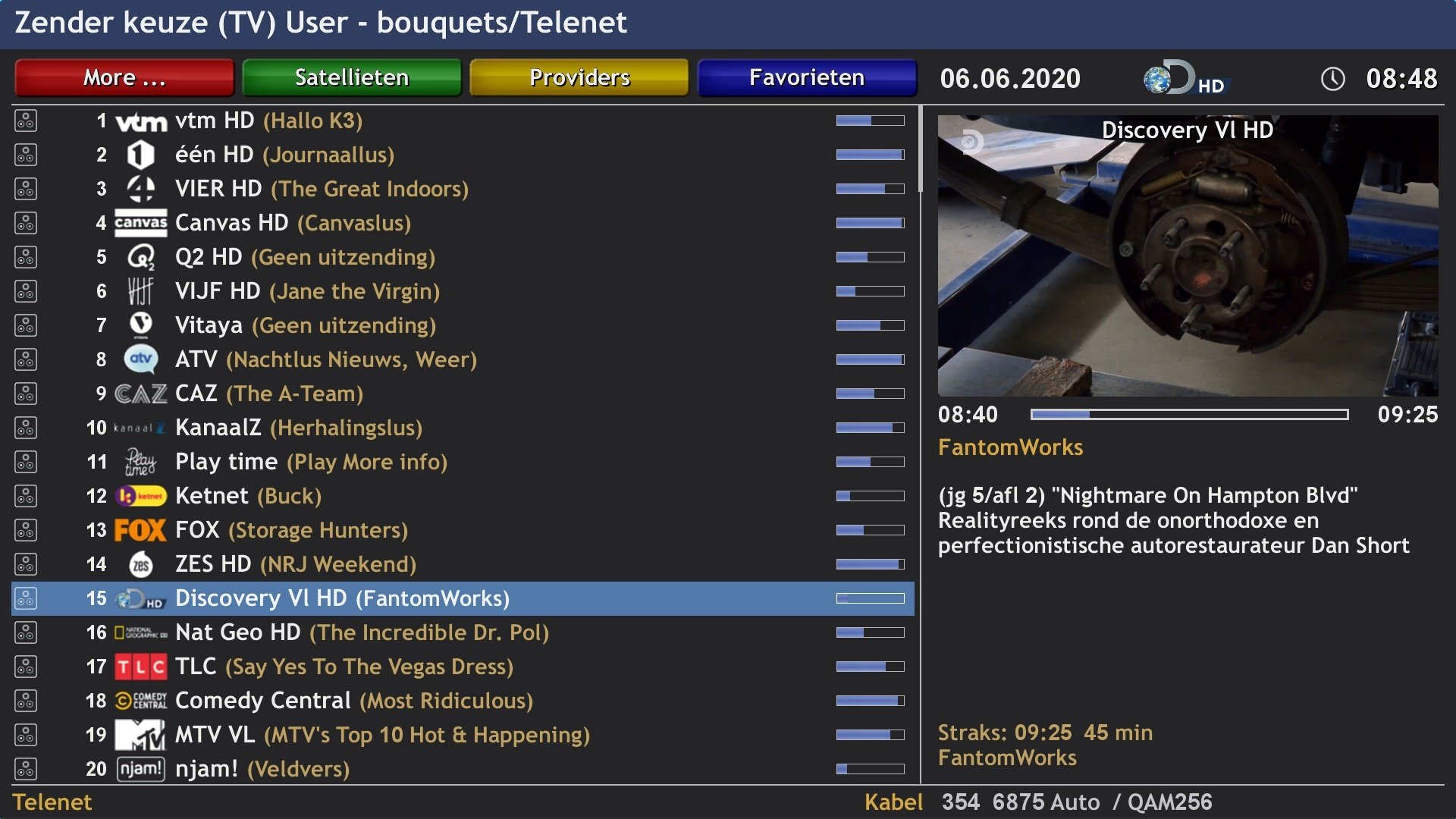

Het is maar wat je belangrijk vindt als info in de skin.
Bij mij is dat vooral de volledige frequentie info (ook multistream gegevens)  en ontvangstsignaal.
(dat van die opnames en nog een aantal dingen, heb ik aangepast in mijn skin,  mocht je nog interesse hebben)
enigma2-skin-freqskinfhd_0.3_all.deb

In mijn skin heb ik nog een aantal aanpassingen gedaan. Dit is voorlopig de laatste versie.
(wanneer er nog eens een update gaat komen kan ik niet zeggen, maar zal wel een tijd duren)
enigma2-skin-freqskinfhd_0.4_all.deb

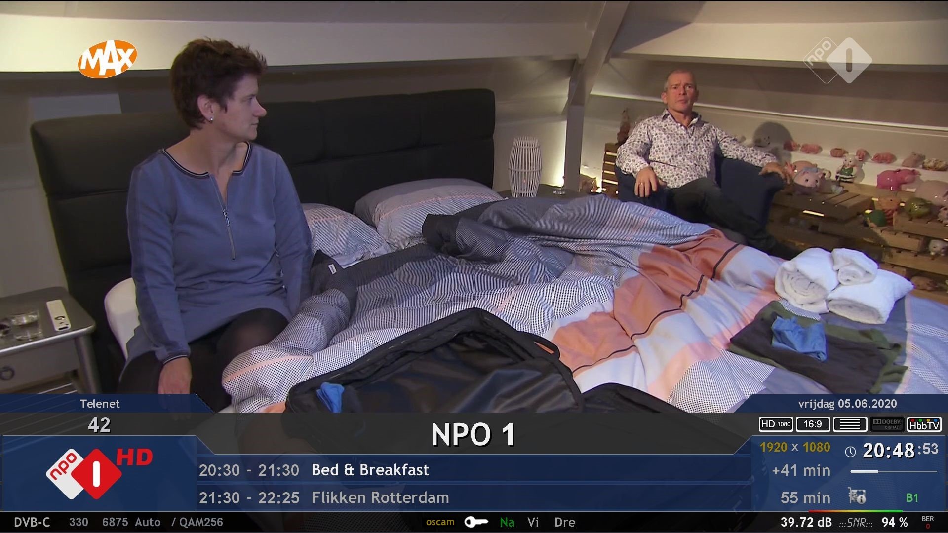

Keurig netjes hoor!
In de skin staat de naam van de zender, is het een optie om die iets kleiner te maken?
Het schreeuwt nogal naar je als de skin in beeld is😉
Als het niet mogelijk is, geen probleem!

In de infobar. Daar staat in het midden, bovenaan, RTL7. Dat is aan de grote kant.
Maar, dat is persoonlijk hé!
Wederom dank dat je zo snel anticipeer op onze vragen!!

21 minuten geleden, duitsland zei:

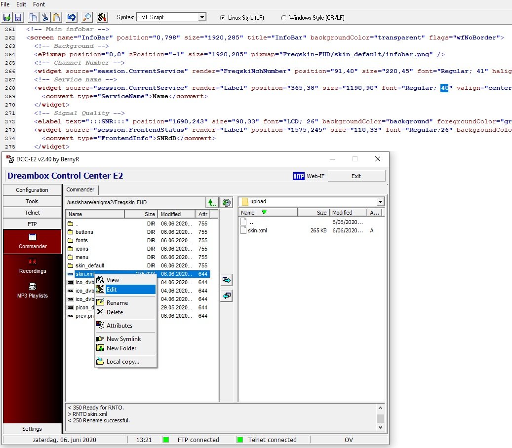

Ja, dat is een persoonlijke voorkeur, ik zit ver van de TV.
Je kan in de skin.xml de fontgrootte even aanpassen.
zie regel 268 en wijzig fontgrotte van 63 naar bijvoorbeeld 40 of ander gewenst formaat
(heb het hier aangepast naar 40)
skin.xml
