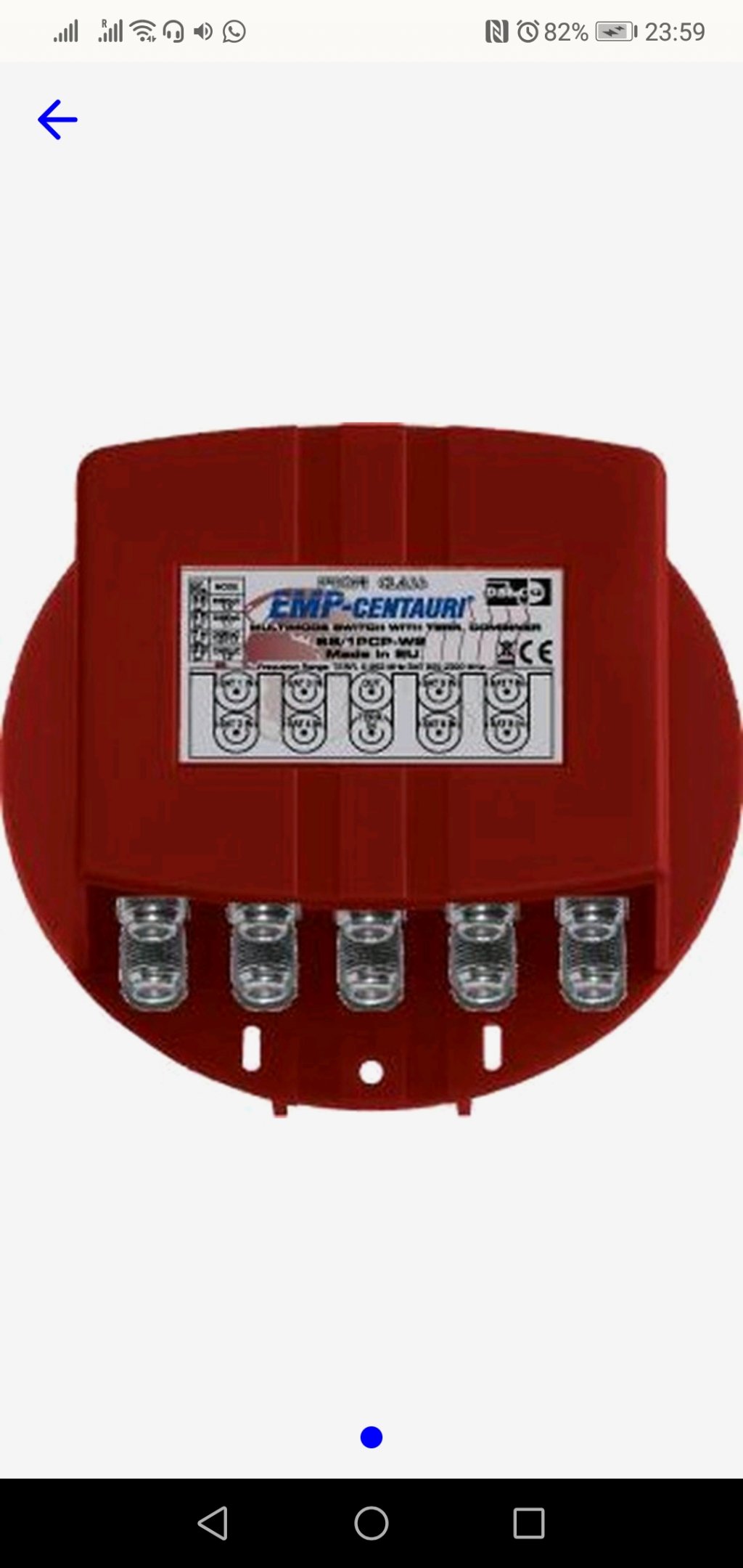

ja die ene afbeelding is inderdaad 2 x een 4/1 switch en lijkt op zijn broertje

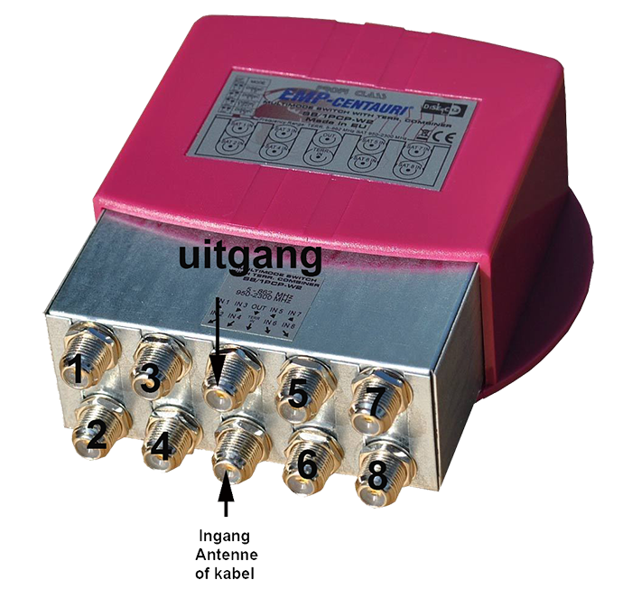

Bedoeld wordt hier de EMP-Centauri S8/1PCP-W2 DiSEqC switch
8 lnb ingangen en deze moet op Diseqc 1.1 ingesteld worden op de switch zelf.
dipswitch 1 ON
dipswitch 2 OFF

Dat een Dvidas SW101D of een SAB GD-10A of een Amiko D-10/1 (allemaal een 10/1 diseqc-switch van dezelfde fabrikant) niet goed wil werken met een Zgemma H9, wil niet zeggen dat deze ook niet goed werkt met een  EMP-Centauri S8/1PCP-W2 (P.168-W).
Deze diseqc-switch wordt door heel veel leden naar volle tevredenheid gebruikt.
Natuurlijk kun je op een single tuner meer dan 4 LNB's aansluiten. Zelf al een aantal keer geïnstalleerd op diverse ontvangers w.o. de VU+Ultimo4K.
Uiteraard moet de hardware wel compatibel zijn met je ontvanger. Sommige switches 'praten' niet met bepaalde ontvangers.
Gewoon een 8:1 switch gebruiken op DiseqC 1.1 aanspreken. In de tunerconfiguratie dan alles correct instellen...

zo eentje is goed?
EMP-Centauri S8/1PCP-W2 DiSEqC switchDeze weerbestendige DiSEqC 1.0, 1.1, 1.2 switch zorgt ervoor dat 1 afnemer max. 8 LNB's en 1 terrestrische antenne kan beheren. Specificatie EMP-Centauri S8/1PCP-W2 DiSEqC switch Aantal LNB ingangen: 8 Aantal ingangen (terretrisch): 1 Aantal uitgangen: 1 Ondersteunde LNB soorten: Twin / Quad / Octo Ondersteunde DiSEqC Versies: 1.0 / 1.1 / 1.2 Weerbestendig

De diseqc-switch EMP-Centauri S8/1PCP-W2 (P.168-W) wordt door heel veel leden naar volle tevredenheid gebruikt.
mijn gedacht, ik zou niet anders willen.

Maar had ik nu begrepen dat je twin-lnb's hebt en dat je 2 ontvangers hebt? Dan moet je wel 2 diseqc-switchen kopen.
Voor €22,95 koop je deze EMP- switch in Nederland.

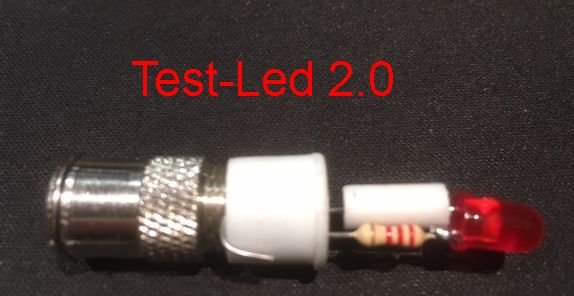

                                                          Tip om je switch te testen voor hij het dak op gaat .
Als je een satfinder / beeper hebt , kun je het volgende doen .
Om te kijken of een diseqc-switch(en) die poort kiest die je wilt , maar niet steeds tijdrovend wilt scannen , sluit je de switch(en) direct op je receiver aan (in de kamer dus) .
Op die poort welke bij de gekozen satelliet hoort , sluit je een satfinder aan (hoeft geen lnb aan).
Draai de potmeter op de satfinder helmaal open , als de switch de juiste poort schakelt en daar spanning op komt , slaat hij uit , piept (of licht op).
Dit kun je dus voor elke poort doen .
Ik heb voor dit doel gebruik ik i.p.v. een satpieper een led met 2k2 voorschakel weerstand in een kunststof afdekdopje voor de F-aansluitingen .
Ik had van die kunststof afschermdopjes welke op F-coaxsplitters zitten .
Daar heb ik 2 gaatjes in gemaakt. 1 centraal , de andere langs de binnenwand , het korte pootje van de led tot 5 mm ingekort evenals één kant van een weerstand. Dit aan elkaar solderen , dan het lange pootje van de led in 't middelste gat (van buiten naar binnen) en die van de weerstand in het andere gat . Deze ombuigen langs buiten , tape erom . Zo heb ik er dus 2.
Switch op tafel , de ledjes in de uitgangen , coaxkabel van ontvanger naar ingang switch .
De lnb's hoeven / kunnen niet aangesloten te zijn .
  • Like 1
