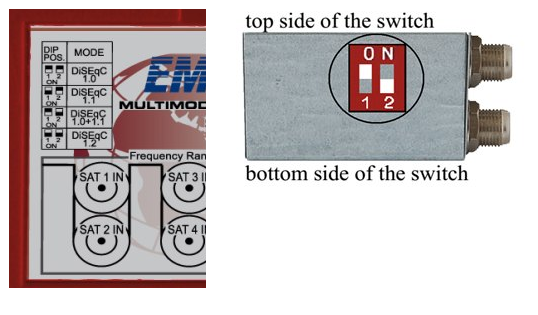

Ventura Geplaatst: 9 juni 2020 Geplaatst: 9 juni 2020 (aangepast) In welke mode hebt u de diseqc ingesteld? Wel correct aangesloten volgens deze aanwijzing? 9 juni 2020 aangepast door Ventura

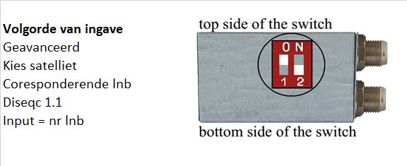

mebo870 Geplaatst: 9 juni 2020 Geplaatst: 9 juni 2020 (aangepast) Hum hum, nog een switch die niet werkt, toch wel hoor Trek het plastic deksel van de switch en daar bevinden zich 2 kleine schakelaars de eerst zet je naar boven (ON) de 2de naar beneden (OFF) dan staat de EMP in Diseqc mode 1.1. dan schakel je probleemloos tot 8 lnb's 9 juni 2020 aangepast door mebo870 The key to happiness. Stay away from idiots

Sprietje Geplaatst: 9 juni 2020 Geplaatst: 9 juni 2020 Erg duidelijk is het niet de 2 afbeeldingen. De rechtse afbeelding geeft de diseqc-1.1 positie aan maar welke kleur is nu de stand van de schakelaar. Ik zie een wit en een grijs vlak. Omdat de switch zelf ook grijs is, ga ik er van uit dat het witte vlakje de schakelaar is. Die staat op de rechtse afbeelding bij de eerste schakelaar omhoog getekend maar wel in de stand "ON" en bij de tweede schakelaar omlaag getekend dus op "UIT" Kijk ik naar de linkse afbeelding, dan zie ik zwart en grijs. Grijs is de achtergrond van het hele plaatje dus ga ik er van uit dat hier zwart de schakelaar is. Bij diseqc-1.1 staat de eerste schakelaar omlaag en dat is "ON" en bij de tweede schakelaar omhoog en dat is "UIT". Uiteindelijk dus dezelfde stand maar als je niet uit kijkt zet je ze precies verkeerd om.

Mimisiku Geplaatst: 18 oktober 2020 Geplaatst: 18 oktober 2020 Geen idee of dit issue al is opgelost, maar ik heb recent ook gekozen voor de EMP-Centauri 8.1 en deze werken prima op de VU+Ultimo4K.. DIP Switch 1 omhoog, DIP Switch 2 omlaag. Dus de 'witte' schakelaars op het omhulsel en het briefje volgen.. En uiteraard schakelen terwijl de aangesloten ontvanger stroomloos is.. Afscheid….. Nog een paar maandjes te gaan…
