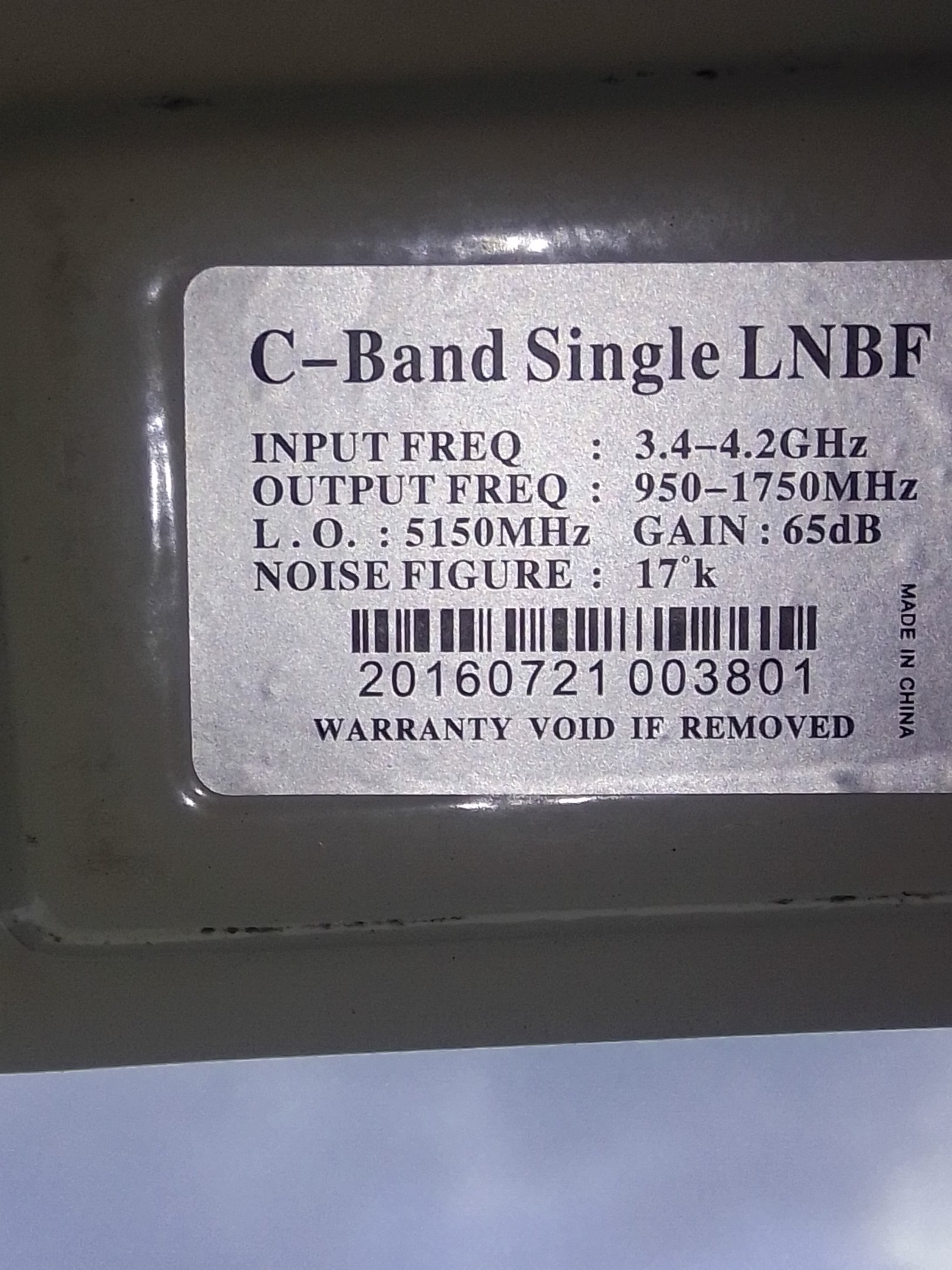

kannie Geplaatst: 24 juli 2020 Auteur Geplaatst: 24 juli 2020 hoi sat vrienden ik ben nog even op zoek naar advies wat betreft mijn lnb wat zou ik nog kunnen verbeteren wat betreft kwaliteit.ik zie veel voorbijkomen op internet over lnb voor zwakke signalen.het is niet de hoofdprijs zo,n lnb dus ik wil het eens proberen.ik voeg een foto toe.graag hoor ik waar ik op moet letten bij aanschaf. alvast bedankt

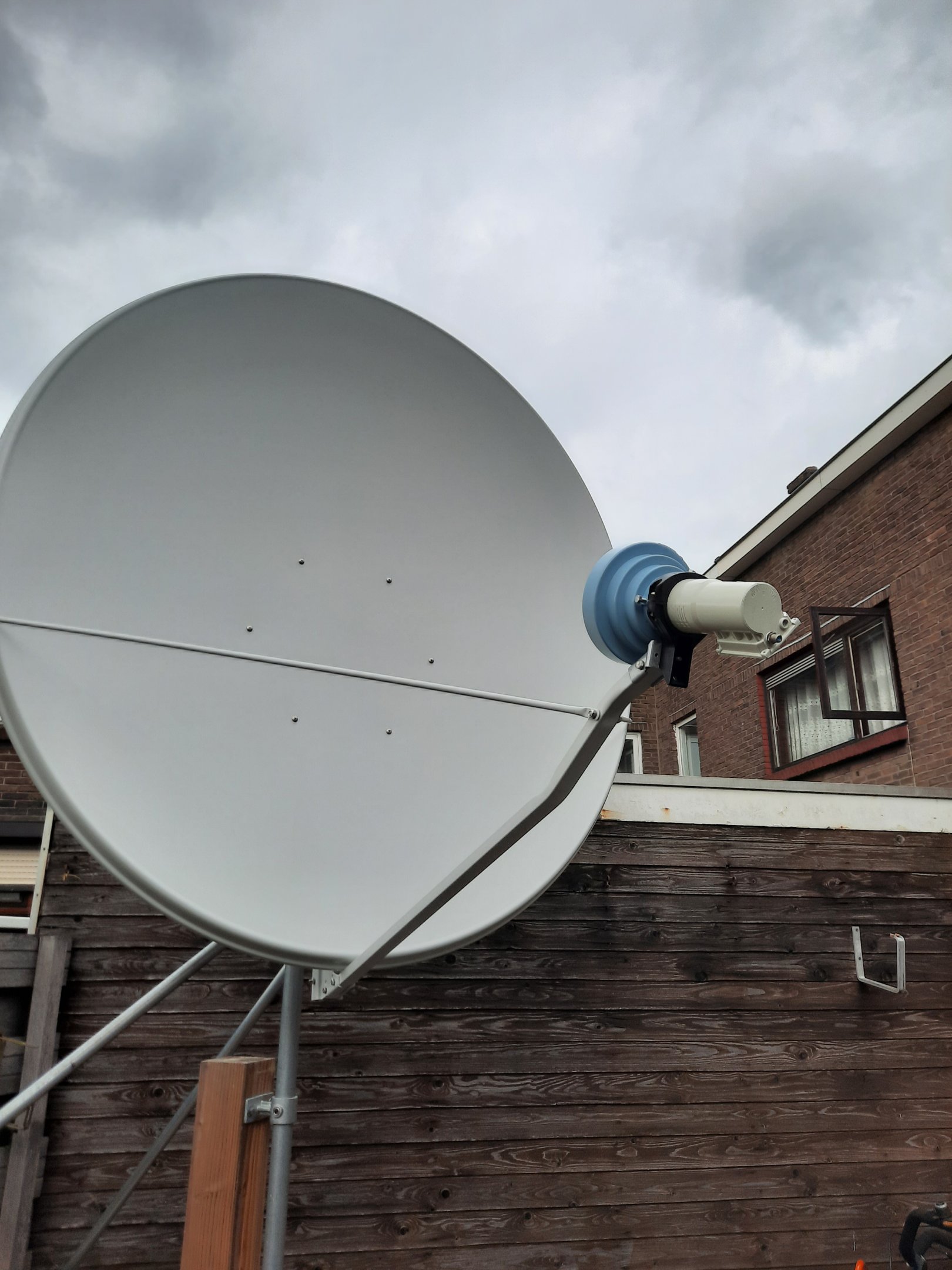

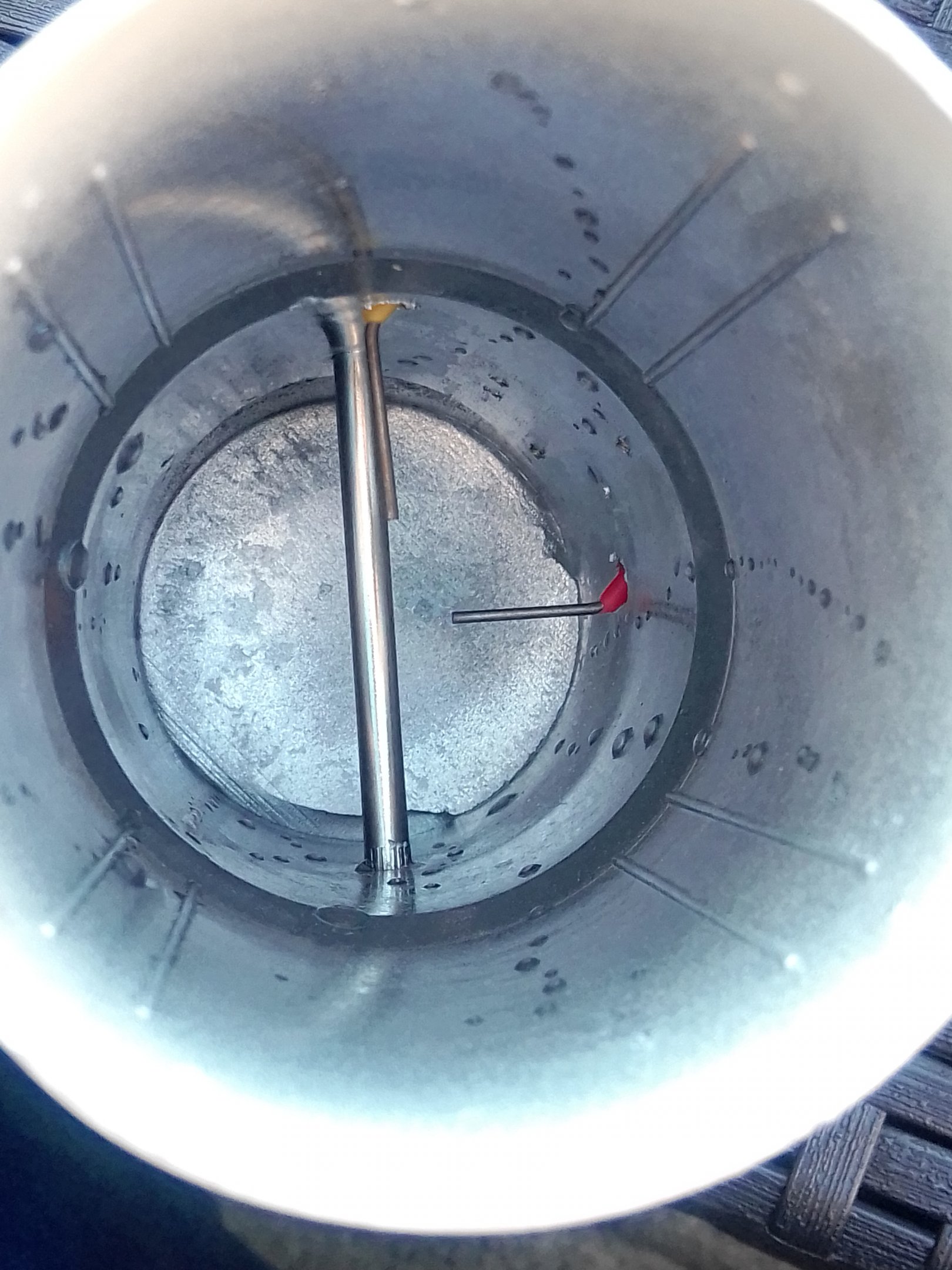

Drs. IJzerbout Geplaatst: 25 juli 2020 Geplaatst: 25 juli 2020 (aangepast) De 38 dB voor C-band ontvangst van de Intelsat op 18° West is misschien wat optimistisch. Hier een paar tips en vragen: 1) De LNC, kun je een foto maken van de kant waar de antenne zit ? 2) Welke polariser en feedhorn gebruik je? En is die geschikt voor circulaire ontvangst? Dat zie je aan een teflon plaatje in de feed. Zit die er niet in dan is ie niet geschikt voor circulaire ontvangst maar liniaire polarisatie. Kun je omschakelen van links circulair naar rechts circulair? 3) Foto graag van de polariser. 4) Is de feedhorn geschikt voor een offsetschotel? Of is ie voor een prime focus antenne? Als je circulair gepolariseerde signalen ontvangt met een lineaire feed dan verlies je als ik me niet vergis 3 dB aan signaalsterkte en dat is een beste slok op een borrel. 5) Kun je een foto van de hele opstelling maken? Het afstellen van een C-band schotel met LNC is veel gemakkelijker (minder kritisch) dan het afstellen met een Ku LNC. Je zult de satelliet veel sneller vinden, vooropgestelt dat alles aan de ontvangstkant klopt: pol, schotelgrootte, vrij zicht en juiste instelling van de schotel en ontvanger. In de MBC NOC ingest/feed room hier in Dubai ontvangen we de C band transponders op 18° West zeer goed en betrouwbaar met een prime focus schotel van 3,20 mtr (Andrew) en een LNC van 20°K. Ik ken een paar technische collega´s bij Metro TV in Ghana en, als je wilt, kan ik vragen of ze ervaringswaarden hebben met ontvangst van hun transponder in West Europa. 25 juli 2020 aangepast door Drs. IJzerbout 1 "On ne voit bien qu'avec le coeur. L'essentiel est invisible pour les yeux."
kannie Geplaatst: 25 juli 2020 Auteur Geplaatst: 25 juli 2020 2 uren geleden, Drs. IJzerbout zei: De 38 dB voor C-band ontvangst van de Intelsat op 18° West is misschien wat optimistisch. Hier een paar tips en vragen: 1) De LNC, kun je een foto maken van de kant waar de antenne zit ? 2) Welke polariser en feedhorn gebruik je? En is die geschikt voor circulaire ontvangst? Dat zie je aan een teflon plaatje in de feed. Zit die er niet in dan is ie niet geschikt voor circulaire ontvangst maar liniaire polarisatie. Kun je omschakelen van links circulair naar rechts circulair? 3) Foto graag van de polariser. 4) Is de feedhorn geschikt voor een offsetschotel? Of is ie voor een prime focus antenne? Als je circulair gepolariseerde signalen ontvangt met een lineaire feed dan verlies je als ik me niet vergis 3 dB aan signaalsterkte en dat is een beste slok op een borrel. 5) Kun je een foto van de hele opstelling maken? Het afstellen van een C-band schotel met LNC is veel gemakkelijker (minder kritisch) dan het afstellen met een Ku LNC. Je zult de satelliet veel sneller vinden, vooropgestelt dat alles aan de ontvangstkant klopt: pol, schotelgrootte, vrij zicht en juiste instelling van de schotel en ontvanger. In de MBC NOC ingest/feed room hier in Dubai ontvangen we de C band transponders op 18° West zeer goed en betrouwbaar met een prime focus schotel van 3,20 mtr (Andrew) en een LNC van 20°K. Ik ken een paar technische collega´s bij Metro TV in Ghana en, als je wilt, kan ik vragen of ze ervaringswaarden hebben met ontvangst van hun transponder in West Europa. bah heel verhaal getypt valt mijn internet eruit dan maar de korte versie .ik heb een gibertini 150/160 cm ben als leek aan de gang gegaan maar het lukte (nog)niet,zag op internet iets over lnb voor zwak signaal/transponders en zoek tips en/of info daarover.maar ik hoor tot nu toe dat mijn schotel gewoon te klein is.alvast bedakt voor jou reactie

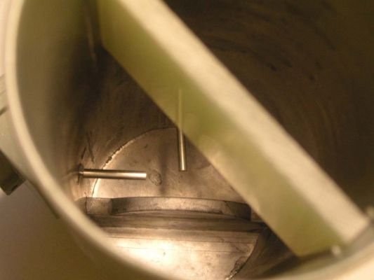

Drs. IJzerbout Geplaatst: 25 juli 2020 Geplaatst: 25 juli 2020 Deze feedhorn is niet geschikt voor circulaire signalen zoals op 18 gr. W gebruikt wordt. Je hebt daardoor onoverkomelijk veel verlies aan ontvangststerkte. "On ne voit bien qu'avec le coeur. L'essentiel est invisible pour les yeux."
Drs. IJzerbout Geplaatst: 25 juli 2020 Geplaatst: 25 juli 2020 Je hebt dit nodig: een teflon plaatje. 1 "On ne voit bien qu'avec le coeur. L'essentiel est invisible pour les yeux."
