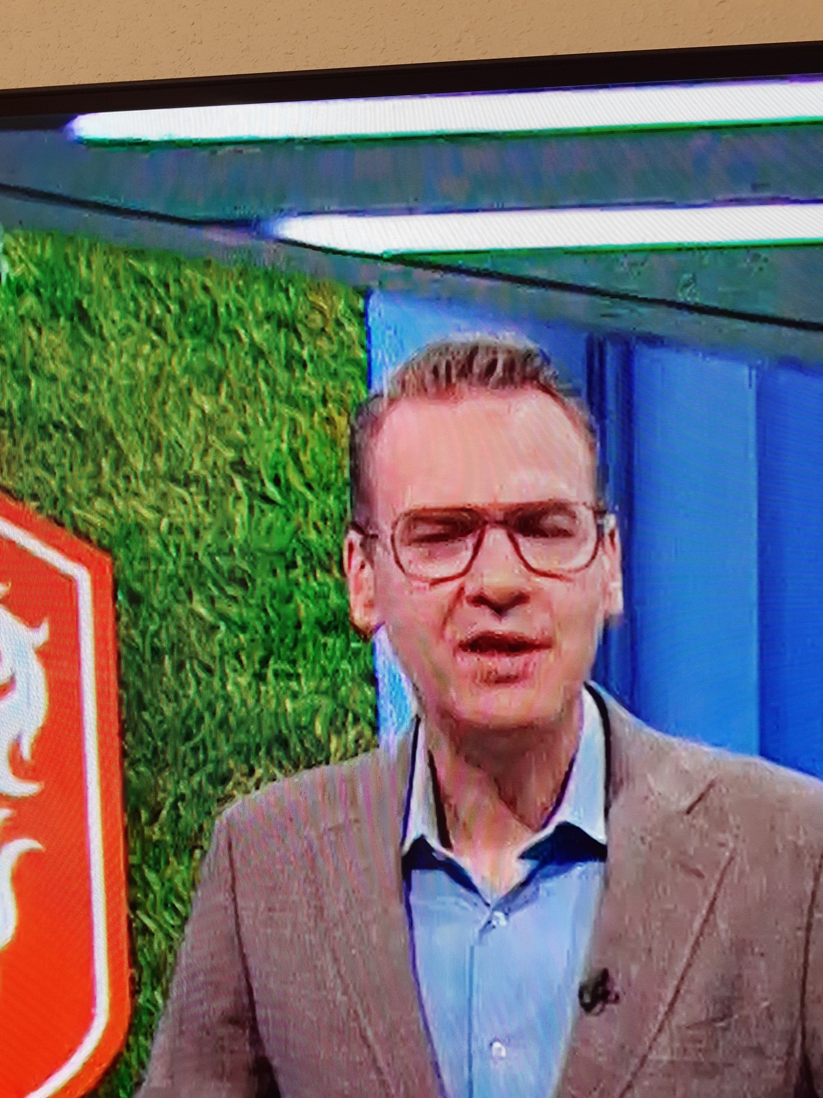

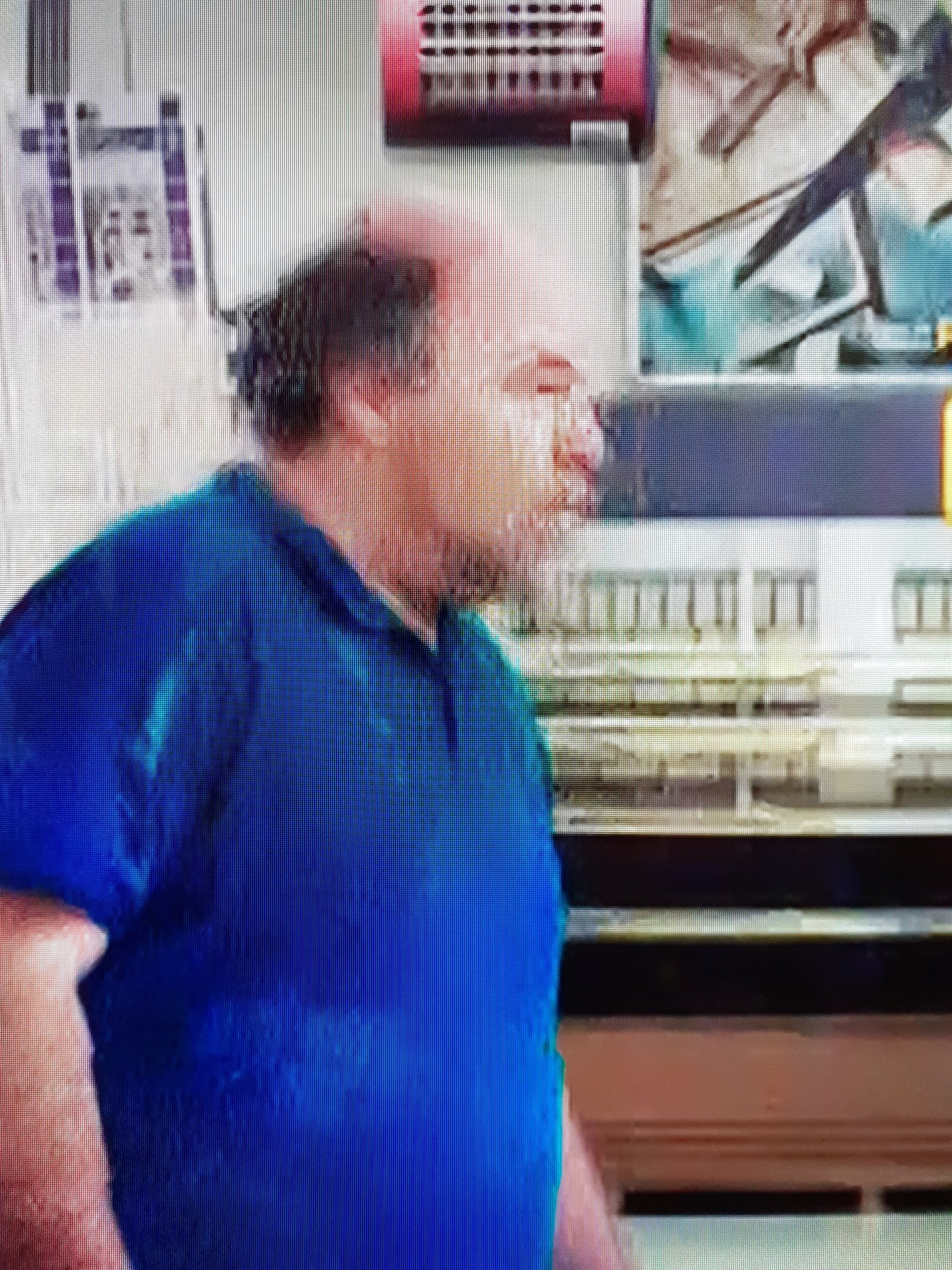

@Codx. Klopt je had me gevraagd om een foto. Heb ik donderdag geprobeerd, maar viel tegen om op het juiste moment het effect vast te leggen. Heb derhalve een paar recordings op de hard disk gemaakt. En daar vanochtend foto's van genomen (Stilstaand beeld).  De foto van Sprietje van  het NPO1 logo, geeft precies weer wat ik ook waarneem, op mijn Panasonic OLED. (met beeldverbeteraars uit)

bijgaand mijn foto's van de Rebox8220 met ext harddisk: achtereenvolgens: Praxis en Volvo commercial, NOS journaal en sport.

Mosterd na de maaltijd. Ik vroeg dit donderdag omdat ik zeker wilde weten wat het probleem was. Echter daarna heb ik zelf gekeken en zag ik meteen dat in het signaal zat en niet aan jou kant dus dan zijn de plaatjes niet meer nodig.
