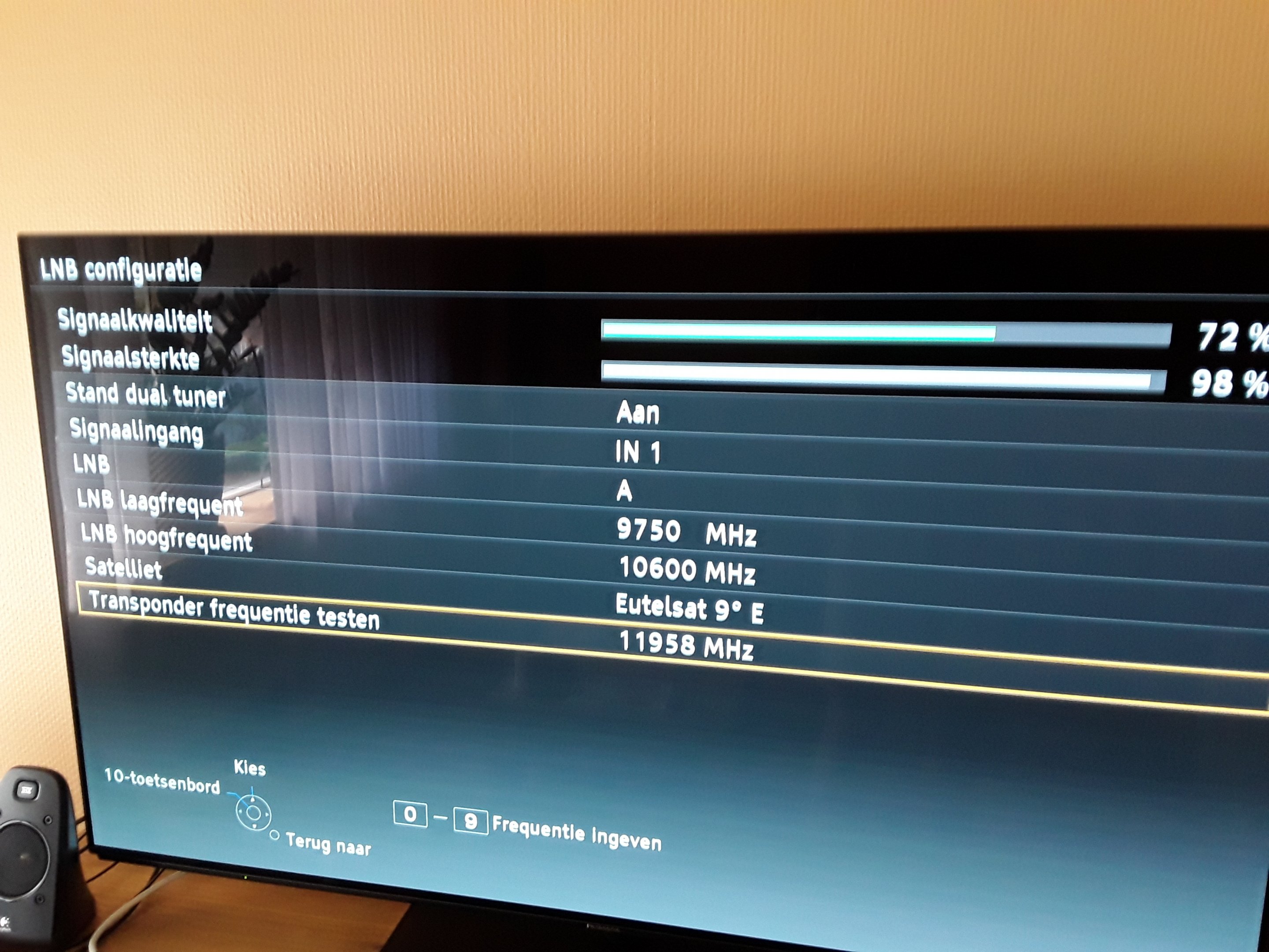

RicardoBelli Geplaatst: 13 juni 2020 Auteur Delen Geplaatst: 13 juni 2020 Ben al een tijdje bezig om de 9 ° oost erop te krijgen maar het lukt niet Link naar reactie Delen op andere sites Meer opties om te delen...
RicardoBelli Geplaatst: 13 juni 2020 Auteur Delen Geplaatst: 13 juni 2020 Ik heb wel signaal maar krijg hem niet geconfigureerd?????? Link naar reactie Delen op andere sites Meer opties om te delen...
Ventura Geplaatst: 13 juni 2020 Delen Geplaatst: 13 juni 2020 Bij tuner IN 2, is alleen de eurobird 9 aangesloten toch? Staat de diseqc uit? Link naar reactie Delen op andere sites Meer opties om te delen...
RicardoBelli Geplaatst: 13 juni 2020 Auteur Delen Geplaatst: 13 juni 2020 Ja alleen eurobird 9 . Disecq staat aan op een andere manier doet hij het niet .maar ik heb nu alleen de coax op in 2 aangesloten,om er zeker van te zijn dat ik werkelijk naar de eurobird 9 kijk .ik heb een schop voor de lnb gehouden en toen viel hij even weg dus ,hij werkt wel Mvg Ricardo Link naar reactie Delen op andere sites Meer opties om te delen...

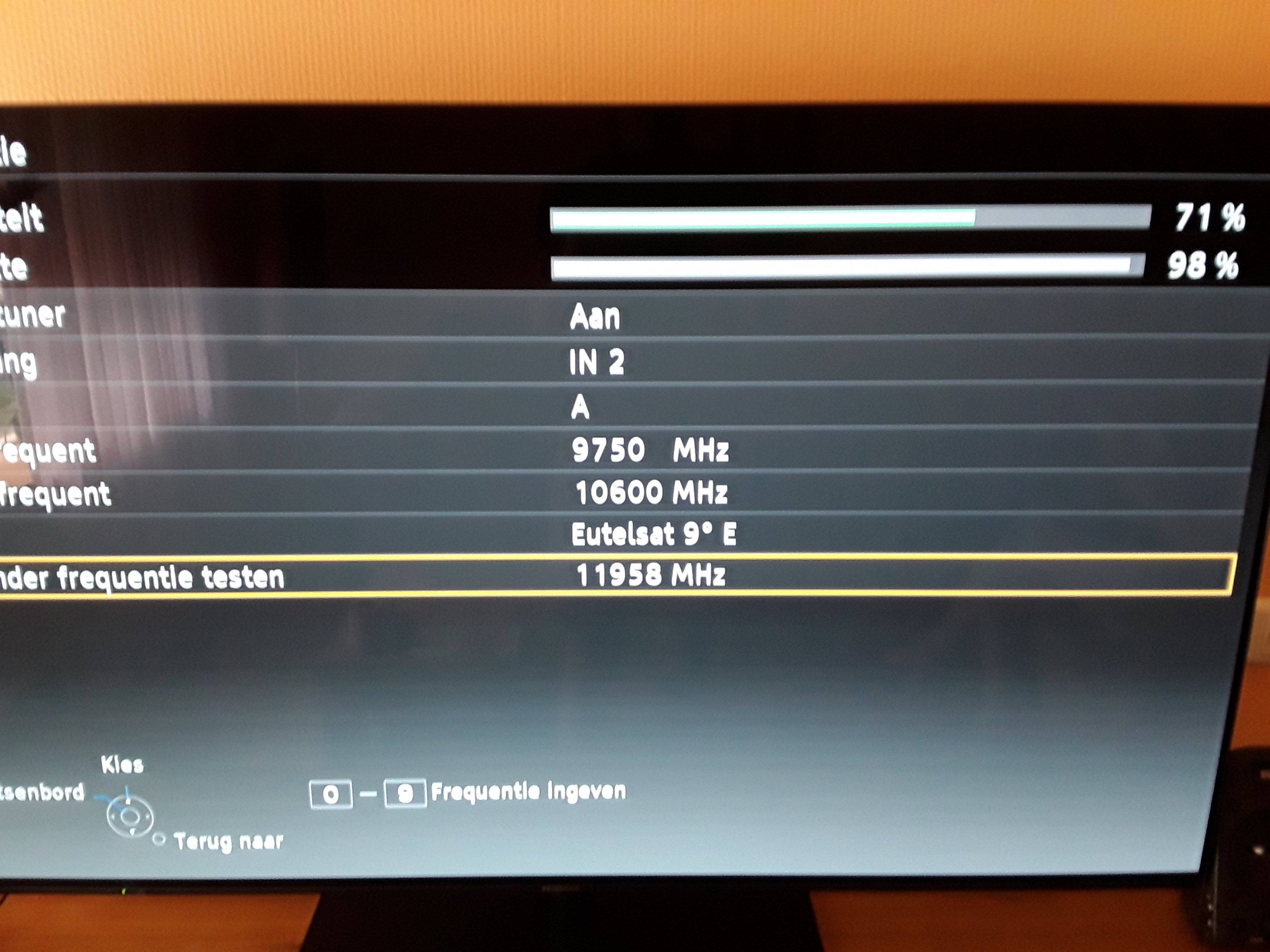

Ventura Geplaatst: 13 juni 2020 Delen Geplaatst: 13 juni 2020 Klinkt vreemd kunt u de eurobird 9 op IN 1 aansluiten. En kijken wat deze doet. Link naar reactie Delen op andere sites Meer opties om te delen...
RicardoBelli Geplaatst: 13 juni 2020 Auteur Delen Geplaatst: 13 juni 2020 Ja ik ga het proberen Link naar reactie Delen op andere sites Meer opties om te delen...

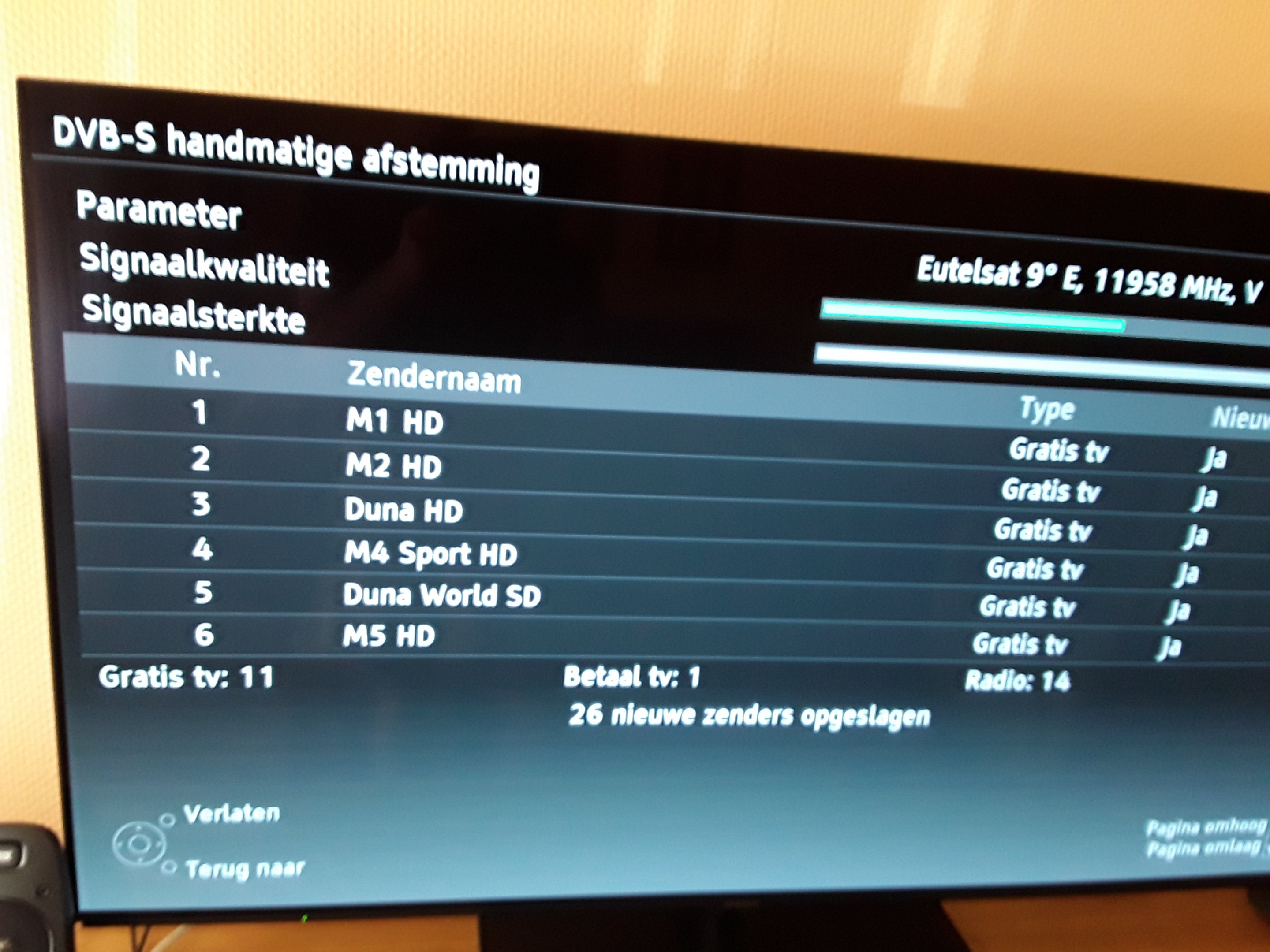

RicardoBelli Geplaatst: 13 juni 2020 Auteur Delen Geplaatst: 13 juni 2020 Oke ventura nu pakt hij ze wel vreemd Maar heb nu nog steeds een coax aangesloten Link naar reactie Delen op andere sites Meer opties om te delen...

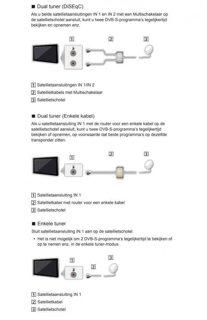

Ventura Geplaatst: 13 juni 2020 Delen Geplaatst: 13 juni 2020 (aangepast) Als ik de gebruiksaanwijzing "begrijp", dan is IN 1 aansluiting voor 1 lnb en voor IN 2 is er een mogelijkheid voor om een diseqc 1.0 aan te sluiten. 13 juni 2020 aangepast door Ventura Link naar reactie Delen op andere sites Meer opties om te delen...
RicardoBelli Geplaatst: 13 juni 2020 Auteur Delen Geplaatst: 13 juni 2020 Oke ventura ,bedankt voor de tip !!! Maar hiervoor had ik de disecq switch al op line 1 zitten. En dat werkte .omdat ik nog een lnb op de eurobird had staan dacht ik laat ik eens vragen of ik dit kan combineren met elkaar .en dan op deze manier dus de disecq switch met de 4 sats op ingang 1 en de 2e coax met de eurobird op ingang 2 mvg Ricardo Link naar reactie Delen op andere sites Meer opties om te delen...
RicardoBelli Geplaatst: 13 juni 2020 Auteur Delen Geplaatst: 13 juni 2020 Wat ik wil werkt gewoon niet . Maximaal 4 satellieten dus . allen bedankt voor het meedenken mvg Ricardo. Link naar reactie Delen op andere sites Meer opties om te delen...
