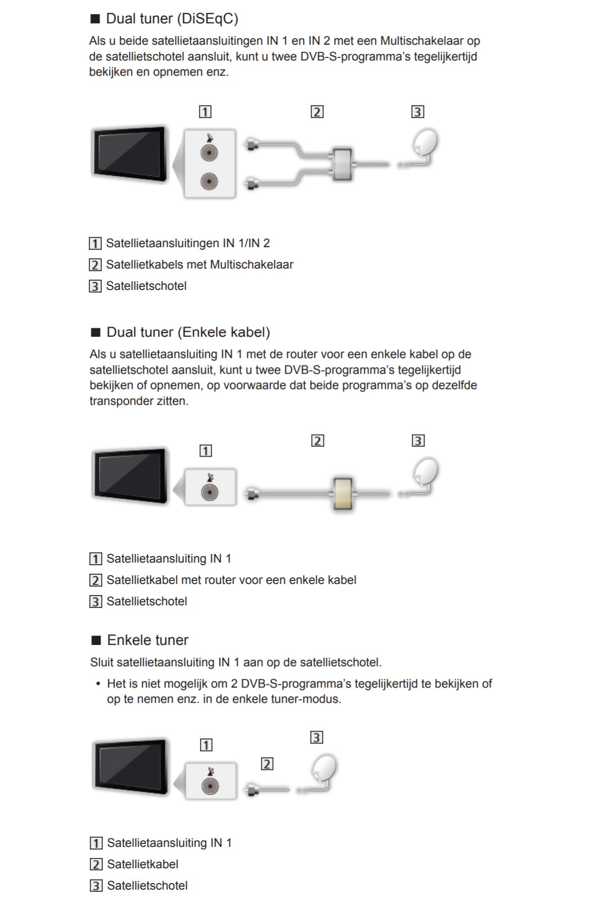

RicardoBelli Geplaatst: 14 juni 2020 Auteur Geplaatst: 14 juni 2020 Ja mereltje ik had hem wel op dvb s2 staan ook in de stand automatisch doet hij het niet .ik kan de eurobird 9° oost wel zien maar niet i n de gecombineerde versie zoals ik dat hebben wil .ik leg het nog een keer uit . Ik ontvang de 13 19,2 23,25 28,35 op ingang 1 deze achter de disecq switch ,en ik wil dan de eurobird 9 ° oost dan op ingang 2 van de tv . Alle satellieten zijn ingescand . En ventura ik heb hier wel een vu + duo en een topfield .maar omdat deze geen uhd ontvangers zijn heb ik de schotel rechtstreeks op de tv aangesloten .mvg Ricardo.
a33 Geplaatst: 14 juni 2020 Geplaatst: 14 juni 2020 @RicardoBelli : Ik ken die TVs niet. Bij de menu-optie "Stand dual tuner", staat daar alleen AAN en UIT? Of nog meer opties? En als je 'm UIT hebt staan, heb je dan nog de keuze Signaalingang IN-2 tot je beschikking, of alleen nog IN-1? Ik zit me namelijk af te vragen, of de stand 'dual tuner AAN' alleen moet, bij dezelfde satellietcombinaties voor de beide ingangen. Groet, A33 Tip: Als je reageert op een post, geef dan altijd een citaat van de (gehele) post waar je op reageert. Sommige leden kunnen namelijk hun oorspronkelijke posts achteraf nog wijzigen, en wel veel langer dan de sinds jaar en dag in de huisregels (voor alle leden) vermelde periode van 30 minuten. Dat dat inbreuk doet aan de continuïteit van de foruminhoud, en een ongelijk speelveld creëert, wordt kennelijk (helaas) niet belangrijk geacht.
Jean-Claude Geplaatst: 14 juni 2020 Geplaatst: 14 juni 2020 (aangepast) al eens goed naar dat schema gekeken "dual tuner (disecq)" ? daar klopt geen bal van ! Volgens de handleiding ga je dan met 2 kabels naar 1 disecq die op 1 LNB is aangesloten ????? -edit- nog eens goed gekeken, ze spreken van een "multiswitch" en bon die heeft meerdere uitgangen dus dat kan dan wel kloppen. 14 juni 2020 aangepast door Jean-Claude DreamBox 8000+Xtrend ET10000+Gigablue UHD 4K, openPLi, CCcam, CD+TVV kaarten (gene zever), wavefrontier T90, EMP Centauri 33/12 multiswitch en VEEL te weinig slaap.
a33 Geplaatst: 14 juni 2020 Geplaatst: 14 juni 2020 (aangepast) 11 minuten geleden, Jean-Claude zei: daar klopt geen bal van ! Volgens de handleiding ga je dan met 2 kabels naar 1 disecq die op 1 LNB is aangesloten ????? Dat de plaatjes geen schoonheidsprijs verdienen is duidelijk. Maar er staat duidelijk bij: Satellietkabels (meervoud) met multischakelaar. Dus volgens mij klopt die bal wel ongeveer. Het ene lijntje vertegenwoordigt meerdere kabels. Het tweede plaatje ("enkele kabel") gaat vermoedelijk over het slecht vertaalde (zucht) Unicable.... Groet, A33 14 juni 2020 aangepast door a33 Tip: Als je reageert op een post, geef dan altijd een citaat van de (gehele) post waar je op reageert. Sommige leden kunnen namelijk hun oorspronkelijke posts achteraf nog wijzigen, en wel veel langer dan de sinds jaar en dag in de huisregels (voor alle leden) vermelde periode van 30 minuten. Dat dat inbreuk doet aan de continuïteit van de foruminhoud, en een ongelijk speelveld creëert, wordt kennelijk (helaas) niet belangrijk geacht.

RicardoBelli Geplaatst: 15 juni 2020 Auteur Geplaatst: 15 juni 2020 22 uren geleden, a33 zei: Bij de menu-optie "Stand dual tuner", staat daar alleen AAN en UIT? Of nog meer opties? En als je 'm UIT hebt staan, heb je dan nog de keuze Signaalingang IN-2 tot je beschikking, of alleen nog IN-1? Hallo a33 bij menu optie stand dual tuner staat alleen aan en uit . Als hij uit staat heb ik geen geen keuze mogelijkheid meer de balk signaalingang word dan grijs. Mvg Ricardo
a33 Geplaatst: 15 juni 2020 Geplaatst: 15 juni 2020 Dan lijkt het er inderdaad op, dat je op beide ingangen alleen dezelfde satellietcombinaties kunt gebruiken. Een flinke beperking is dat, van die inwendige tuners! Als je ook geen motorsturingmenu hebt gezien (voor diseqc 1.2 of USALS), ben ik bang dat dat er ook niet in zit. Je kan inderdaad kijken wat ze bij Panasonic zelf zeggen, maar ik ben bang dat er met dit toestel niet veel mogelijk is op dit vlak. Groet, A33 Tip: Als je reageert op een post, geef dan altijd een citaat van de (gehele) post waar je op reageert. Sommige leden kunnen namelijk hun oorspronkelijke posts achteraf nog wijzigen, en wel veel langer dan de sinds jaar en dag in de huisregels (voor alle leden) vermelde periode van 30 minuten. Dat dat inbreuk doet aan de continuïteit van de foruminhoud, en een ongelijk speelveld creëert, wordt kennelijk (helaas) niet belangrijk geacht.

Tonskidutch Geplaatst: 16 juni 2020 Geplaatst: 16 juni 2020 Op 14-6-2020 om 22:35, a33 zei: Bij de menu-optie "Stand dual tuner", staat daar alleen AAN en UIT? Of nog meer opties? maar uh is dat niet enkel de instelling voor softwarematig doorlussen? want zonder softwarematig doorlussen kun je de tuner b anders configureren dan tuner a Thriller Michael Jackson (viespeuk)
mebo870 Geplaatst: 16 juni 2020 Geplaatst: 16 juni 2020 (aangepast) Wat ik uit de foto’s kan afleiden, zowel bij IN 1 (tuner 1) als IN 2 (tuner2) is A aanwezig, dat duid op een instelling voor een diseqc (A-B-C-D). Conclusie beide tuners kunnen overweg met diseqc 1.0 Die 2de tuner zit erin om opnames te maken op een USB HDD, ze benoemen die daar als DUAL tuner, die moet op AAN staan, voor opnames. Meer moet daar niet achter gezocht worden. Dezelfde satellieten moeten ingegeven staan als bij tuner 1, om de simpele reden dat dit toestel niet toelaat om te kijken via tuner 2. · Dual tuner (Diseqc) de 2 tuners elk met hun eigen lnb of Diseqc, één opname mogelijk van 4 satellieten. · Dual tuner (Enkele kabel) in tegenstelling tot wat ze in de handleiding schrijven zou tuner 2 meeliften op het kwadrant van tuner 1, net zoals we dat zien bij een twin tuner, die is doorgelust. · Enkele tuner, tuner 2 staat af 16 juni 2020 aangepast door mebo870 The key to happiness. Stay away from idiots
