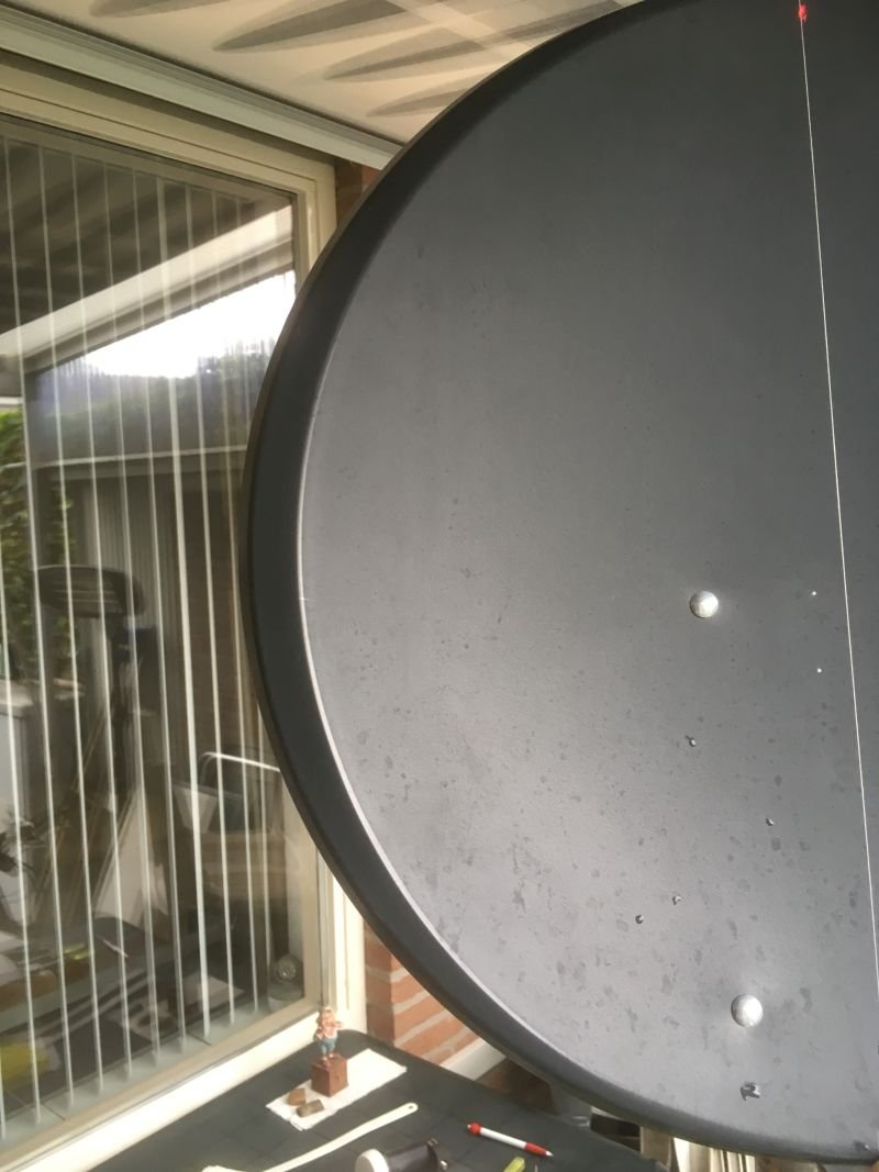

trust Geplaatst: 27 juli 2020 Delen Geplaatst: 27 juli 2020 (aangepast) Vanmorgen even Satkijker bezocht . Rotolaser op 45 cm B&R schotel , de spot blijft ± 16 mm van de effectieve bovenrand 100 % geslaagd voor de kruisdraden test . Bijgevoegd detail schotelrand , zeer stabiel schotelblad . 27 juli 2020 aangepast door trust 1 Het verschil tussen theorie en praktijk is mijn uitdaging . Octagon SF8008 4K Edision Primo IP S2 Dr.HD F16 1.8 m ChannelMaster Offset in tuin 53º E - 45º W Jaeger SMR 1224 Usals met 5 Lnb wisselaar 2x Ka - Ku - C band Lin / Circ 1.2 m Echostar Offset aan schuur 53º E 34.5 W Twoteck Twinrotor met 3 Lnb wisselaar Ku - Ku low - Ka Link naar reactie Delen op andere sites Meer opties om te delen...

Sprietje Geplaatst: 27 juli 2020 Delen Geplaatst: 27 juli 2020 Dat zie je niet vaak dat de lnb zelfs 8mm te laag op de schotel gericht is, het is er meestal flink ver boven. Link naar reactie Delen op andere sites Meer opties om te delen...
trust Geplaatst: 27 juli 2020 Delen Geplaatst: 27 juli 2020 Bij het wisselen van de lnb merkten we dat de lnb houder iets te ruim om de lnb arm zat , hierdoor is het mogelijk bij het vastdraaien van de schroef door de lnb arm , de lnb iets hoger of lager te richten . Het verschil tussen theorie en praktijk is mijn uitdaging . Octagon SF8008 4K Edision Primo IP S2 Dr.HD F16 1.8 m ChannelMaster Offset in tuin 53º E - 45º W Jaeger SMR 1224 Usals met 5 Lnb wisselaar 2x Ka - Ku - C band Lin / Circ 1.2 m Echostar Offset aan schuur 53º E 34.5 W Twoteck Twinrotor met 3 Lnb wisselaar Ku - Ku low - Ka Link naar reactie Delen op andere sites Meer opties om te delen...
a33 Geplaatst: 27 juli 2020 Auteur Delen Geplaatst: 27 juli 2020 6 uren geleden, trust zei: Rotolaser op 45 cm B&R schotel , de spot blijft ± 16 mm van de effectieve bovenrand Verrassend! Te laag richten is nooit goed voor de ontvangst, lijkt me; te hoog (ergens tussen de G-spot en het diepste punt) kan volgens mij theoretisch nog wel eens iets verbetering opleveren (compromis tussen dichtheid per graad verhogen, en overspill zo klein mogelijk houden). Groet, A33 Tip: Als je reageert op een post, geef dan altijd een citaat van de (gehele) post waar je op reageert. Sommige leden kunnen namelijk hun oorspronkelijke posts achteraf nog wijzigen, en wel veel langer dan de sinds jaar en dag in de huisregels (voor alle leden) vermelde periode van 30 minuten. Dat dat inbreuk doet aan de continuïteit van de foruminhoud, en een ongelijk speelveld creëert, wordt kennelijk (helaas) niet belangrijk geacht. Link naar reactie Delen op andere sites Meer opties om te delen...
