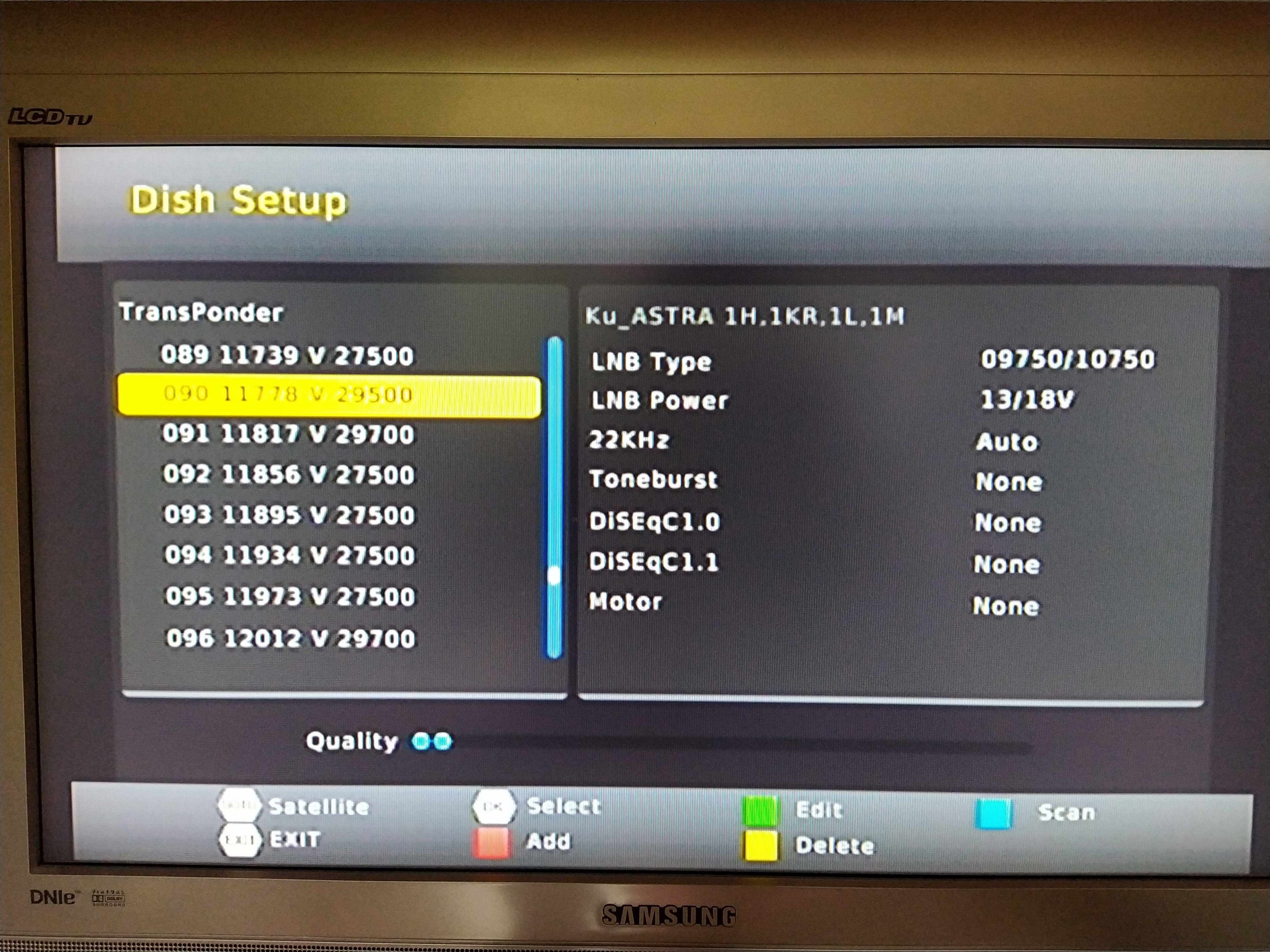

lonnebol Geplaatst: 16 juli 2020 Auteur Delen Geplaatst: 16 juli 2020 11 uren geleden, ceesv zei: Die transponder kan in de lijst staan met verkeerde parameters. Maak een nieuwe transponder aan met de nieuwe gegevens en probeer het dan nog eens. Als ik een nieuwe aanmaak zegt hij dat het al bestaat. Echter, 11778 V 29500 staat niet in de lijst, wel 11778 V 27500. Is dat voor het apparaat hetzelfde? 10 uren geleden, satkijker zei: Bestaande transponder verwijderen en een nieuwe toevoegen of een blind scan laten doen. Met een blind scan loopt hij dus alle bestaande transponders af. Bij het scannen komt hetzelfde aantal transponders voorbij als voorgedefinieerd zijn bij Astra 1. Link naar reactie Delen op andere sites Meer opties om te delen...
Tonskidutch Geplaatst: 16 juli 2020 Delen Geplaatst: 16 juli 2020 2 minuten geleden, lonnebol zei: Echter, 11778 V 29500 staat niet in de lijst, wel 11778 V 27500. Is dat voor het apparaat hetzelfde? neen dat is niet hetzelfde toevoegen of vervangen met de juiste waarden die boven genoemd werden Quote Frequentie: 11778 MHz (of 11.778 GHz) Polarisatie: V Symbolrate: 29.500 Mbaud (of 29500 KHz of Kc) FEC: 9/10 Cry Me A River Dinah Washington Link naar reactie Delen op andere sites Meer opties om te delen...
Moderator ceesv Geplaatst: 16 juli 2020 Moderator Delen Geplaatst: 16 juli 2020 in de ontvanger staat b ij de voorgeprogrammeerde transponder de Symbolrate op een oude waarde. 27500 i.p.v. 29500 Dat is de reden dat je problemen hebt met BVN. Gaat niet bestaat niet! 65" 4-K OLED, Vu+ Duo 4K SE BT, Vu+ Solo 4K, Rebox-8500, Rebox-8000, Wavefrontier T-90, Satlook Digital NIT, Megasat HD5 Combo Gebruik je een advertentie blocker? Maak dan een uitzondering voor onze website. Zonder advertentie (inkomsten) kan deze site niet voortbestaan. Link naar reactie Delen op andere sites Meer opties om te delen...

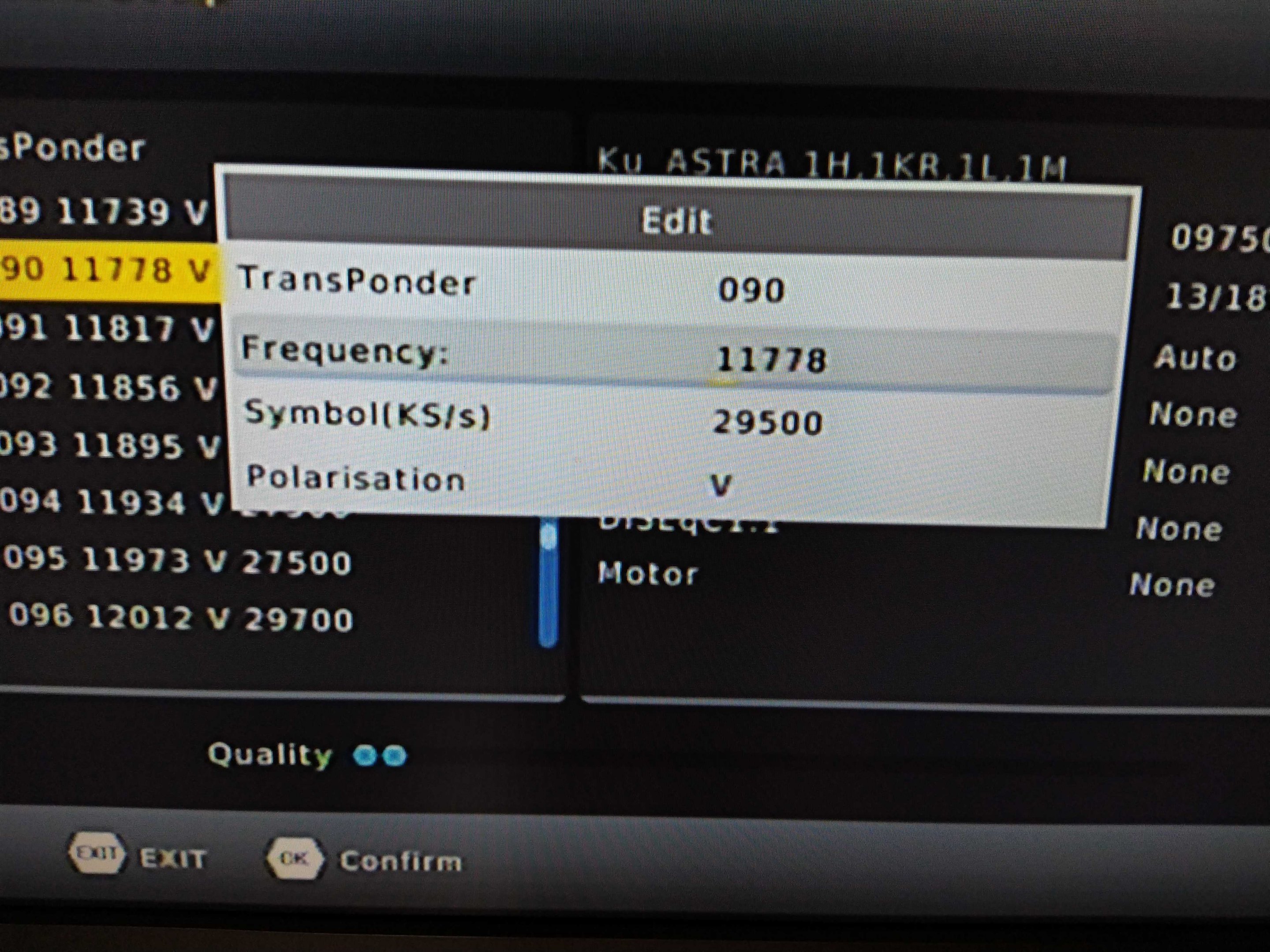

lonnebol Geplaatst: 16 juli 2020 Auteur Delen Geplaatst: 16 juli 2020 7 minuten geleden, Tonskidutch zei: neen dat is niet hetzelfde toevoegen of vervangen met de juiste waarden die boven genoemd werden 3 minuten geleden, ceesv zei: in de ontvanger staat b ij de voorgeprogrammeerde transponder de Symbolrate op een oude waarde. 27500 i.p.v. 29500 Dat is de reden dat je problemen hebt met BVN. Ik heb de transponder met 27500 verwijderd. Pas toen kon ik de nieuwe toevoegen. Zie de foto. De ontvangst van de transponder is echter slecht tot niet bestaand zie ik nu. Andere transponders hebben een veel betere ontvangst. Is het dan een kwestie van de schotel beter uitrichten of een andere LNB? Link naar reactie Delen op andere sites Meer opties om te delen...
Moderator ceesv Geplaatst: 16 juli 2020 Moderator Delen Geplaatst: 16 juli 2020 LNB type 10750 moet 09750 / 10600 zijn Gaat niet bestaat niet! 65" 4-K OLED, Vu+ Duo 4K SE BT, Vu+ Solo 4K, Rebox-8500, Rebox-8000, Wavefrontier T-90, Satlook Digital NIT, Megasat HD5 Combo Gebruik je een advertentie blocker? Maak dan een uitzondering voor onze website. Zonder advertentie (inkomsten) kan deze site niet voortbestaan. Link naar reactie Delen op andere sites Meer opties om te delen...
