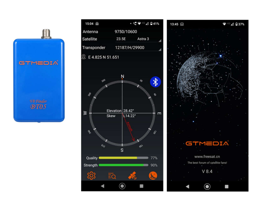

Vrachelen Geplaatst: 4 augustus 2020 Geplaatst: 4 augustus 2020 Ik ben geen satelliet hobbyist, maar een pure gebruiker. Met mijn kakelverse Amiko 8255+ en een B&R-schotel (f/D is echt 0,7 😜) op een omgekeerde wasmolen, wil ik na aankomst op een mooi plekje snel en simpel de touretappe kunnen zien, zonder geschreeuw van mijn vrouw dat hij (nog niet) groen is. Ik zocht en vond daartoe de BT05 bij onze Chinese vrienden en sinds kort is het uitrichten van mijn schoteltje een fluitje van een cent. Natuurlijk eerst het appje geïnstalleerd op mijn telefoon, vervolgens Bluetooth aangezet en de BT05 doet z'n werk feilloos. Geen (ge)B(l)er meer tijdens het uitrichten en dat voor een paar tientjes...
