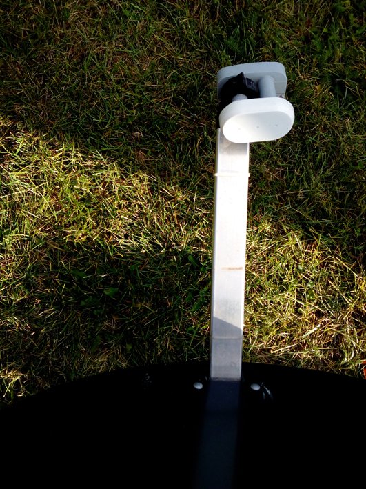

Op welke kop ontvang je de Hotbird? Is dat op de kop die in de klem zit of de kop die er naast hangt. Dat kun je uitproberen door je hand even voor de kop te houden. Je kunt ook even een stukje aluminiumfolie over de kop vouwen. Als het signaal dan weg valt, weet je dat je de hotbird op die afgedekte kop ontvangt.
1 minuut geleden, Sprietje zei:
via de kop die in de klem zit. Zie foto, hier sta ik achter de schotel. Daar ontvang ik dus de hotbirdIMG_20200801_192414.jpg.434c3199383cd82d9cb8e77c736e4288.jpg

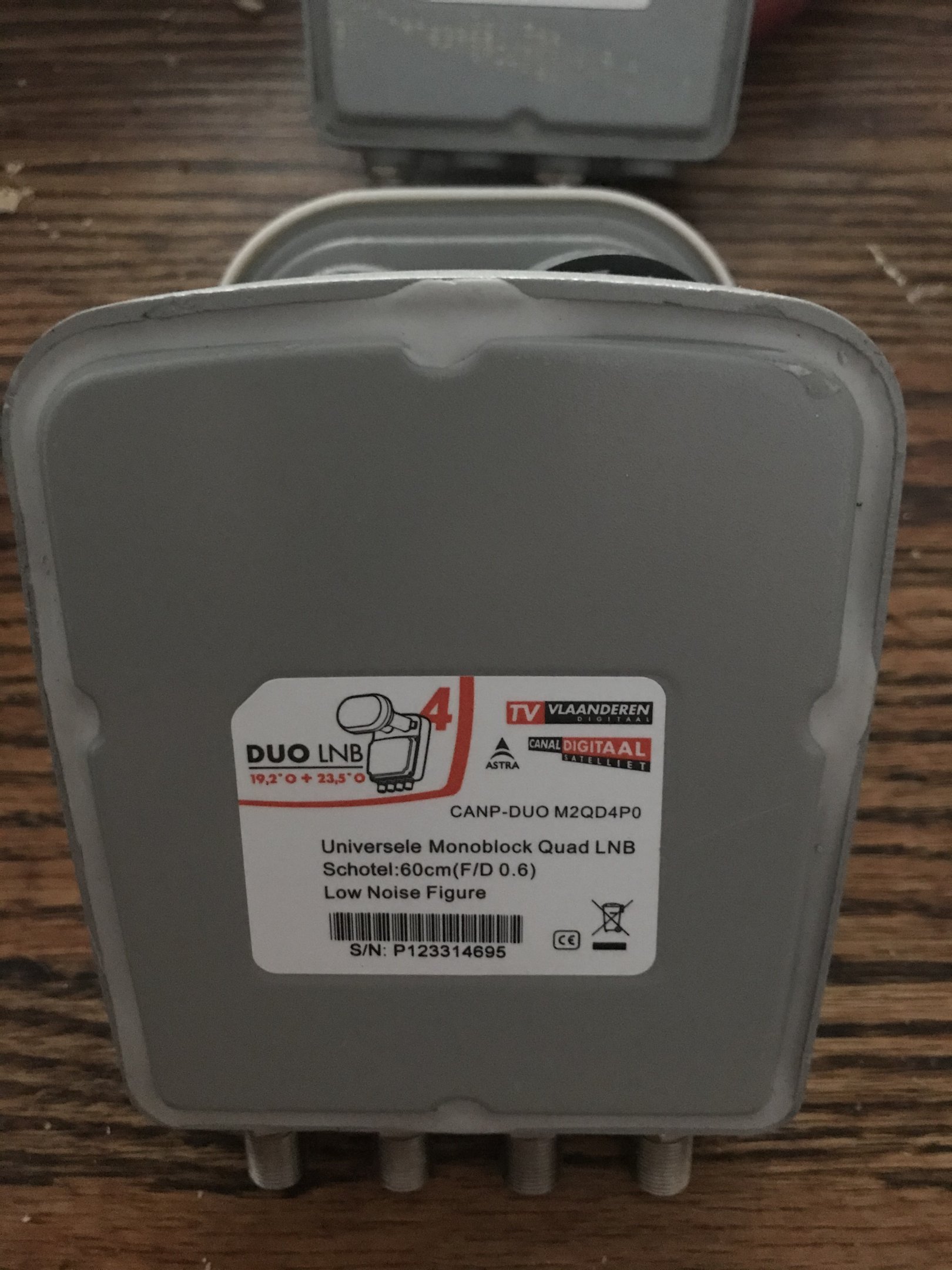

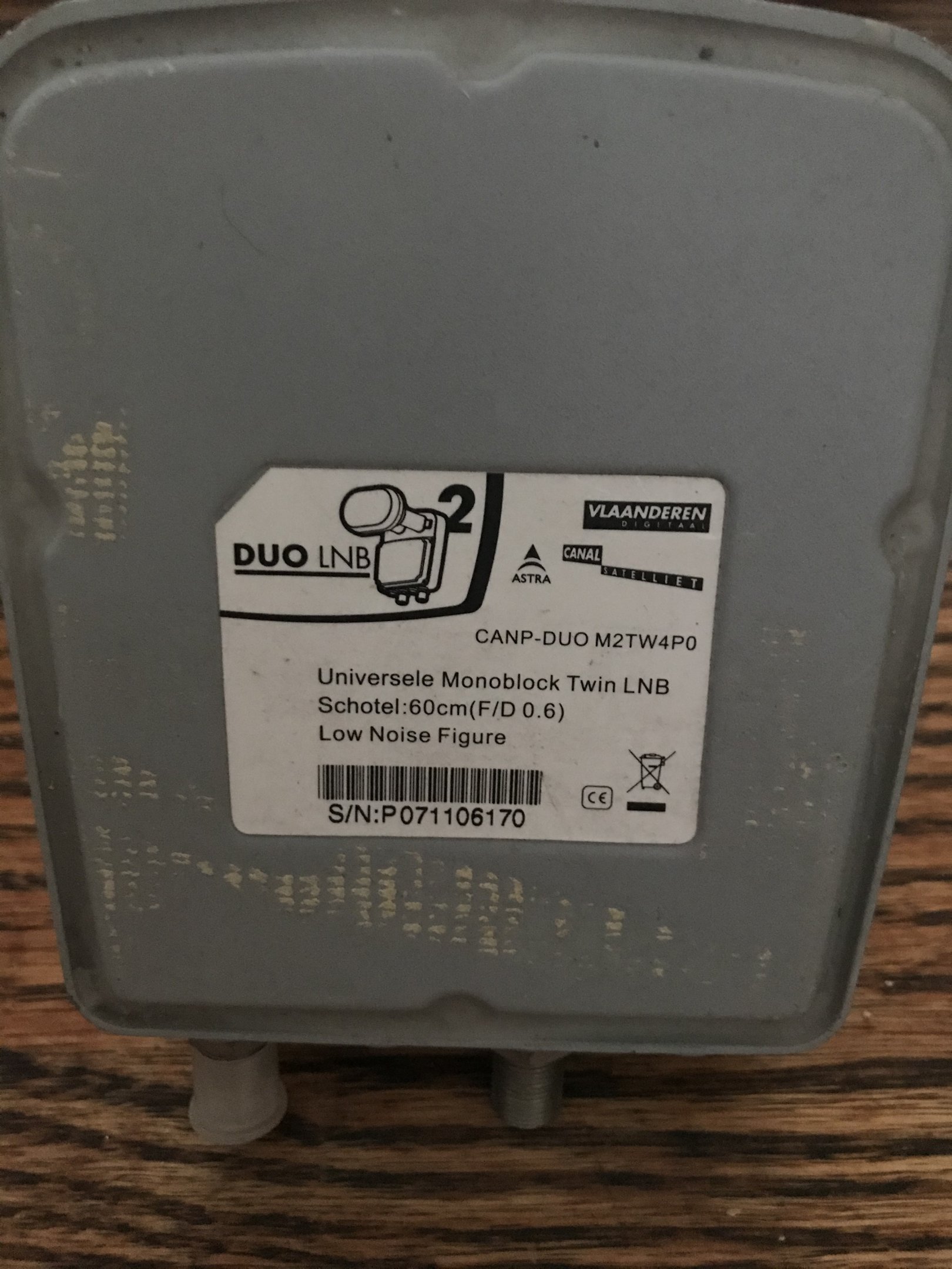

Volgens mij is dit gewoon een duoLNB van Canal Digitaal. Als ik de LNB van voren bekijk is ie hetzelfde. Let op het schroefje!! Het is denk ik een 4.3°

Deze monoblock is niet geschikt om astra en hotbird tegelijk te ontvangen. De afstand tussen de koppen is te klein daarvoor. De lnb is gemaakt voor ontvangst van Astra 1 en Astra 3 tegelijk . Zoals die nu staat ingesteld kan je er alleen hotbird mee pakken. een andere mogelijk kan zijn Hotbird- Eurobird 9 oost.
