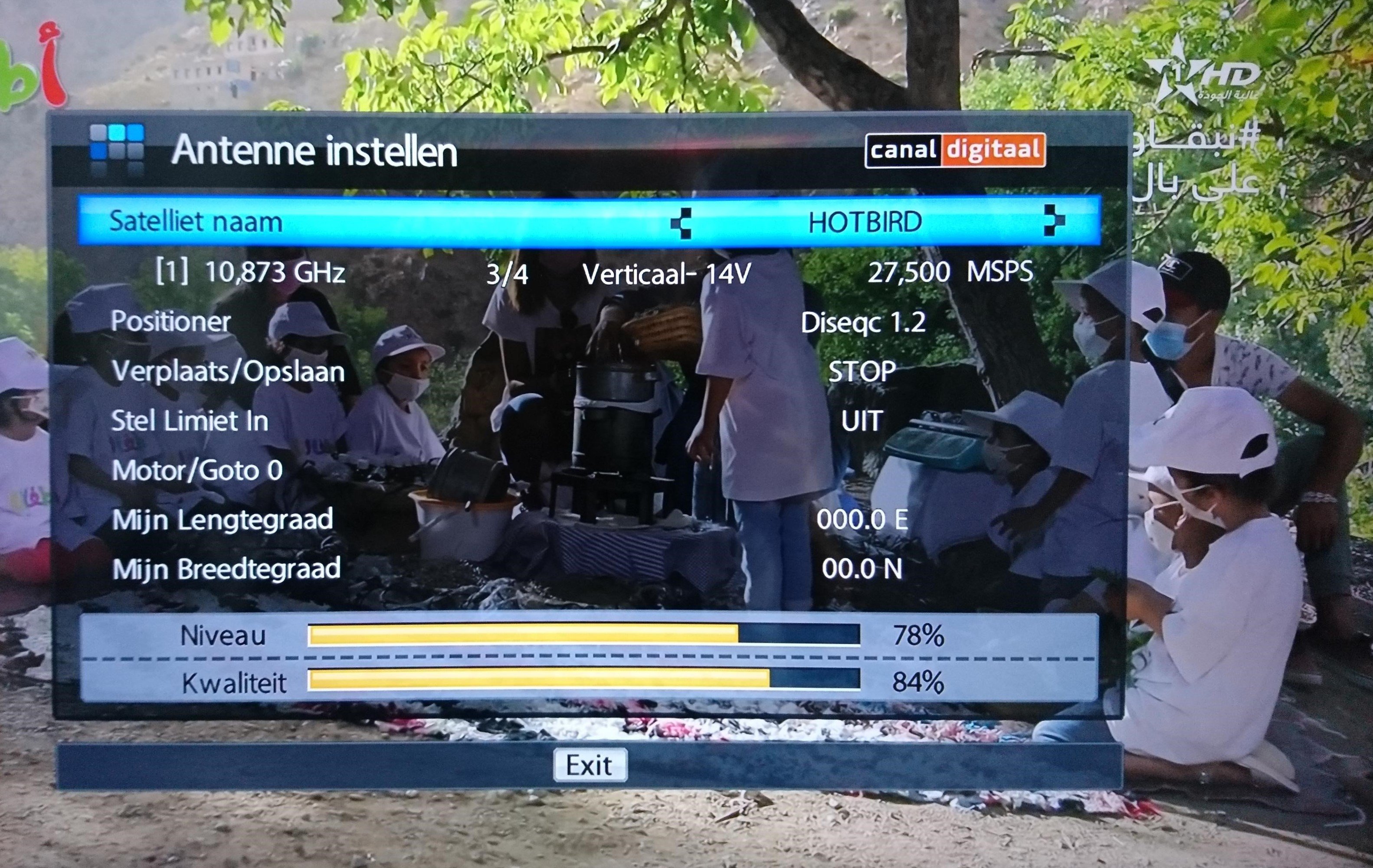

heb ik gedaan, maar geen verschil. Overigens geeft ie op de tv een sterkte van 83%

11 minuten geleden, Wijn zei:
de m7 is niet geschikt voor ontvangst hotbird.Nagevraagd bij Canalplus, nadat ik geen resultaat had. Nu dus op zoek naar een andere
Dit is onzin. Canal Digitaal ontvangers zijn geschikt voor de Astra 19,2, Astra 23,5, Astra 28,2 en Hotbird.
Heb je model M7 sat 801?
aangepast door Sprietje
22 minuten geleden, Sprietje zei:
ja dat klopt. Ik kreeg eerst niks. Toen heb ik wat zitten te rommelen is de diseq. En toen kreeg ik gedeelten binnen. Toen ben ik maar canalplus gaan bellen met bovenstaand antwoord
  • Moderator
Waarom zou Canaldigitaal in hun fastscan lijst allemaal Hotbird zenders zetten, wanneer hun ontvanger daar niet geschikt voor zou zijn.
Typisch eerstelijns helpdesk antwoord.
