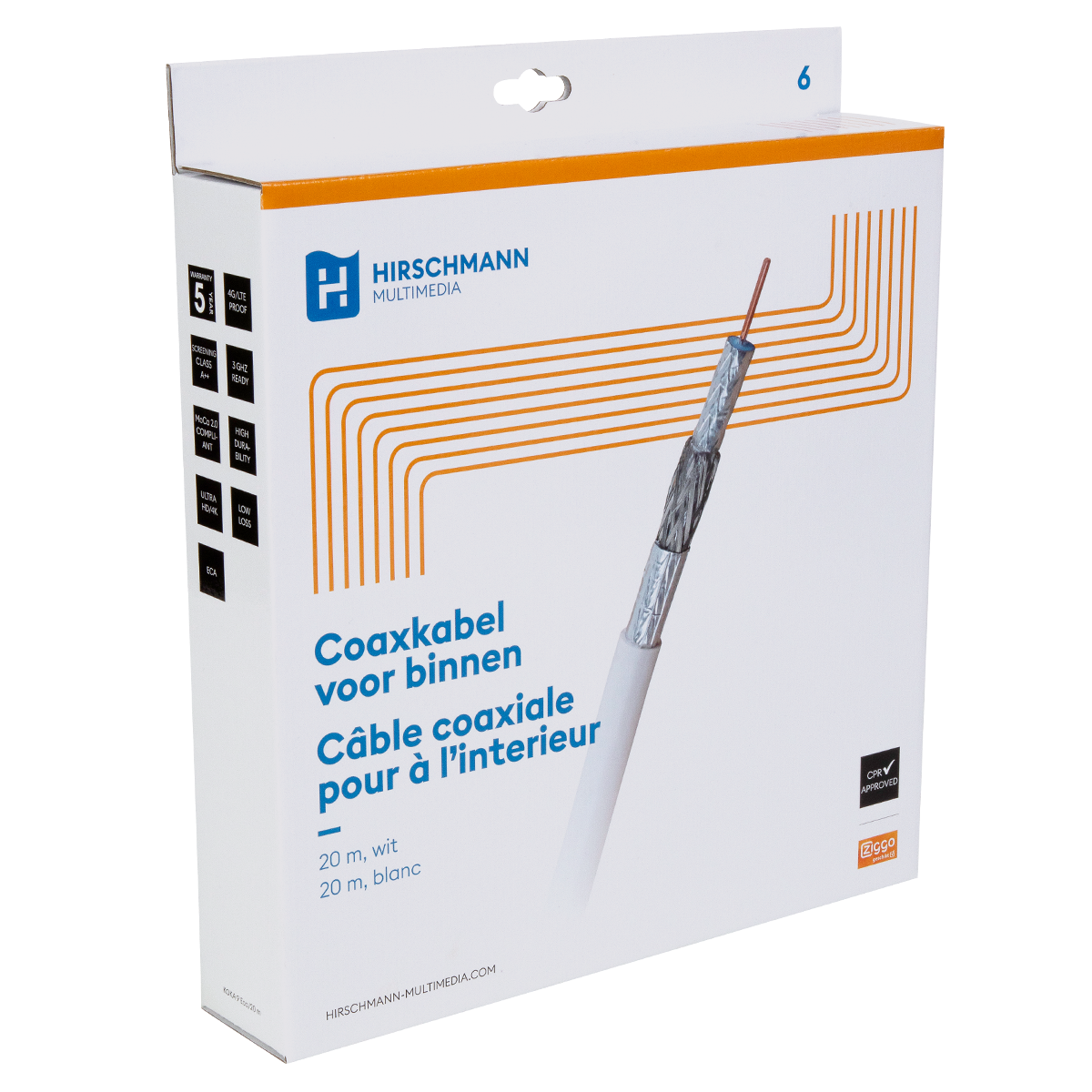

Koka 9 ts  mvg Ricardo
Naar mijn weten is deze inmiddels volledig vervangen door Koka 9 Eca, die ik ook hier gebruikt heb.
Het enige verschil tussen de twee is kennelijk de brandbaarheidsklasse.
Is overigens niet UV bestendig, dus minder geschikt voor buiten.

KOKA 9 TS (of ECA) is alleen geschikt voor binnen, en zou daarnaast iets minder stug zijn.
Of er verder verschillen zijn tov KOKA 799 weet ik niet.

Koka 9TS of ECA is uv-bestendig en daarom ook geschikt voor buiten.
15 minuten geleden, Sprietje zei:
Met jou ga ik in dit soort zaken niet graag in discussie, Sprietje.
Maar je brengt me nu wel een beetje in de war.
