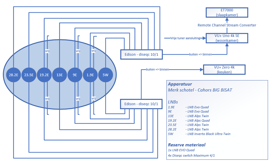

Ik heb sinds enkele dagen een VU+ Uno 4k SE (met een Dual FBC DVB-S2 Twin Tuner)  en voorzien van OpenPli 7.3. Ik wil graag een programma opnemen en een andere kanaal kijken.
Uit onderstaande topic heb ik begrepen dat dit mogelijk is (of heb ik het toch verkeerd begrepen).
Onder het menu item "Setup - Tuner & scanning - Tuner configuration" zie ik nu Tuner A t/m H. Tuner A is geconfigureerd  en Tuner B is disabled. De overige tuners staan op "FBC automatic / inactive".
Wanneer ik op NPO1 HD een programma opneem kan ik vervolgens niet kiezen uit alle andere kanalen op 23.5E. De kanalen op andere satellieten zijn allemaal disabled (grijs)
Moet ik nog iets configureren om een programma op te nemen en in volledige vrijheid een ander kanaal te kijken?

Tuner A instellen voor je satellietconfiguratie
Tunet B gelijk als A
En uiteraard 2 coax gescheiden coaxkabels vanaf de LNB...
Toch twee kabels van de LNBs / diseqc switch naar satelliet ontvanger.

Satelliet LNB kun je niet zomaar splitten/doorlussen. Staat 13v/18v/22khz op voor de quadrant schakeling. Daar ben je met kabel beter af.

een Twin Tuner moet altijd aan beide ingangen aangesloten worden met "een Twin LNB" of multifeed in Twin uitvoering
en de Tuner configuratie is voor die beide tuners dus identiek in te stellen
(vul hem helemaal in en doe niet Tuner B gelijk als A, dat kan bij bepaalde firmware images toch problemen opleveren)
met 3 boxen en 7 satelliet posities zul je wel een multimatrix met quattro's hebben?

Tuner B gelijk aan A werkt prima! Geen enkele reden om die ook apart volledig te programmeren (alhoewel het tot hetzelfde resultaat komt..
Heb hier toch wel een aantal boxen (en ook allemaal wel een keer vernieuwd).. Geen  probleem
Ooit was het beter om dit separaat in te stellen i.p.v. ‘gelijk aan tuner A’.
Met twee kabels (niet gesplitst) naar de Uno 4Kse neemt de flexibiliteit bij opnames enorm toe t.o.v. een standaard twintuner. Ware het niet dat je dan wél op dezelfde satelliet blijft. Om nóg meer flexibiliteit te krijgen, kijken en opnemen op twee verschillende satellieten heb je een Unicable II setup nodig. Dat speelt hier niet.

Welnee, met een DiseqC switch kun je net zo makkelijk van satelliet wisselen. Opnemen van sat A en kijken via dat B. Die dit al 10 jaar zo. Gaat prima.
Het lijkt me wederom een plan van aanpak te zijn om ons lezers de foto's van je cahors schotel en diseqc switches te laten zien.
En welke receivers (uit je handtekening) daadwerkelijk aan die ene schotel hangen.
meer gegevens dus en niet minder

Mee eens. Om goed antwoord te kunnen geven op vragen moet je over de juiste informatie beschikken.
Heb daarom zojuist mijn handtekening bijgewerkt met mijn HW.

een leuke puzzel

voor een saaie winteravond.... of heb je ook een aansluitschema voor ons?
Een aansluitschema ga ik mee aan de slag.
