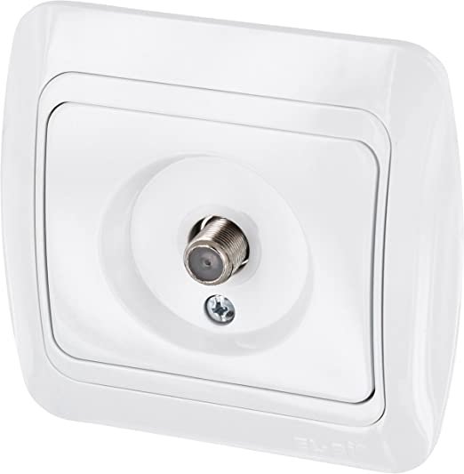

Sprietje Geplaatst: 17 augustus 2020 Geplaatst: 17 augustus 2020 1 uur terug, Testaccount zei: Bedankt alle, Ik heb me toch bedacht. 1. Hardware aanschaffen wat niet overal beschikbaar is. 2. Niet alle zenders zijn vrij voor Nederland en Bosnië. Voor Nederlandse zenders heb je een abonnement nodig en er zijn 4 Bosnische zenders vrij zoals ik reeds eerder schreef. 3. Installatie wat meer vereist, waardoor ik geen plek heb. Wat ik ga doen is het volgende. 1. Koop een schotel 80cm. 2. Koop een LNB met vier uitgangen, of Monoblock. 3. Koop alleen nog satanschlussdose F 4 Stück. Neem dan een enkelvoudige inbouwdoos. Die is het goedkoopste en geeft het minste verlies, zie bijlage. Het probleem zit hem echt jn het aanbod. Duitsland wanneer ik de lijst bekijk zijn veel zenders gewoon vrij. Kijk ik naar Nederland is het niet vrij. Dat maakt het meteen niet meer aantrekkelijk. Monoblock koop ik omdat ik zie op Hotbird zijn er ook nog Duitse kanalen. Maar volgens mij is echt 1 LNB Dan voldoende en hoef ik geen switches etc te gebruiken. De Duitse zenders op de Hotbird zitten ook op de Astra 19,2 dus een 6 graden monoblock heeft geen zin voor de Duitse zenders.
