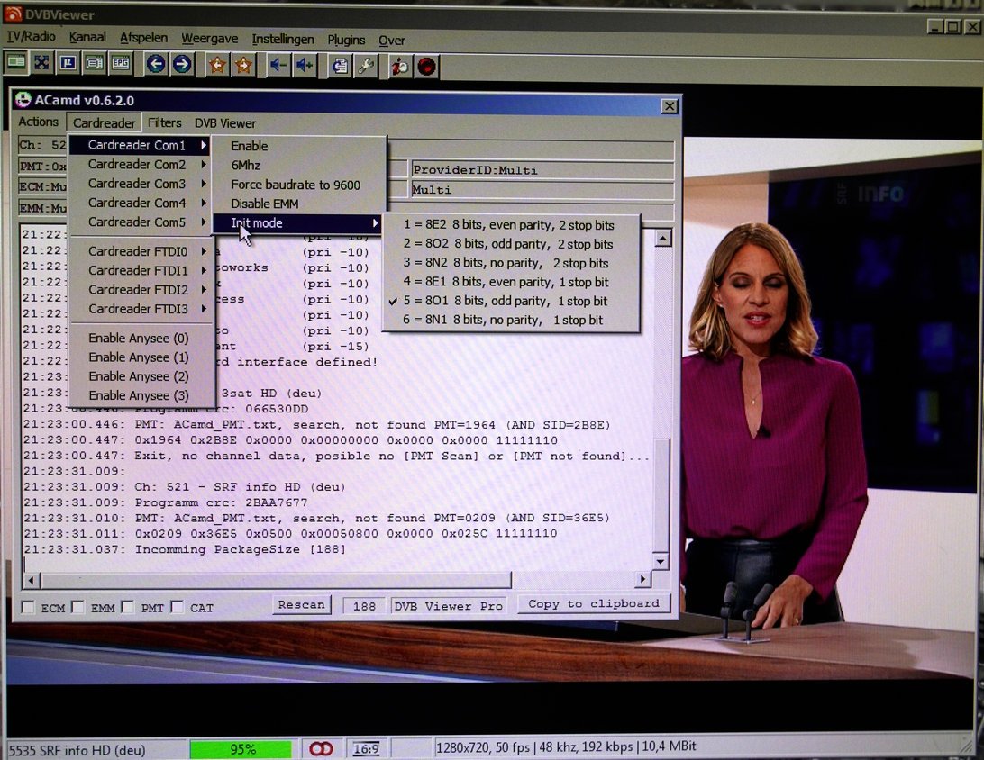

Maar ter zake: Acamd als plugin van DVBViewer kan toch rechtstreeks met de kaartlezer communiceren via een com poort? Ik heb het nooit uitgeprobeerd omdat het nu eenmaal draaide en dat ik geen zin had om moeilijkheden op te zoeken ingeval het niet zou werken.

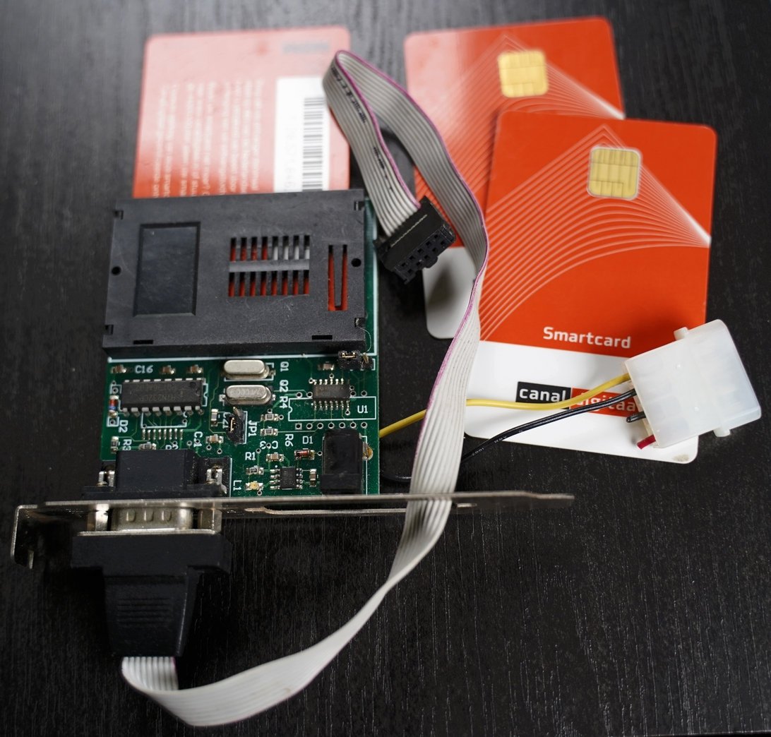

@greydutch In eerste instantie moet je op zoek naar een kaartlezer. Hieronder zie je een exemplaar dat ik voor zo'n 5 euro gekocht heb op de HCC-dagen.
Het is eigenlijk een "doorlock programmer" maar kan ook goed gebruikt worden om via de seriële poort te communiceren met een smartcard. Er zit ook maar heel weinig logica op. Alle kaartlezers werken, naar mijn idee nog steeds met dit principe. Aangezien de seriële poort langzamerhand helemaal uit de PC verdwenen is (mijn W7 PC had nog een on-board connector) is de aansluiting vervangen door USB met een driver op de PC die seriële (com) poorten kan emuleren. De huidige generatie USB readers zal  via op de USB toegesneden FTDI UART communiceren. Vermoed ik. Je ziet in de bovenste foto dat de programmeur van ACAMD (Appie Mulder dacht ik) al met heel wat opties rekening heeft gehouden.
Kaartlezers zijn genoeg indien je even googled. Je hebt naar mijn idee echt geen met programmeermogelijkheden nodig. Indien je kaartlezer met driver op je systeem geïnstalleerd moet je Acamd.dll in de plugin map van DVBViewer plaatsen. Dan klinkt makkelijker dan het meestal is. :) Ik heb ooit  dit recept gebruikt, en het werkte. Maar dan met oscam als cardserver. volgens mij moet het zonder ook kunnen.  Er is door Appie Mulder ook al een moderne versie onder een andere naam geschreven DVBJCAM. Misschien kan je die maar het beste in pluginmap zetten. En lees vanaf daar ook even verder. De programmeur helpt daar concreet nog een zoekende op weg.
