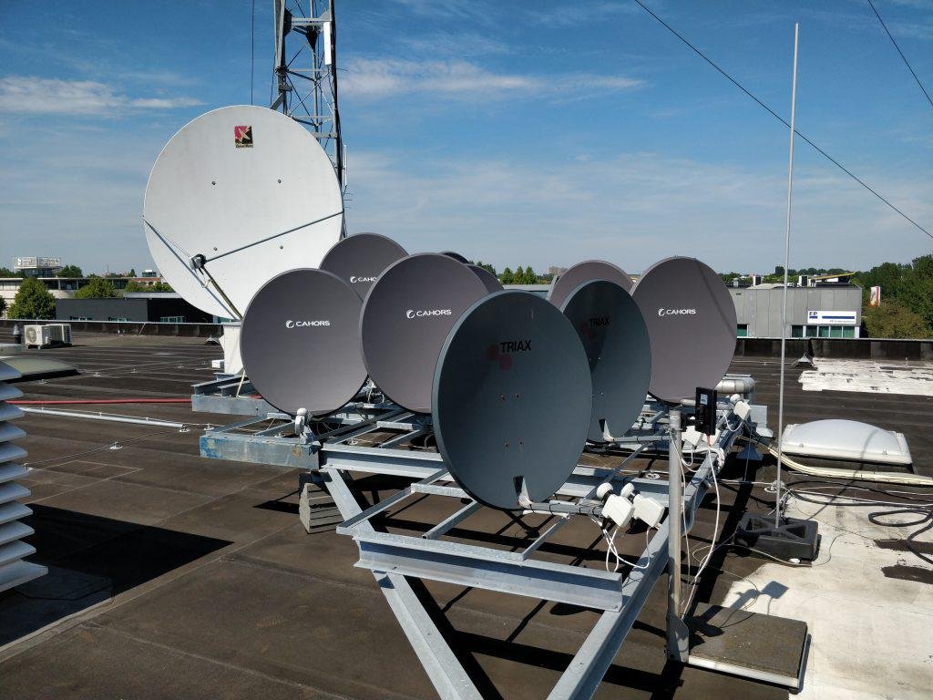

mrhakain Geplaatst: 21 augustus 2020 Geplaatst: 21 augustus 2020 Dit is ergens waar ik colo diensten heb, hier hebben ze dus alle schotels op een kleine driehoek gepropt. Mij wordt gezegd dat mijn hardware problemen heeft, krijg namelijk veel ruis waardoor mijn signaal op 7E oost kaatst/verbreekt. Wij hebben de volgende dingen al gedaan: - Cahors 100 vervangen met Cahors 1.2m schotel - Fiber LNB's getset (allemaal invacom) - Invacom Switch gedempt / demping erafgehaald - Invacom GTU vervangen / geen resultaat - Diseq switch is van Spaun (4 in 32 uit) > gtu naar diseq switch - > naar Digital Devices DvbS2 kaarten. Wat ik iig wel weet is dat het niet aan mijn hardware kan liggen, aangezien ik hiervoor een tijdje Turksat 42 Oost hier had ( nooit problemen gehad ). Dus het zou heel vreemd zijn dat mijn DD kaarten opeens op eutelsat 7E opeens defect zijn. Mijn vermoeden is gewoon dat die schotel te vlak bij elkaar zitten waardoor elk Sat signaal met elkaar botst, aangezien ik van een andere maat te horen heb gekregen dat dit ook op hotbird en astra1 gebeurd + met heel licht regen valt het signaal weg.
Sprietje Geplaatst: 21 augustus 2020 Geplaatst: 21 augustus 2020 (aangepast) Wat zie ik rechts in de hoek van de foto voor draden lopen? Zijn dat misschien draden van een 10.000 volt leiding die precies boven de signaal weg van de schotels lopen? 21 augustus 2020 aangepast door Sprietje
bellejt Geplaatst: 21 augustus 2020 Geplaatst: 21 augustus 2020 rekening gehouden met invalshoeken want je schotels staan vrij dicht op elkaar. Groetjes,salutations,greetings. 1 x Gibertini 1,10 vast 3 sats + 1 x Triax 88 cm rotor + Triax fixed 5W Vu + Duo4K SE sat tuner 4 X DVB-S2X en 1 x turbo DVB-C + OpenVix + idem dual tuner and vu duo2 fallback tuner Octagon SF8008 4K Openvix (via ethernetconnectie/WIFI fallbacktuner)
Moderator ceesv Geplaatst: 21 augustus 2020 Moderator Geplaatst: 21 augustus 2020 58 minuten geleden, Sprietje zei: Wat zie ik rechts in de hoek van de foto voor draden lopen? Zijn dat misschien draden van een 10.000 volt leiding die precies boven de signaal weg van de Cahors 1.2m schotel lopen? Tuidraden van de antennemast? Gaat niet bestaat niet! 65" 4-K OLED, Vu+ Duo 4K SE BT, Vu+ Solo 4K, Rebox-8500, Rebox-8000, Wavefrontier T-90, Satlook Digital NIT, Megasat HD5 Combo Gebruik je een advertentie blocker? Maak dan een uitzondering voor onze website. Zonder advertentie (inkomsten) kan deze site niet voortbestaan.
Denisdaf Geplaatst: 21 augustus 2020 Geplaatst: 21 augustus 2020 (aangepast) 1 uur terug, bellejt zei: rekening gehouden met invalshoeken want je schotels staan vrij dicht op elkaar. Inderdaad, en zodra de eerste rij Cahor schotels zou vervangen zijn door 1,2m zullen verder geplaatste 1,2m schotels ook al geen nut meer hebben. De schotels staan imo gewoon te kort op elkaar. 2e Rij wat hoger, en derde nog even wat hoger is hier de simpelst oplossing. Zo de schotelgroottes verder ok zijn op de plek waar deze opstelling staat zal dat je een gewenst resultaat geven. Anders alle schotels van de 2e rij weghalen en elders zetten. De 3e rij kijkt wel over de 1e heen denk ik. BTW waar staat dat mmoie dingetje? En zie ik daar nu ook niet eigenlijk ook een 4e rij schotels? 21 augustus 2020 aangepast door Denisdaf Iemand soms een mount voor een Channelmaster 120 op overschot. Ik wil namelijk mijn voordien beweegbare 120 channelmaster vast opstellen. Om zowel qua uitzicht, maar ook qua gewicht niet met die beweegbare dingen te zitten, dus op zoek naar een mount.

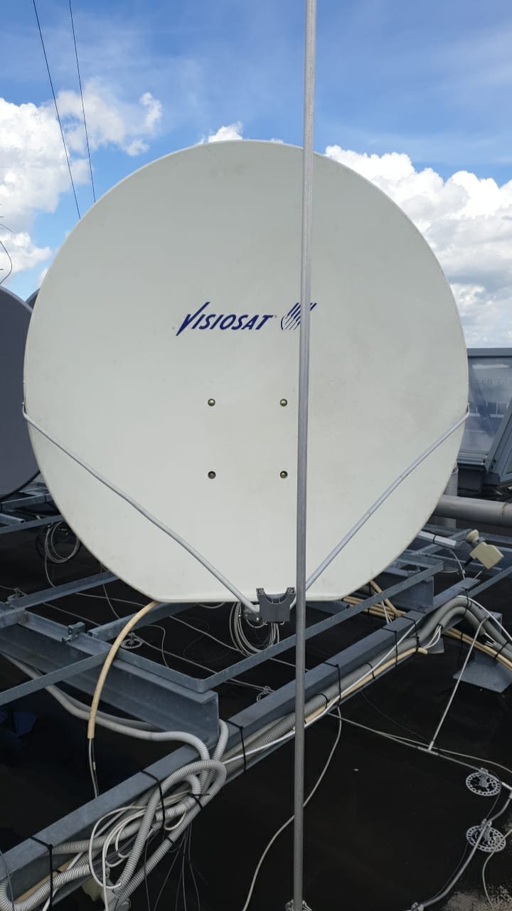

Gast patje7of9 Geplaatst: 21 augustus 2020 Geplaatst: 21 augustus 2020 1 uur terug, Sprietje zei: Wat zie ik rechts in de hoek van de foto voor draden lopen? Zijn dat misschien draden van een 10.000 volt leiding die precies boven de signaal weg van de Cahors 1.2m schotel lopen? Ik zie helemaal geen Cahors 1,2m op de foto die heeft zijarmen aan de zijkant en is onderaan een stuk af gesneden?🤔
Denisdaf Geplaatst: 21 augustus 2020 Geplaatst: 21 augustus 2020 (aangepast) 3 minuten geleden, patje7of9 zei: Ik zie helemaal geen Cahors 1,2m op de foto die heeft zijarmen aan de zijkant en is onderaan een stuk af gesneden?🤔 21 augustus 2020 aangepast door Denisdaf Iemand soms een mount voor een Channelmaster 120 op overschot. Ik wil namelijk mijn voordien beweegbare 120 channelmaster vast opstellen. Om zowel qua uitzicht, maar ook qua gewicht niet met die beweegbare dingen te zitten, dus op zoek naar een mount.
Sprietje Geplaatst: 21 augustus 2020 Geplaatst: 21 augustus 2020 (aangepast) 6 minuten geleden, Denisdaf zei: Ik zie helemaal geen Cahors 1,2m op de foto die heeft zijarmen aan de zijkant en is onderaan een stuk af gesneden?🤔 Er zijn meerdere Cahors schotels waarvan je maar een heel klein stukje ziet dus die zouden het kunnen zijn of de foto is genomen voordat de kleinere Cahors voor een Cahors 1,2 meter werd geplaatst. Het zijn inderdaad waarschijnlijk de tuidraden van de mast want net links van de mast lopen ook twee tuidraden. Of de schotels elkaar in de weg staan kun je beter beoordelen als de foto meer van opzij van de schotels genomen is. 21 augustus 2020 aangepast door Sprietje
mrhakain Geplaatst: 21 augustus 2020 Auteur Geplaatst: 21 augustus 2020 @Sprietje geen idee zal het morgen na vragen wat voor draden dat zijn @bellejt dit heb ik niet zo ingericht wss iemand die daar de schotels op het dak hangt @Denisdaf hier staat ie dan / morgen gaan ze iig astra1 scheiden en kijken of dat resultaten gaat geven. alles zit zo krap als of ze ruimte willen besparen? @patje7of9 hiero (cahors aka visiosat) @Sprietje ik zal kijken of ik morgen wat betere fotos van zijkanten kan maken met wat duidelijkere foto's
Denisdaf Geplaatst: 21 augustus 2020 Geplaatst: 21 augustus 2020 Ik vind het een pracht van een park, alleen hadden ze echt niet op de plaats mogen beknibbelen. Een zo degelijke structuur bouwen, degelijk materiaal, alles mooi gegalvaniseerd, en dan uiteindelijk veel Euro's meer uitgeven door vele manuren te moeten kijken, OOPS hoe gaan we dat nu oplossen? Waarschijnlijk zoals ik zei schotels hogerop plaatsen naargelang de volgende rijen, het zij het platform vergroten en uitbreiden naar links of rechts op deze foto. Ik vind het een gemiste kans om iets "moois" makkelijk bereikbaar, te maken / installeren. Iemand soms een mount voor een Channelmaster 120 op overschot. Ik wil namelijk mijn voordien beweegbare 120 channelmaster vast opstellen. Om zowel qua uitzicht, maar ook qua gewicht niet met die beweegbare dingen te zitten, dus op zoek naar een mount.

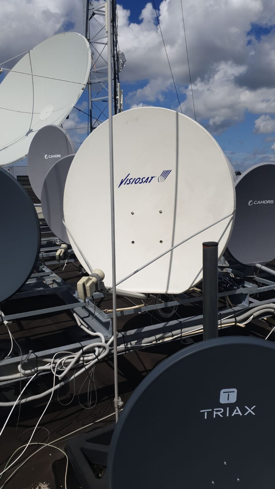

Denisdaf Geplaatst: 21 augustus 2020 Geplaatst: 21 augustus 2020 1 minuut geleden, Ventura zei: In deze geval is een profi satelliet meter echt een must om de veroorzaker te kunnen vinden. Wie weet deze mooie staaf / pijp net voor de Visiosat. Zo kort tegen de schotel geeft dit een enorme "schaduw" tov de schotel en de sateliet ginder ergens " in space". Iemand soms een mount voor een Channelmaster 120 op overschot. Ik wil namelijk mijn voordien beweegbare 120 channelmaster vast opstellen. Om zowel qua uitzicht, maar ook qua gewicht niet met die beweegbare dingen te zitten, dus op zoek naar een mount.
RicardoBelli Geplaatst: 21 augustus 2020 Geplaatst: 21 augustus 2020 (aangepast) Bliksemafleider en een lnb in de houder 21 augustus 2020 aangepast door RicardoBelli
Ventura Geplaatst: 21 augustus 2020 Geplaatst: 21 augustus 2020 35 minuten geleden, Denisdaf zei: Wie weet deze mooie staaf / pijp net voor de Visiosat. Zo kort tegen de schotel geeft dit een enorme "schaduw" tov de schotel en de sateliet ginder ergens " in space". Met een goede profi satelliet meter in spectrum analyse mode is dat snel te achterhalen. Idem voor de Invacom fiber lnb.
