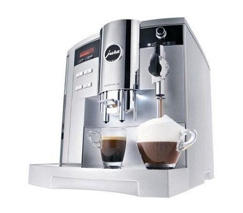

gerrit B Geplaatst: 28 augustus 2020 Delen Geplaatst: 28 augustus 2020 46 minuten geleden, Con zei: Wat weet jij nou eigenlijk niet, Dit is een van mijn specialiteiten en heb al heeeeeel lang zo'n apparaat. Bij toeval mijn 1e kunnen kopen voor 10 of 15 euro (bleek later voor die tijd een normaal onbetaalbaar apparaat te zijn van bijna 1800 euro) alleen werkte deze niet goed en lekte er meer koffie onderuit dan in het kopje. Met hulp hier van het forum de juiste handleiding weten te vinden en met onderdelen uit het buitenland deze voor een paar euro kunnen repareren. Daarna compleet verslingerd geraakt aan deze manier van koffie zetten en denk dat ik wel honderd verschillende soorten koffie heb geprobeerd en kan je vertellen dat er heel veel bocht tussen zit (vooral die met een te sterke vanille smaak) en dat Nederland niet echt een koffieland is wat smaak betreft. Ook als ik in het buitenland ben kom ik toch vaak wel terug met een paar zakken koffie en bij de douane zeg ik wel eens dat ik een koffie proeverij heb als ze weer eens vreemd staan te kijken. Met al die koffie dus ook de genoemde stukjes/velletjes in de koffie gehad ed. en dan wil ik weten wat dat is, of dat slecht is, hoe ik het kan voorkomen enz. En natuurlijk wil ik die informatie best delen met anderen. Trouwens mijn favoriete koffiebonen Mövenpick EL AUTENTICO en als die er is de Intenso alleen die laatste is vaak erg slecht verkrijgbaar. Goede vervanger de bonen van Dallmayr D'Oro intensa Maar ben er ook wel achter dat alleen met lekkere bonen je nog geen lekker koffie krijgt, juiste temperatuur van het water, juiste druk en hoeveelheid water is nog wel zo belangrijk voor een goed kopje koffie en wat dat betreft vind ik dat de betere Jura machines dat beter lukt dan veel andere merken. zondag? nee dan kan ik niet dan ben ik vissen Link naar reactie Delen op andere sites Meer opties om te delen...

gerrit B Geplaatst: 28 augustus 2020 Delen Geplaatst: 28 augustus 2020 Ik betaal er normaal veel meer voor, de El Autentico zit meestal op 17,95 per kg en de D"Oro intensa meestal rond de 12 euro en in de aanbieding zitten ze dan rond de 10 euro. Maar voor dat geld zou je ze zeker een keer kunnen proberen. 1 waarschuwing, drink je 3 of 4 koppen van deze koffie achter elkaar en ga je daarna naar het toilet dan lijkt het net alsof er iemand koffie aan het zetten is op het toilet. Wat betreft het druppelen daar had mijn 1e jura ook last van, hier zitten dan kunststof buisjes binnen in de machine en kon er niets geks aan vinden. De buisjes hebben aan het uiteinde een metalen busje zodat je de buisjes met een splitpen vast kunt zet, uiteindelijk bleek er aan de voorzijde van dat metalen busje ook een rubberring te moeten zitten maar bij het uithalen bleef die binnen in de koppeling zitten. Deze er uit gepeuterd en vervangen en toen was het lekken ook over. zondag? nee dan kan ik niet dan ben ik vissen Link naar reactie Delen op andere sites Meer opties om te delen...
