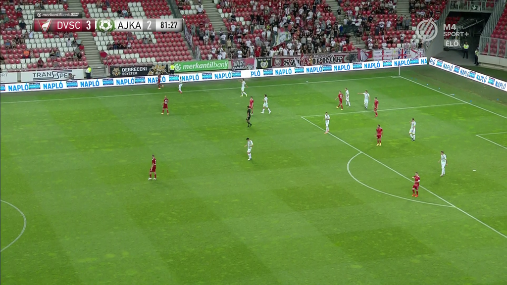

hoi,
coderingsnieuws e.d.:
Eutelsat 9B - 9° Oost:
"M3" is gestopt op  11.958 v 2/3 27.500  8PSK
en vervangen door het alleen in de weekends uitzenden sportzender "M4 Sport+ HD"
