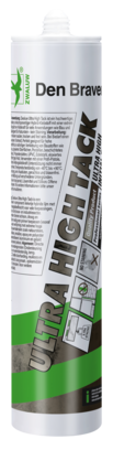

Big fellow Geplaatst: 31 augustus 2020 Delen Geplaatst: 31 augustus 2020 Den Braven? “Success is not final, failure is not fatal: it is the courage to continue that counts.” ~ Winston Churchill Link naar reactie Delen op andere sites Meer opties om te delen...
