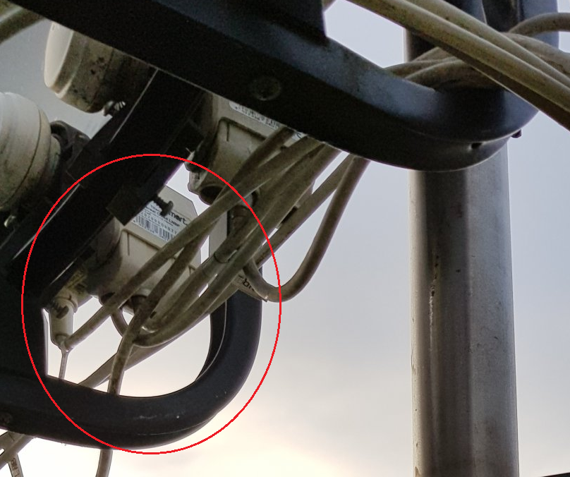

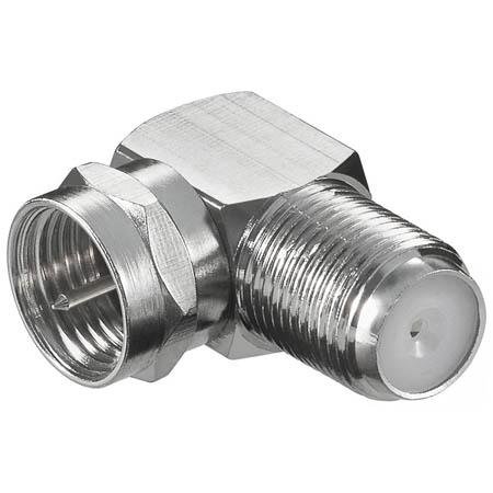

Ventura Geplaatst: 3 oktober 2020 Delen Geplaatst: 3 oktober 2020 Gebruik hier liever haakse f-connector, zodat de coax kabel(s) niet "geforceerd" in een knik zit. Probeer de coax kabels zo min mogelijk te rusten op de sub reflector houder voor "onnodig" extra last. Link naar reactie Delen op andere sites Meer opties om te delen...
Old Satterhand Geplaatst: 3 oktober 2020 Delen Geplaatst: 3 oktober 2020 4 uren geleden, Ventura zei: Gebruik hier liever haakse f-connector, zodat de coax kabel(s) niet "geforceerd" in een knik zit. Probeer de coax kabels zo min mogelijk te rusten op de sub reflector houder voor "onnodig" extra last. Voordat je je gek zoekt naar een haakse f-connector, die bestaan uiteraard niet. Ventura bedoelt een haakse koppeling, die kun je er zo tussen zetten: Link naar reactie Delen op andere sites Meer opties om te delen...

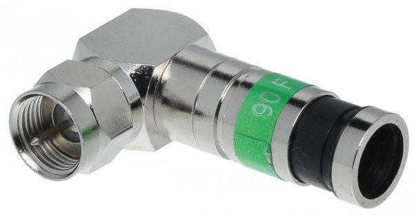

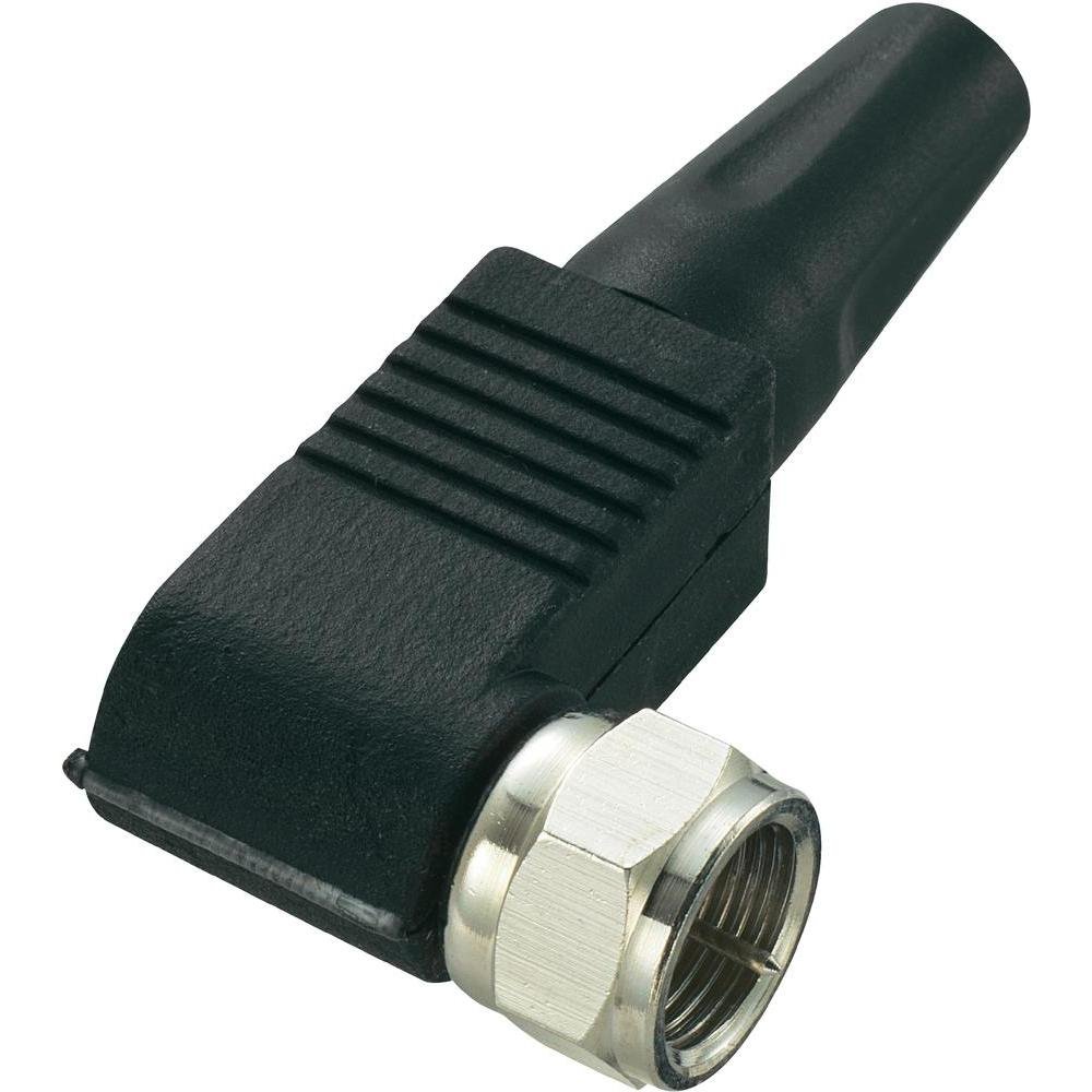

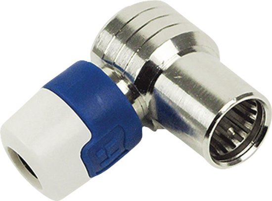

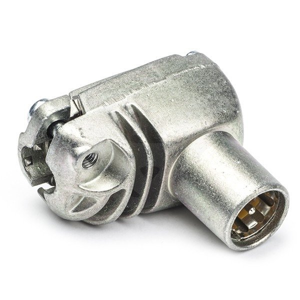

Sprietje Geplaatst: 3 oktober 2020 Delen Geplaatst: 3 oktober 2020 (aangepast) Natuurlijk bestaan er wel haakse F-connectors. Zie hier o.a. de haakse F-connector van Hirschmann, de QFA 5 en nog 3 merken 4 oktober 2020 aangepast door Sprietje afbeelding bijgeplaatst 1 Link naar reactie Delen op andere sites Meer opties om te delen...

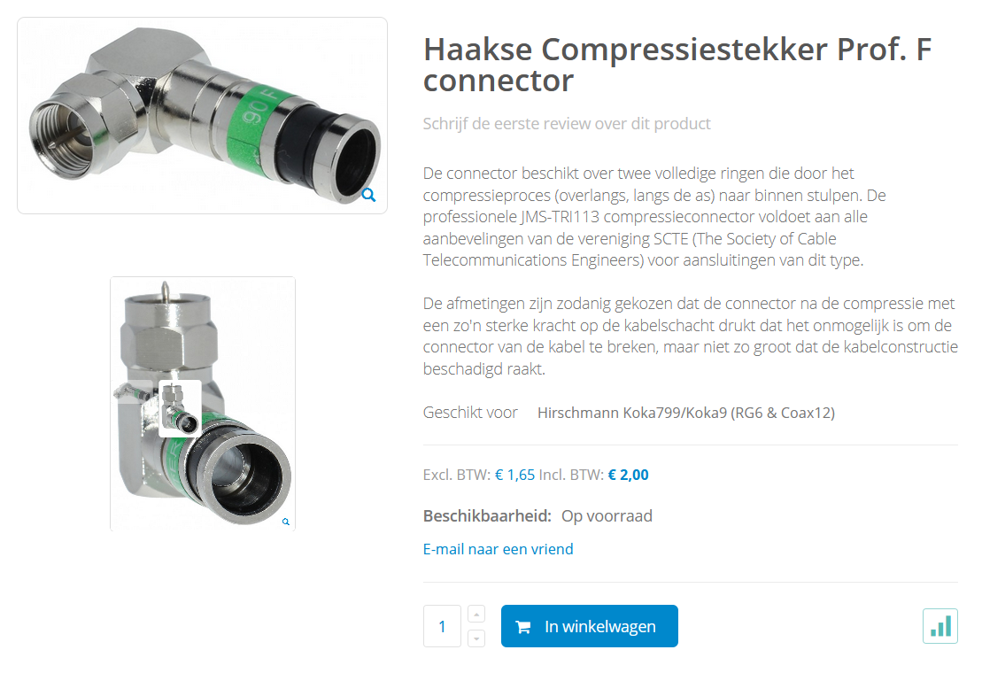

Sprietje Geplaatst: 4 oktober 2020 Delen Geplaatst: 4 oktober 2020 Hier nog wat meer info over een goede haakse F-connector. Link naar reactie Delen op andere sites Meer opties om te delen...
Old Satterhand Geplaatst: 5 oktober 2020 Delen Geplaatst: 5 oktober 2020 Op 3-10-2020 om 15:37, Sprietje zei: Natuurlijk bestaan er wel haakse F-connectors. Zie hier o.a. de haakse F-connector van Hirschmann, de QFA 5 en nog 3 merken Geweldig gevonden Sprietje. Ik had er wellicht bij moeten zeggen: voor satelliet. Maar ik dacht dat dat niet nodig was op een satelliet forum. Jammer genoeg zijn de meeste connectoren die je hebt gevonden niet geschikt voor satelliet gebruik. De eerste 3 zijn voor binnen gebruik of wil je werkelijk een push on connector op een LNB adviseren? Die valt er na verloop van tijd gewoon uit hoor! De compressie connectoren zijn prima (je hebt er wel een compressietool voor nodig) maar moeten wel op de juiste kabel gebruikt worden. Dat zie aan de kleur van de ring. Zwart is bv voor RG6, zoals in de USA wordt toegepast. Dat is een behoorlijk dikke kabel. Lijkt me niet de juiste connector in dit geval. Maar nogmaals, in deze bestaande situatie gebruik je het verloopje. Is ook de goedkoopste oplossing. Om te voorkomen dat vocht een kans krijgt kun je de schroefdraad eenvoudig insmeren met wat siliconenvet. Het is wel aan te bevelen om de kabel te voorzien van een nieuwe waterdichte connector of een andere methode om het vochtig worden tegen te gaan. Link naar reactie Delen op andere sites Meer opties om te delen...
Sprietje Geplaatst: 5 oktober 2020 Delen Geplaatst: 5 oktober 2020 6 minuten geleden, Old Satterhand zei: Geweldig gevonden Sprietje. Ik had er wellicht bij moeten zeggen: voor satelliet. Maar ik dacht dat dat niet nodig was op een satelliet forum. Jammer genoeg zijn de meeste connectoren die je hebt gevonden niet geschikt voor satelliet gebruik. De eerste 3 zijn voor binnen gebruik of wil je werkelijk een push on connector op een LNB adviseren? Die valt er na verloop van tijd gewoon uit hoor! Beste Old Satterhand Geen van de haakse connectors passen op kabel-tv of terrestrial aansluitingen maar alleen op satellietaansluitingen. Kennelijk ben je niet op de hoogte dat er ook connectors zijn die niet op het F-chassisdeel geschroefd kunnen worden maar er opgeschoven kunnen worden. Dat je dat niet doet voor buiten is zeker een feit maar daar ging het niet om. Je schrijft dat ze niet bestaan en ze bestaan wel. Meestal worden ze gebruikt om achter op de satellietontvanger te steken of te schroeven als er onvoldoende ruimte achter de satellietontvanger is. Verder heb ik de connectoren niet op internet gevonden maar heb ik die gewoon in mijn archief op de pc staan. Daar staan vele duizenden afbeeldingen op die ik regelmatig gebruik op dit forum. Het zijn er zoveel, dat ik soms moeite heb om mijn afbeeldingen die ik in grote lijnen wel uit mijn hoofd ken terug kan vinden. Link naar reactie Delen op andere sites Meer opties om te delen...
Denisdaf Geplaatst: 6 oktober 2020 Delen Geplaatst: 6 oktober 2020 10 uren geleden, Old Satterhand zei: A: De eerste 3 zijn voor binnen gebruik of wil je werkelijk een push on connector op een LNB adviseren? Die valt er na verloop van tijd gewoon uit hoor! B: De compressie connectoren zijn prima ( B': je hebt er wel een compressietool voor nodig) maar moeten wel op de juiste kabel gebruikt worden. Dat zie aan de kleur van de ring. Zwart is bv voor RG6, zoals in de 😄 USA wordt toegepast. Dat is een behoorlijk dikke kabel. Lijkt me niet de juiste connector in dit geval. Maar nogmaals, in deze bestaande situatie gebruik je het verloopje. 😧 Is ook de goedkoopste oplossing. E: Om te voorkomen dat vocht een kans krijgt kun je de schroefdraad eenvoudig insmeren met wat siliconenvet.F: Het is wel aan te bevelen om de kabel te voorzien van een nieuwe waterdichte connector of een andere methode om het vochtig worden tegen te gaan. A: Niemand denkt er toch aan om een pushup connector voor buiten gebruik te nemen, met een kleine uitzondering, namelijk bij het uitrichten van de antenne. B: Gewoon het beste tov schroefdraad wegwerp connectoren. B': Vandaag kosten die tools haast niks meer, en neem daarbij de grote zekerheid dat je met zo'n tool een veel betere connectie maakt is al onbetaalbaar. 😄 Blijf van alles wat een standaard heeft weg van Amerikaanse zaken, ergens loopt het fout in de opstelling, je gaat geheid op verloop en adapterstukken uitkomen wat vermijdbaar is. 😧 Ga ook hier voor degelijk materiaal, als je het gebruikt op moeilijk te bereiken plaatsen wil je niet dat het makkelijk van de ontvanger's F-connector kan afkomen. E: Gelijk welk vet probeer het te vermijden. En al zeker vet waar zuren inzitten, die gaan alleen maar je connector en kabel aanvreten met alle gevolgen van dien. Vulcanisserende hulsen of tape is hier de oplossing. F: Geen commentaar. Iemand soms een mount voor een Channelmaster 120 op overschot. Ik wil namelijk mijn voordien beweegbare 120 channelmaster vast opstellen. Om zowel qua uitzicht, maar ook qua gewicht niet met die beweegbare dingen te zitten, dus op zoek naar een mount. Link naar reactie Delen op andere sites Meer opties om te delen...
Old Satterhand Geplaatst: 7 oktober 2020 Delen Geplaatst: 7 oktober 2020 Op 5-10-2020 om 23:31, Sprietje zei: Beste Old Satterhand ... Kennelijk ben je niet op de hoogte dat er ook connectors zijn die niet op het F-chassisdeel geschroefd kunnen worden maar er opgeschoven kunnen worden. ...... Goh, dat hoor ik nou voor het eerst. Gelukkig ben jij, Sprietje, er om me het hier uit te leggen 🤭 Op 6-10-2020 om 09:28, Denisdaf zei: A: Niemand denkt er toch aan om een pushup connector voor buiten gebruik te nemen, met een kleine uitzondering, namelijk bij het uitrichten van de antenne. B: Gewoon het beste tov schroefdraad wegwerp connectoren. B': Vandaag kosten die tools haast niks meer, en neem daarbij de grote zekerheid dat je met zo'n tool een veel betere connectie maakt is al onbetaalbaar. 😄 Blijf van alles wat een standaard heeft weg van Amerikaanse zaken, ergens loopt het fout in de opstelling, je gaat geheid op verloop en adapterstukken uitkomen wat vermijdbaar is. 😧 Ga ook hier voor degelijk materiaal, als je het gebruikt op moeilijk te bereiken plaatsen wil je niet dat het makkelijk van de ontvanger's F-connector kan afkomen. E: Gelijk welk vet probeer het te vermijden. En al zeker vet waar zuren inzitten, die gaan alleen maar je connector en kabel aanvreten met alle gevolgen van dien. Vulcanisserende hulsen of tape is hier de oplossing. F: Geen commentaar. Bedankt voor je voortreffelijke analyse. Link naar reactie Delen op andere sites Meer opties om te delen...
