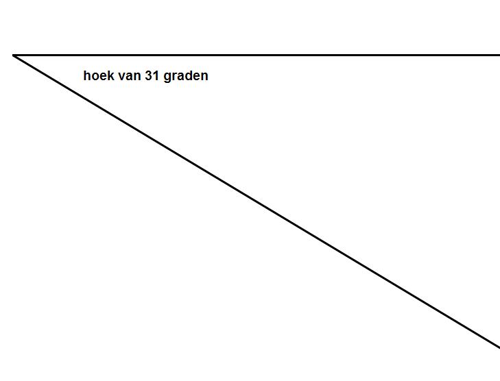

Je hebt denk ik niet helemaal het juiste block. Zover ik weet staan de koppen van de Relook RE-43TMD80 twin monobloc 4.3 hart op hart 50mm uit elkaar. Meet je dit over de pijpjes heen van 23mm, dan zou je dus 73mm moeten meten.
De afstand in Pedrógão de São Pedro, Portugal moet op een Triax 88 55mm zijn, een afwijking van 5mm dus.
Nu is dat nog niet zo heel erg want de Astra 19,2 is daar behoorlijk sterk dus als je de schotel uitricht op de Astra 23,5, ontvang je de Astra 19,2 ook nog wel voldoende.
Zorg dat de kop van de Astra 23,5 in de klem staat. Zet het monoblock 31° schuin, zie bijgevoegde hoek waarbij de kop van de Astra 19,2 een stuk lager staat.
Ik ga er van uit dat de Astra 19,2 diseqc-positie 1 heeft en Astra 23,5 diseqc-positie 2 maar ik kan dat nergens lezen in de technische beschrijvingen.
Je moet de ontvanger instellen op diseqc 1.0 instellen.

18 minuten geleden, Sprietje zei:
Beste Sieds
Je moet de ontvanger instellen op diseqc-positie 1.0 instellen.

Nou, als de afstand 55mm is, dan past hij perfect daar in Portugal. Twee losse lnb's heeft helemaal geen voordeel. Zorg dat het monoblock op de juiste schuinte staat van 31 graden. Print die hoek uit of teken hem over van je laptopscherm. Die driehoek knip je uit en plak je even achterop het monoblock.
Als je niet precies weet waar de Astra 23,5 staat, bepaal het dan met de zon. Morgen om 11:34 uur staat de zon precies in de richting van de Astra 23,5. Richt de schotel dan uit met de plakbandmethode. De schotel moet ongeveer op een elevatie van 34 graden ingesteld worden.
Een makkelijke zender om de Astra 23,5 te vinden is Ocko op positie 237 van de CD-zenderlijst. Eenmaal gevonden gewoon de ongecodeerde zender TV Drenthe op positie 76 gebruiken om hen op maximale signaalkwaliteit uit te richten.
