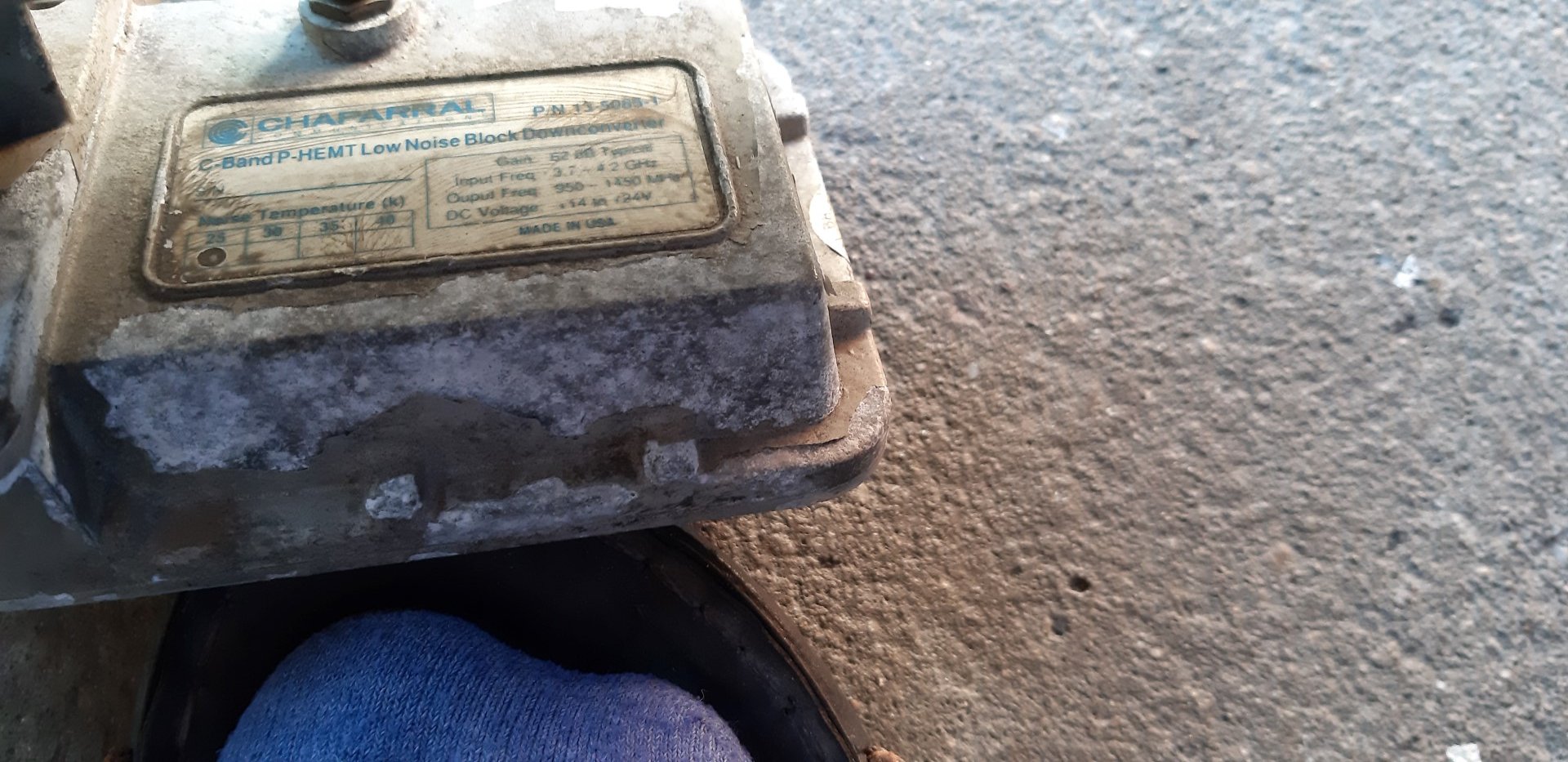

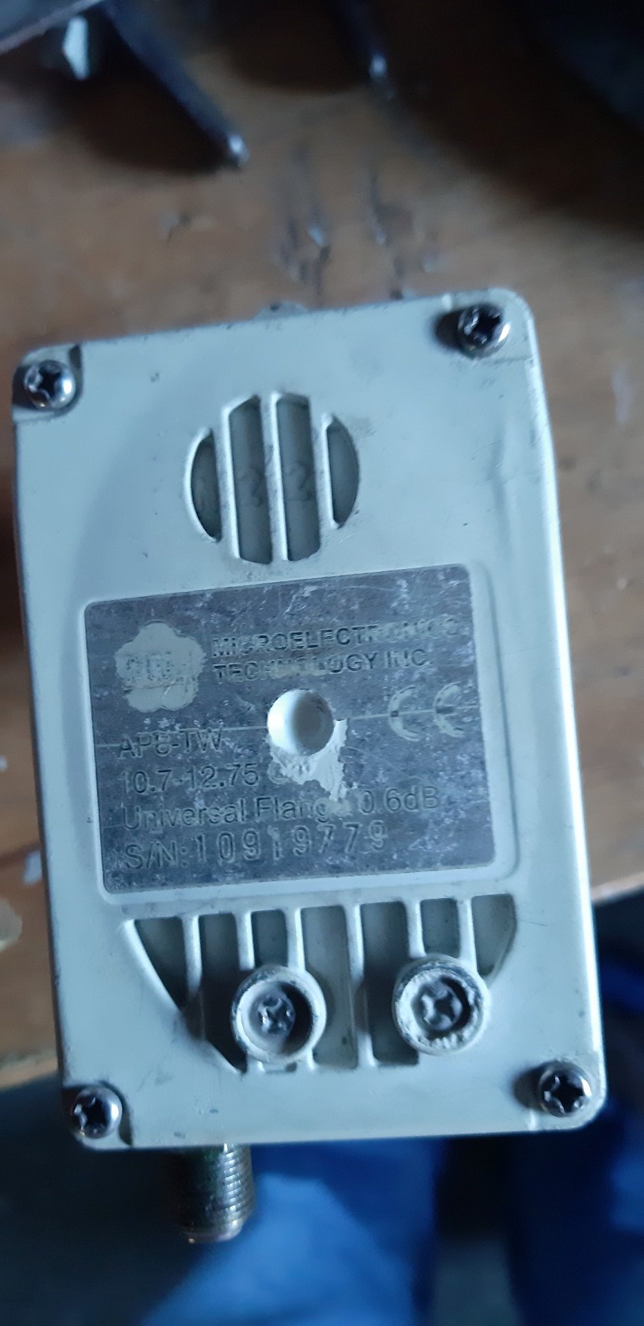

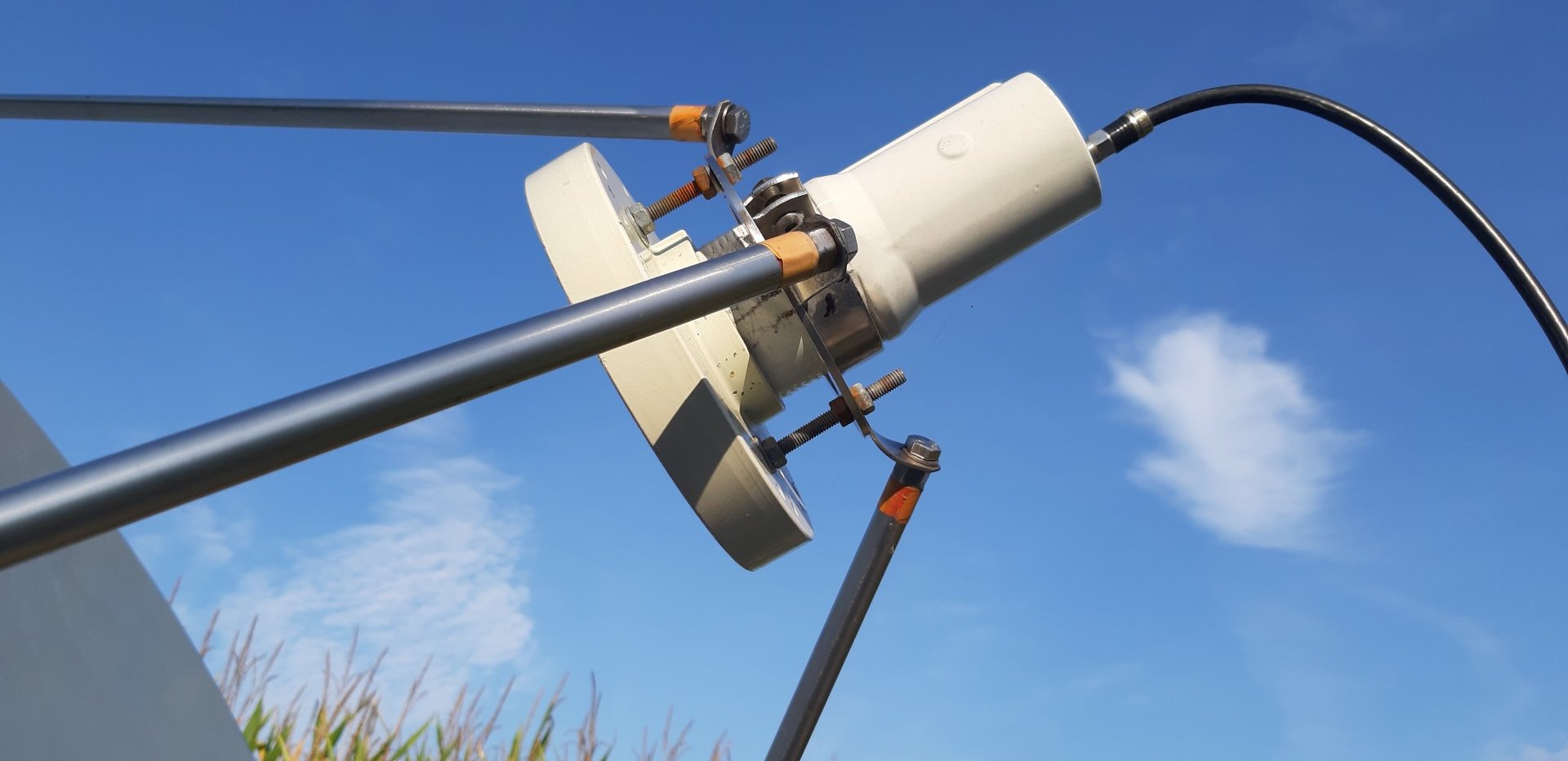

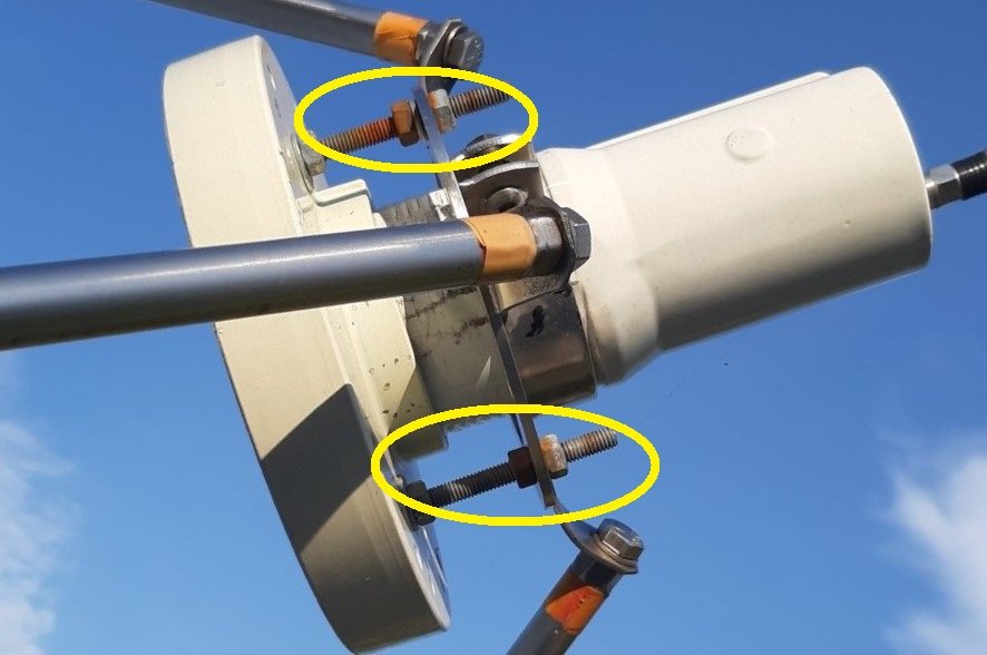

Plepkeshenkie Geplaatst: 16 september 2020 Geplaatst: 16 september 2020 Ben benieuwd naar de uitkomst. Ik heb zelf ook nog een chapparal liggen die ik graag wil testen. Mijn schotel is 2 m prime focus. Inzet is hoofdzakelijk bedoeld voor de C band.Ben er als eens kortstondig mee bezig geweest maar lukte toen niet Op dit moment zit er een C Band lnb op van 25K. Zie foto. Voor de Ku band wil ik een MTI ap8-tw gebruiken.Zie foto Nu mijn vragen: Is de aanwezige C band lnb nog geschikt om te testen? Kan ik de MTI gebruiken in derze opstelling voor de Ku band. Indien beide lnb,s geschikt zijn wat is dan de beste methode om signaal te ontvangen. Oja op bestaande schotel zit nu ook een C band lnb. Zie bijlage Voor de hand liggend denk ik dat het beste om te testen is beginnen op 5 oost. Moet deze chapparal net zo bevestigd worden als de bestaande lnb en dan bedoel ik met name de stand van de antenne,s in de chapparal Aansturing voor het draaigedeelte in de chapparal is geen probleem. Met dank aan Trust Channel master 180 cm draaibaar 31,5 west tot 76,5 oost met lnb revolver met Circ ku band lnb, 1 keer Ku band lnb, Inverto Ka Ku en lnb voor 26 oost amateur band T90 schotel sat posities 42, 39, 28, 23,5, 19,2 16, 13, 9, 4,8 en 0,8. Unimesh 3,10 m met 2 keer C band lnb Ontvangers Octagon sf8008, Extrend 9500, Edision Mio 4k, Zgemma H9 twin TBS 5927 USB Alles tijdelijk buiten gebruik.i.v.m verhuizing.

RimaNTSS Geplaatst: 16 september 2020 Geplaatst: 16 september 2020 2 uren geleden, Plepkeshenkie zei: Nu mijn vragen: Die roestige onderdelen (geel omcirkeld) zien er lelijk uit, de rest is mooi. 😁
Plepkeshenkie Geplaatst: 16 september 2020 Geplaatst: 16 september 2020 Rimantss ik zal de roestige delen binnenkort verwijderen want wil niet hebben dat je er slapeloze nachten van krijgt en dat je schaapjes moet gaan tellen.🐏🐏 1 Channel master 180 cm draaibaar 31,5 west tot 76,5 oost met lnb revolver met Circ ku band lnb, 1 keer Ku band lnb, Inverto Ka Ku en lnb voor 26 oost amateur band T90 schotel sat posities 42, 39, 28, 23,5, 19,2 16, 13, 9, 4,8 en 0,8. Unimesh 3,10 m met 2 keer C band lnb Ontvangers Octagon sf8008, Extrend 9500, Edision Mio 4k, Zgemma H9 twin TBS 5927 USB Alles tijdelijk buiten gebruik.i.v.m verhuizing.

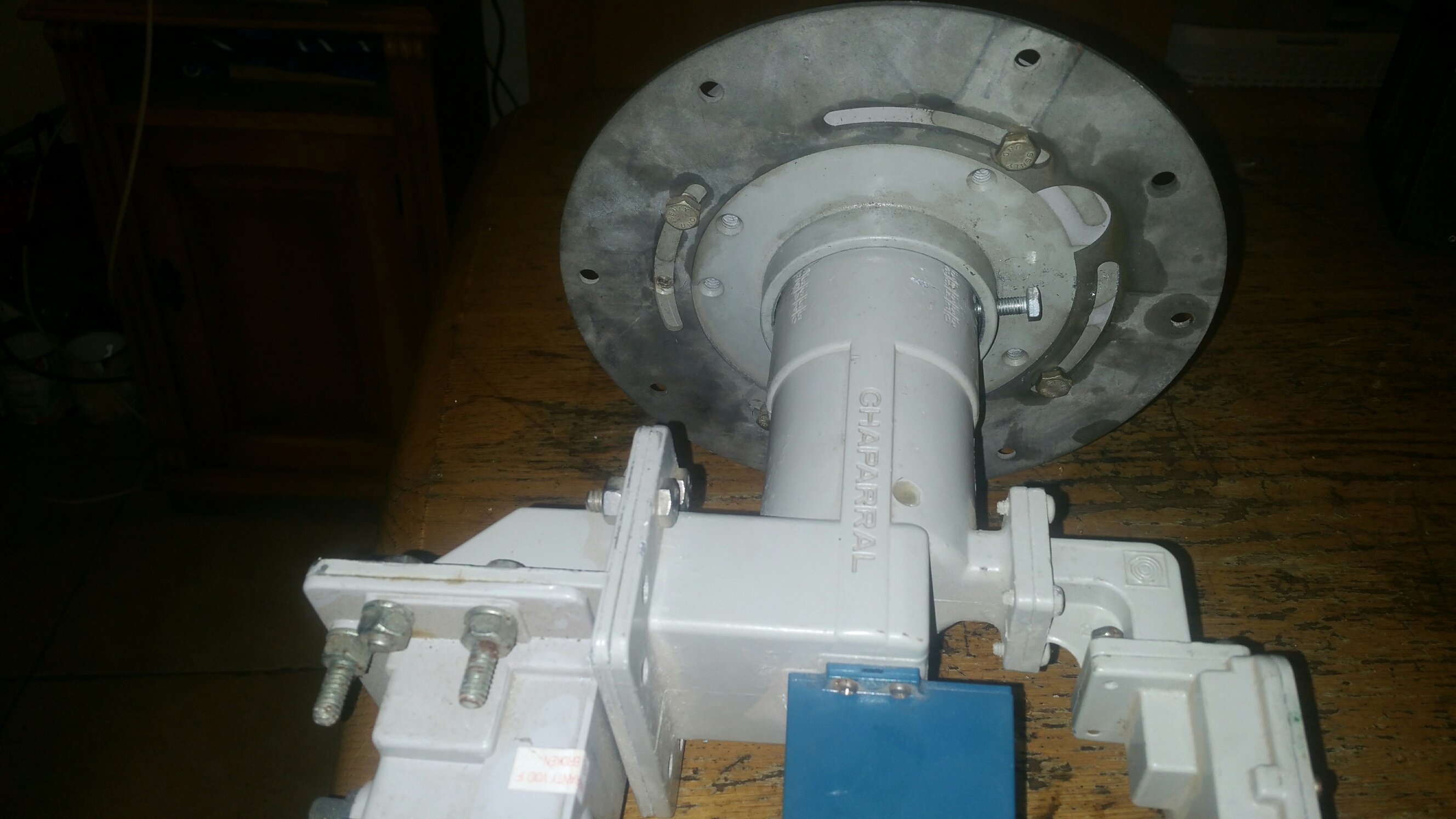

Plepkeshenkie Geplaatst: 17 september 2020 Geplaatst: 17 september 2020 Deze ochtend een poosje bezig geweest met de chapparal op de C band. Schotel afgesteld op 5 oost en met bestaande lnb sterkste transponder gezocht 3708 L sr 1540 auto op VUduo 2 Daarna chapparal geplaatst en op alle mogelijke manieren geprobeerd maar resultaat niks. Alles rechtstreeks van chapparal naar ontvanger Ku band kan ik niet testen want bezit niet de juiste lnb. Heeft iemand een idee welke lnb wel geschikt is om te gebruiken met de Chapparal zowel voor C band als Ku want ik denk dat ik eerst zeker moet weten of de lnb,s werken. Channel master 180 cm draaibaar 31,5 west tot 76,5 oost met lnb revolver met Circ ku band lnb, 1 keer Ku band lnb, Inverto Ka Ku en lnb voor 26 oost amateur band T90 schotel sat posities 42, 39, 28, 23,5, 19,2 16, 13, 9, 4,8 en 0,8. Unimesh 3,10 m met 2 keer C band lnb Ontvangers Octagon sf8008, Extrend 9500, Edision Mio 4k, Zgemma H9 twin TBS 5927 USB Alles tijdelijk buiten gebruik.i.v.m verhuizing.

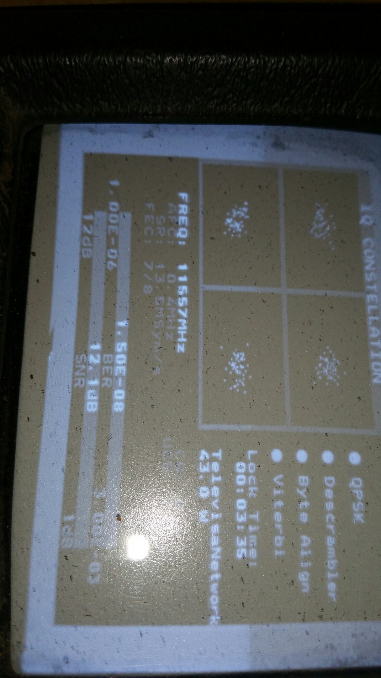

MrDish Geplaatst: 17 september 2020 Auteur Geplaatst: 17 september 2020 Ben ook bezig ,maar ik stop er even mee . het beeldscherm van mijn Satlook is (dof/wazig) in of bij daglicht. en als ik het in de avond-uren doe gaat het beter. heb mij deze gemaakt ff voor de Ku om uit te richten ,en dat gaat / ging perfect. nu zit de Chappie er op ,met al zijn toeters en bellen . dus ff wachten tot het weer schemer is . Nieuwe ronde ,nieuw kansen. Mvg

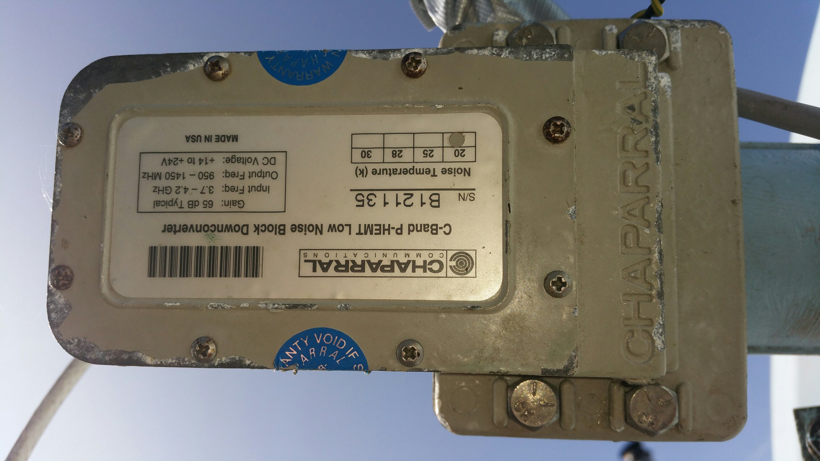

MrDish Geplaatst: 17 september 2020 Auteur Geplaatst: 17 september 2020 Deze. maar zo een greep uit de doos met verzameling(en),en of die het wel of niet doet ,weet ik (nog ) niet,zie wel. Mvg

MrDish Geplaatst: 17 september 2020 Auteur Geplaatst: 17 september 2020 Up-date; C-band heb ik nog niet aangepakt, ben met de Ku-band aan de gang geweest met afstellen. jammer genoeg kan ik géén afbeeldingen laten zien ,omdat de meesten in DVB-S2 zitten . en ik die ontvanger (nog niet ) heb,maar wordt aan gewerkt. Zit te dubben tussen een losse ontvanger ,of 1 die in de Pc kan. Nu een vraag: Het is een standaard Chaparral feedhorn en helemaal compleet (Ku en C band ) Als de Ku -lnb met de feedhorn goed staat (gedraaid ) staat dan ook de C-band lnb goed ?!. Mvg
MrDish Geplaatst: 18 september 2020 Auteur Geplaatst: 18 september 2020 Hmm vreemd, op de ,of via de Ku-band lnb heb ik (knoepers) hard signaal met lock , doe ik er de kabel aan van de C-band lnb , wel signaal maar géén lock , tenminste de lampjes lichten niet op (4 stuks) RaRa !? Mvg
