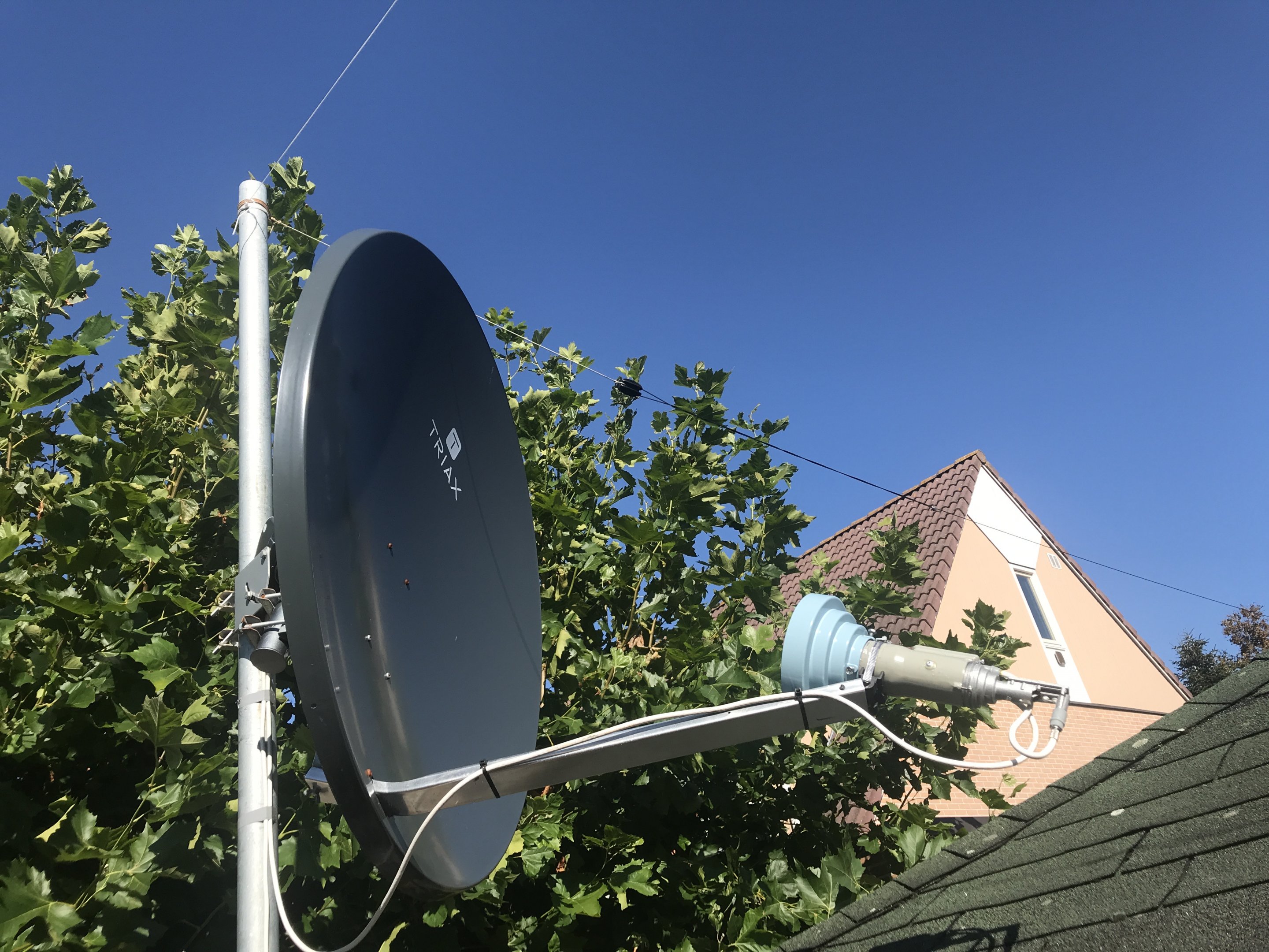

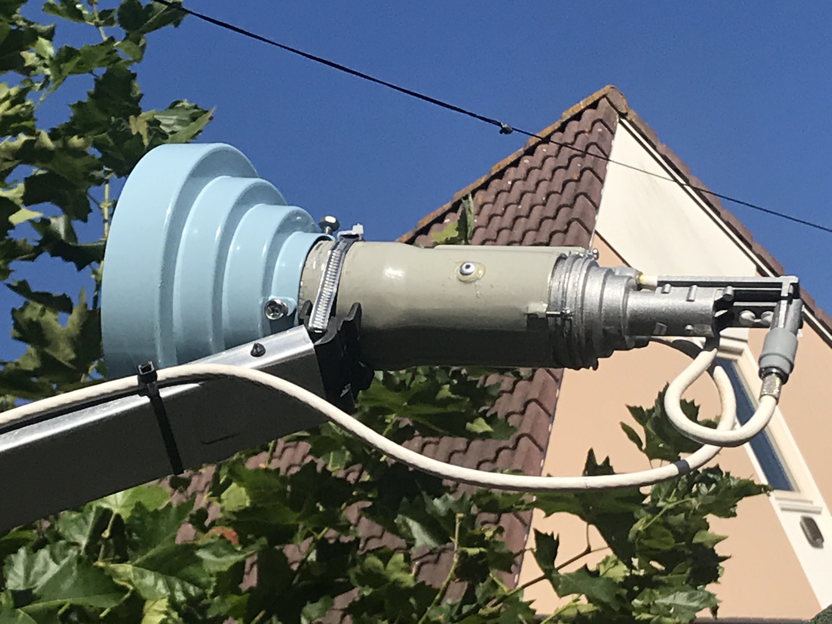

MrDish Geplaatst: 20 september 2020 Auteur Geplaatst: 20 september 2020 Ben mijn Echostar AD-3000 aan het instellen voor de C-band . liet hem scannen op vertikaal en horizontaal ,maar niks. als ik hem met de hand verdraai de lnb (dus servo eraf) ,Beeld. Mvg 8 minuten geleden, trust zei: Zoek maar eens op servo tester voor minder dan € 10 te vinden had ik ook al opgezocht.Trust. zit hier niet stil. Mvg

MrDish Geplaatst: 21 september 2020 Auteur Geplaatst: 21 september 2020 Op 19-9-2020 om 12:29, MrDish zei: Hoi hoi , Een servo motortje die bij de C-band hoort voor het draaien van het antenne ,is die ook apart te bedienen met 5 VDc. en zo ja hoe . mijn ontvanger is (te oud) om er Satellieten in te stellen ,dus 20 graden wil niet . het antennetje in de feedhorn stond verkeerd ,die (handmatig) met fingerspietsegeful vedraait en hoppa op de Satlook dikke vette Lock. Dus ; kan ik die apart bedienen. Mvg Misschien wel een hele gekke vraag ; in de handleiding van Echostar kan ik het niet vinden . maar waar moeten de (3 ) draadjes naar toe van de servo motor . misschien lees ik het niet goed ,of kijk er ik over heen. Mvg
MrDish Geplaatst: 21 september 2020 Auteur Geplaatst: 21 september 2020 Gevonden , op de Site van Chaparral : feedhorn instruction manual. Mvg
