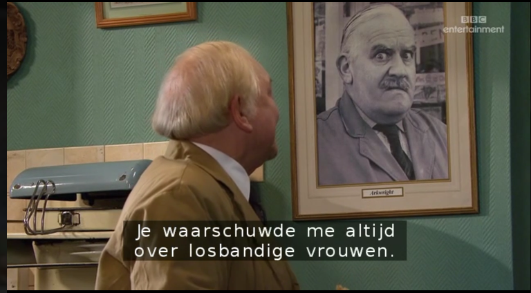

Kabeltje87 Geplaatst: 10 oktober 2020 Auteur Geplaatst: 10 oktober 2020 (aangepast) Frustrerend, vooral als je ook weet dat op de livetv app van TV-Vlaanderen de ondertitels wel aanwezig zijn: 10 oktober 2020 aangepast door Kabeltje87 ~~Rytec Team~~ Mutant HD-2400 / OpenPli en Maxytec-Multibox SE / OpenPli (mediaspeler) VU+ Duo / OpenPli en Synology NAS *All Rytec EPG POWERED*

Old Satterhand Geplaatst: 12 oktober 2020 Geplaatst: 12 oktober 2020 (aangepast) Op dit moment werkt de ondertiteling op BBC Entertainment weer naar behoren (op satelliet). Hebben die arrogante britten toch de zaak teruggedraaid? 12 oktober 2020 aangepast door Old Satterhand
