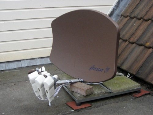

Sprietje Geplaatst: 25 september 2020 Geplaatst: 25 september 2020 (aangepast) 3 uren geleden, Hvdp zei: ik heb nu een schotel met 4 lnb's Astra1,2 en 3 en hotbird die op hotbird moet dan op 9 oost gericht worden want ik wil de Fta zenders op Astra 1,2,3 behouden Wat heb je aan de Astra 23,5 zonder abonnement van Canal Digitaal. Helemaal niets. Laat dus de 23,5 vervallen, dan kun je de Hotbird behouden. Omdat de Eutelsat 9 weer verder naar buiten staat dan de Hotbird, kun je niet zeggen, ik verplaats de lnb van de Hotbird nog maar weer een stuk naar buiten. Dan wordt het signaal te zwak. Je zult de lnb's opnieuw moeten verdelen op de rail. Belangrijk hierbij is waar je in Nederland je schotel staat. Als dat in het midden of westen van het land is, is er geen probleem want daar is de Astra 28,2 sterk genoeg maar in het Noord-Oosten wordt het problematischer want daar is het signaal een stuk zwakker. Welke schotel heb je nu en welke lnb's en in welke regio woon je? 25 september 2020 aangepast door Sprietje
Hvdp Geplaatst: 26 september 2020 Auteur Geplaatst: 26 september 2020 bedankt voor je tip! Astra 23.5 heeft idd géén interessante FTA Ik woon in Meise , ten noorden van Brussel ik heb een Cahors schotel met 4lnb's
Sprietje Geplaatst: 26 september 2020 Geplaatst: 26 september 2020 Heb je een Bisat of een Big Bisat schotel?
Hvdp Geplaatst: 26 september 2020 Auteur Geplaatst: 26 september 2020 ja precies!! de lnb's die ik heb zijn wel met twee aansluitingen (ik heb in de woonkamer en slaapkamer een aansluiting)
Ventura Geplaatst: 26 september 2020 Geplaatst: 26 september 2020 Bisat geschikt maken voor astra 1, 2, 3 en eurobird 9 is geen goed plan. Te weinig signaal kwaliteit (MER) op de eurobird 9, heb ik in praktijk ervaren. Een beter oplossing is de schotel vervangen voor Big Bisat, E-85 of T-90 om de astra 1, 2, 3 en eurobird 9 stabiel te kunnen ontvangen.
Sprietje Geplaatst: 26 september 2020 Geplaatst: 26 september 2020 Misschien heb je nog een duo-lnb liggen. Als je het eenvoudig wilt houden om de Eutelsat 9 er bij te hebben, zou ik het als volgt doen: De lnb van de 23,5 haal je weg. Op de plaats van de Hotbird 13e lnb zet je een 4,3 graden duo-lnb quad waarmee je de 9e en 13e ontvangt. Het monoblock sluit je via de twee 4/1 diseqc-switches aan samen met de Astra 19,2 en 28,2.
Skoopy Geplaatst: 26 september 2020 Geplaatst: 26 september 2020 (aangepast) Ik woon op een 10 tal km van @Hvdp lijkt me geen goed plan, ik heb enkele maanden 9E tot 28E op een klassieke multifeed schotel van 73cm gehad. Je krijgt het werkende, maar zonder regenreserve, dan maar de schotel wat draaien zodat je 9E goed kunt ontvangen, want 28E heeft een veel sterker signaal, maar dan krijg je problemen bij goed weer op een deel van de 28E transponders. Ik heb nu een Big Bisat, en heel tevreden met de ontvangst op 9E (Joyne) en andere satellieten. De Big Bisat geeft heel wat voordelen. Als je nu tevreden bent met de regenreserve op de Bisat, dan kan het goedkoper: Een aparte schotel op 9E > 70cm. Of je kan ook een aparte zetten op 28E > 60cm. Bij beide opstellingen heb je de mogelijkheid om 23E te behouden, als je diseqc 1.1 kan aansturen met je ontvanger. Maar idd FTA aanbod op 23E is beperkt! @Hvdp Ik heb nog allerlei recup materiaal liggen, mocht het je interesseren. 26 september 2020 aangepast door Skoopy
Mimisiku Geplaatst: 26 september 2020 Geplaatst: 26 september 2020 Precies de oplossing die ik momenteel gebruik! Ook ik kreeg hetzelfde (negatieve) advies om 9° bij te plaatsen op mijn T90. Gewoon een T64 ernaast geplaatst voor de Eutelsat. Krijg 12.3 dB minimaal en 15.4 dB maximaal. Joyne heeft 8.9 dB nodig voor een lock. Dus voldoende regenreserve..... Raspberry Pi 3B+ Argolis Triple Reader Kaartserver + Smargo Vu+ Zero 4K DVB-S2X, Vu+ Zero 4K DVB-C/T2, DM525 Combo, DM920 UHD VU+Ultimo4K BTE, DM-Three UHD, Ziggo, HD+, TV-Vlaanderen, ORF, TiVuSAT, Fransat, SRG 5°W, 0.8°W, 4.8°E, 9°E, 13°E,19.2°E, 23.5°E, 28.2°E. Triax 88 en Wavefrontier
