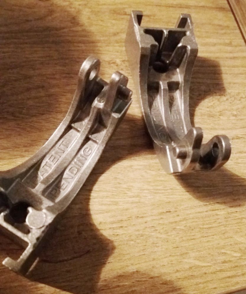

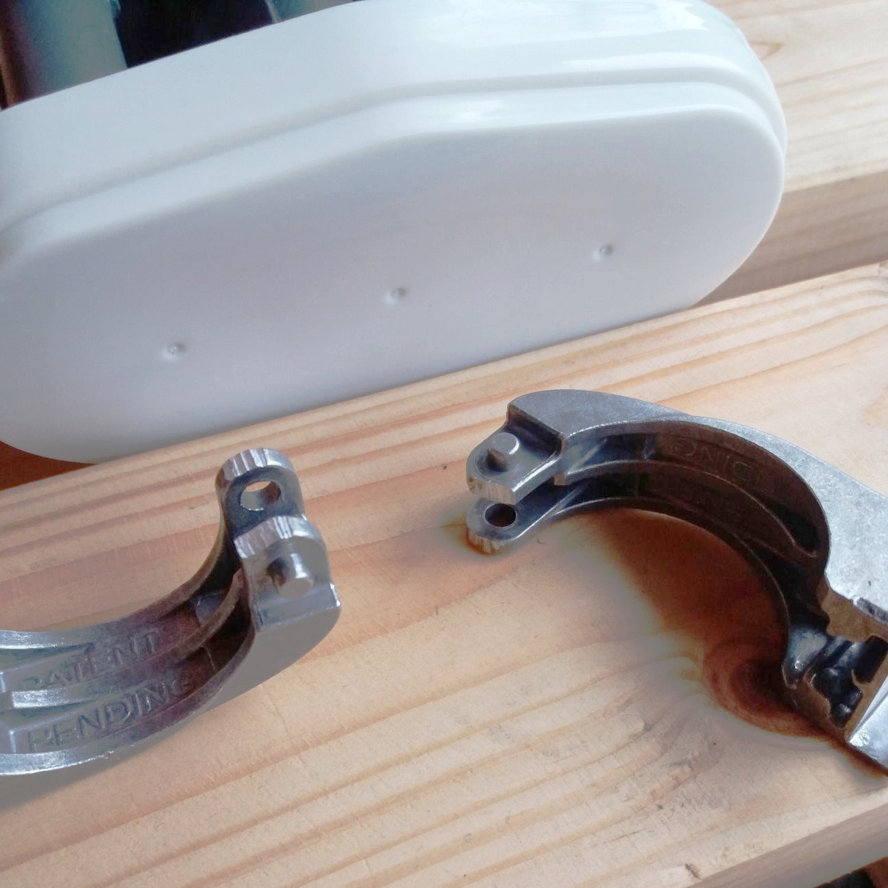

Sprietje Geplaatst: 28 september 2020 Geplaatst: 28 september 2020 (aangepast) Aha..., dit specificatieblad heb ik niet kunnen vinden, wel vele anderen. De maat die ik opgaf is dus toch de buitenmaat, de spiegelmaat is 72x82cm. Dat is maar een fractie meer dan een Triax78 terwijl de f/D-verhouding van beide schotels 0,6 is volgens de gegevens. Dan zou ik het wel aandurven om de Fuba 78 te nemen om daar de triple-lnb op te zetten. Het enige wat je moet aanpassen is de Fuba lnb-klem. Daar zitten twee borgnokjes op die je er af moet halen. Met de aanwezige nokjes kan de klem niet op de triple-lnb gemonteerd worden. Bekijk de eerst foto zoals het origineel is en bekijk de tweede foto waarbij de nokjes zijn weggehaald. De functie van de nokjes is niet nodig want de twee delen kunnen toch niet van elkaar af bewegen. 28 september 2020 aangepast door Sprietje

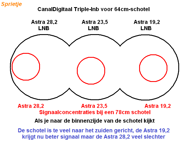

Sprietje Geplaatst: 28 september 2020 Geplaatst: 28 september 2020 De triple-lnb moet 7km boven Leeuwarden 12,5 graad schuin gezet worden voor beide schotels. Ja en dat is geen probleem. Print de bijgevoegde hoek uit of teken hem over van het scherm, knip hem uit en plak deze achter op de lnb. Nu kun je hem met een waterpas goed afstellen.

Sprietje Geplaatst: 29 september 2020 Geplaatst: 29 september 2020 (aangepast) Tja, de arm van de Triax is een stuk minder stabiel dan van de Fuba, de gehele schotel trouwens. Een duo-lnb boven Leeuwarden moet 3 graden schuin staan om de Eutelsat 9e en 13e te ontvangen. Hierbij moet de 9e in de klem staan die ook het zwakste is voor Joyne. De 9e ontvang je dus met de kop van de 19,2e en de 13e met de kop van de 23,5e. Omdat bij een duo-lnb de Astra 19,2 altijd diseqc-positie 1 heeft, wordt nu dus de Eutelsat 9e diseqc-positie 1 en Hotbird 13 diseqc-positie 2. Omdat de 13e iets lager aan de hemel staat dan de 9e, zal de kop van de 13e (23,5e op de duo-lnb) hoger moeten staan dan de kop van de 9e (19,2 op de duo-lnb) Nog even een uitleg waarom de triple-lnb bij jou minder schuin ingesteld moet worden dan volgens de schuine lijn op de mal van de triple-lnb. De schuinte is afhankelijk waar je schotel staat t.o.v. de satellieten die je ontvangt. Ga je noordelijker of oostelijker, dan moet hij minder schuin staan, ga je zuidelijker of westelijker, dan moet hij schuiner staan. Aangezien de triple-lnb gemaakt is voor Canal Digitaal en TV Vlaanderen, is de schuinte instelling die ze opgeven, een gemiddelde van Nederland en België. Vandaar dat iets boven Leeuwarden de triple-lnb op 12,5 graden schuin gezet moet worden i.p.v. de schuine lijn van 15 graden op de bijgeleverde mal. Bij de triple-lnb richt je de schotel in eerste instantie uit op de Astra 23,5. Eenmaal gevonden zul je met deze grotere schotel zonder meetapparatuur daarna moeten kijken of je de Astra 28,2 en de Astra 19,2 ongeveer even sterk ontvangt. Ontvang je de Astra 28,2 te zwak, dan moet je de schotel iets naar het oosten draaien, ontvang je de Astra 19,2 iets te zwak, dan de schotel iets naar het zuiden draaien. Bekijk de twee afbeeldingen daar over. 29 september 2020 aangepast door Sprietje
