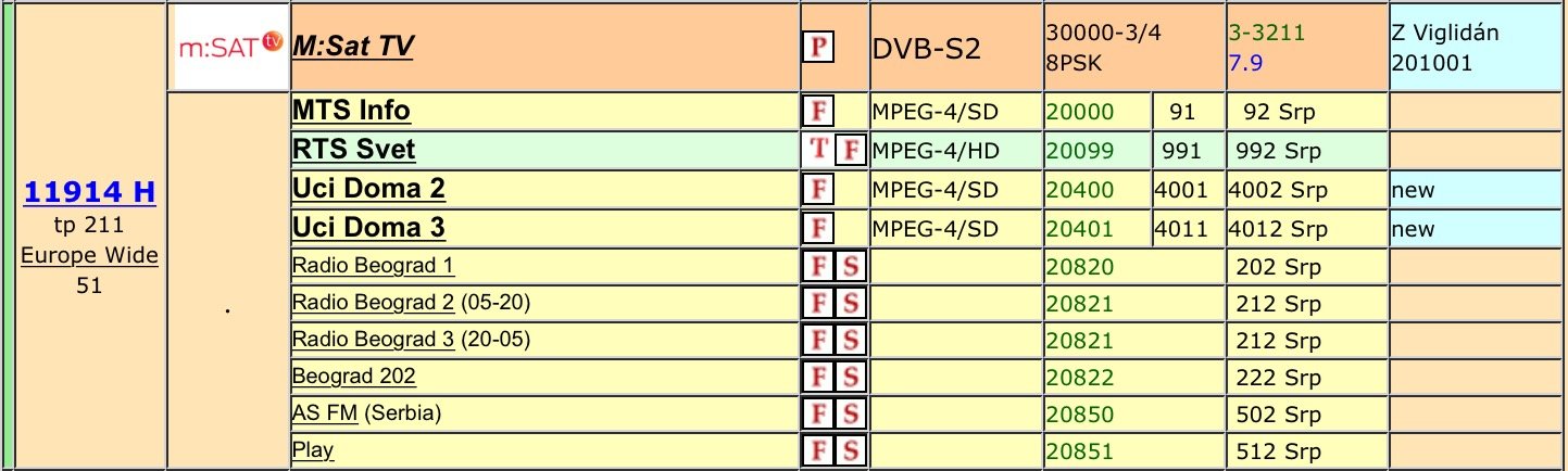

11914H 30000 3/4 8PSK
dus je parameters zijn alvast fout..

Op 23.5 zit daar niets. Op 19.2 echter wel. Je krijgt dus waarschijnlijk signaal van 19.2 binnen.
