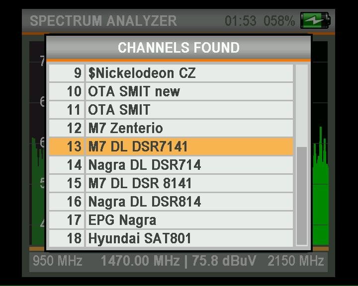

Ventura Geplaatst: 12 oktober 2020 Geplaatst: 12 oktober 2020 10 uren geleden, Old Satterhand zei: Ik heb dat Sprietje al eerder uitgelegd. Maar dat mannetje is te eigenwijs om iets van een ander aan te nemen. +1. 7 uren geleden, gps zei: Hier de DSR7141 aangesloten en gewoon beeld op de CD kanalen. Ook met de nog oudere DSR7121 gewoon beeld op CD kanalen. Kijk eens aan. Iemand met echte praktijk ervaring ipv datasheets/gebruikersaanwijzing lezen. Via google de gebruiksaanwijzing DSR7121 van Philips gevonden. Dus niet van CD/TV Vlaanderen. Wat ik lees ik. Deze ondersteunt 8psk op blz 25. Hoe kan dat? En Sprietje, vergeet niet deze bestanden te bewaarden in het Sprietje archief. gebruikershandleiding DSR7121.pdf 1

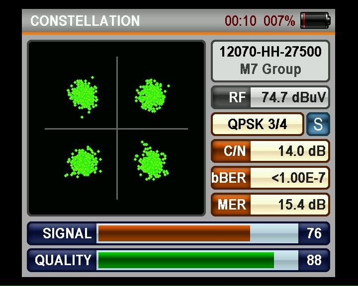

Old Satterhand Geplaatst: 12 oktober 2020 Geplaatst: 12 oktober 2020 (aangepast) 22 uren geleden, Gilla zei: Ik ga vanavond de symbol rate van Astra 23 eens veranderen in 30000 of 29900 met FEC 2/3. Kijken wat er gebeurd. En? al resultaat? Ik ken die Philips dozen helemaal niet maar ik vermoed dat de "hoofd frequentie" slaat op de transponder die in vroeger dagen werd gebruikt voor de Fastscan en de software downloads voor de diverse CDN boxen. Maar helaas is die transponder niet meer van M7, de eigenaar van Canal Digitaal Nederland. De nieuwe transponder die daarvoor wordt gebruikt is sinds 2014 de transponder op 12.070 H 27500 3/4 op Astra 3. Edit: DVB-S QPSK zie plaatje Ik zeg niet dat dat de oplossing is maar ik zou het wel even proberen met die gegevens. Dit is er o.a. te vinden op die transponder: 12 oktober 2020 aangepast door Old Satterhand DVB-S QPSK

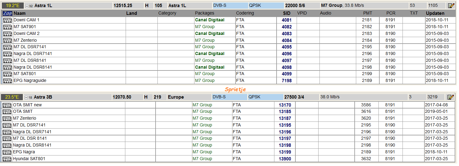

Sprietje Geplaatst: 12 oktober 2020 Geplaatst: 12 oktober 2020 Canal Digitaal heeft 2 downloadfrequenties, één op de Astra 19,2 en één op de Astra 23,5. In oude ontvangers werd de downloadfrequentie van de Astra 19,2 ingegeven als "Hoofdfrequentie", geruime tijd nadat de Astra 23,5 in gebruik was genomen werd de downloadfrequentie van de Astra 23,5 in de ontvangers ingegeven, zie de bijlage. Heb je een duo-lnb zodat je beide satellieten kunt ontvangen, dan kun je dus ook de downloadfrequentie van de Astra 19,2 gebruiken zoals die waarschijnlijk ook origineel in je ontvanger is ingebracht, zei het met een andere frequentie.
