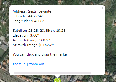

Gilla Geplaatst: 13 december 2020 Auteur Delen Geplaatst: 13 december 2020 Zo daar ben ik weer :-(. Had vergeten te zeggen dat de schotel in Italië hangt. Nieuwe DUO-LNB besteld maar pakje was helaas niet aangekomen in Italië . 2de besteld en die is begin deze week eindelijk gekomen. Oude LNB door monteur laten vervangen maar het probleem is helaas niet opgelost. Weer Nederlandse zenders maar geen Duitse. De monteur meende dat de decoder het probleem zou zijn maar ik denk het niet. Volgende week komt een ander monteur :-). Hebben jullie een tip waarop ik moet letten (qua instellingen of zo :-) )als de monteur komt? Hier de locatie via dishpointer: Link naar reactie Delen op andere sites Meer opties om te delen...

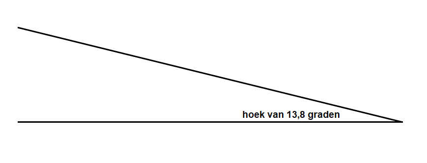

Sprietje Geplaatst: 13 december 2020 Delen Geplaatst: 13 december 2020 (aangepast) Beste Gilla Een CD duo-lnb is gemaakt voor een schotel van 60cm breed. Heb jij ook de schotel van Canal Digitaal of heb je een andere. In het laatste geval welk merk en afmeting (de breedte zonder rand gemeten)? Een schotel van 60cm (bijv. die van Canal Digitaal) is voldoende. Staat de kop van de Astra 23,5 in de klem waarbij de schotel ook is uitgericht op de Astra 23,5? Staat de kop van de Astra 19,2 in de klem, dan is het beter dit om te wisselen en de schotel op de Astra 23,5 uit te richten. Heb je de duo-lnb 13,8 graden schuin staan, de vrij hangende kop van de Astra 19,2 het laagst, zie bijgevoegde hoek. Print die uit en plak die achter op het block zodat je de schuinte precies goed kunt zetten. En let op de diseqc-instelling: Astra 19,2 is diseqc-positie 1 Astra 23,5 is diseqc-positie 2 13 december 2020 aangepast door Sprietje Link naar reactie Delen op andere sites Meer opties om te delen...

Sprietje Geplaatst: 13 december 2020 Delen Geplaatst: 13 december 2020 OK, de schotel is dus goed. De afstand tussen de twee koppen van de duo-lnb is gemaakt voor Nederland. In Italië moet de afstand groter zijn. Daarom zou ik de monteur de duo-lnb maar met de kop van de 23,5 in de klem laten zetten en dan 13,8 graden schuin zoals ik hierboven al schreef. Dan krijg je maximaal signaal op de 23,5e. De diseqc-instelling verandert niet zoals paardengek en ik al schreef. De elevatie van de schotel moet dan precies 1 graad zakken en moet precies 6 graden naar het oosten gedraaid worden. Om de Astra 23,5 te vinden, kun je een hele makkelijk te ontvangen transponder nemen, 12168V, DVB-S, QPSK, 27.500, fec 3/4 met de ongecodeerde zender Ócko. Om de schotel perfect af te stellen moet je ongecodeerde zender TV Drenthe nemen op transponder 121188H, DVB-S2, 8PSK, 29900, fec 2/3. Link naar reactie Delen op andere sites Meer opties om te delen...
