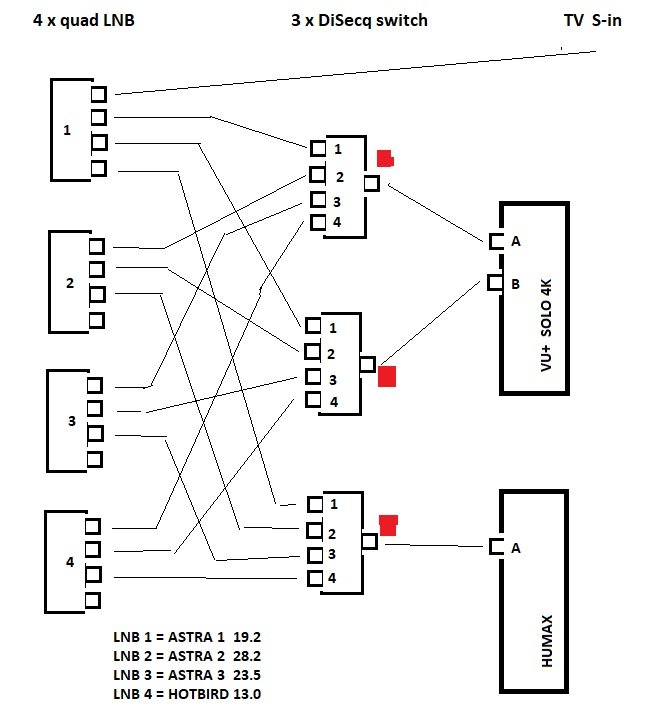

joker55 Geplaatst: 16 oktober 2020 Auteur Geplaatst: 16 oktober 2020 Op 15-10-2020 om 12:49, ceesv zei: Ik veronderstel, dat wanneer zijn eerste ontvanger bezet is, hij op een 2e ontvanger zonder beschikbare kaart gecodeerde programma´s wil opnemen, om later met de kaart uit de eerste ontvanger die te decoderen. Bingo, jij hebt hem door, alleen lees voor eerste ontvanger de HUMAX iCord met de kaart erin, de 2e ontvanger is dan de VU+. 8 uren geleden, ceesv zei: Ik heb even een test gedaan, mijn solo4k neemt keurig gecodeerde programma's op. Was dit met of zonder de kaart in de VU+? Zonder kaart, kun/wil je mij uitleggen wat je gedaan hebt, of iets ingestelds? Mij lukt het niet met de kaart eruit, iets op te nemen, bijv RTL5, en dan later met de kaart erin "delayed descrambling" zoals dat zo mooi beschreven staat bij de nieuwe versie. Ik probeer iets op te nemen zonder kaart erin op de VU+, maar later staat er helemaal niets op de HD. 8 uren geleden, ceesv zei: Daarna kan ik er niets mee, omdat gecodeerd opgenomen programma's alleen met een CI module gedecodeerd kunnen worden. je kan dan "delayed descrambling" zoals mbv de nieuwe versie kan? Of direct kijken met wel de kaart met de juiste rechten erin? Even over de HUMAX: ik kan een opname maken, zelfs twee verschillende gecodeerde opnames, (bijv RTL 4 en 5 zelfde transponder) als de kaart in de vu+ zit. Later stop ik de kaart in de humax, en kan dan de opgenomen opname gewoon bekijken. Ik kan ook de twee opnames decoderen, dan komen ze als kopie op de hd, eentje gecodeerd, eentje ongecodeerd. Dit wil ik ook graag voor de VU+, maar als ik wat opneem met de vu+, staat er niets op de HD. 12 uren geleden, Tonskidutch zei: ja het is duidelijk dat jij dvb-c tuner erin hebt en ik een dvb-s2 tuner vandaar de vergissing over een of meerdere sid's opnemen 11 uren geleden, Tonskidutch zei: je kan alleen maar raden wat de man bedoelt een Humax iCord is er ook voor Satelliet ontvangst maar NPO1 2 3 en alle commerciële staan op verschillende transponders en kun je niet gelijktijdig opnemen met CI+ die maar een stream toestaat Mijn HUMAX iCord is alleen voor sat ontvangst, mijn VU+ is ook alleen voor sat ontvangst, ik heb geen kabel aansluiting. Zie bijgevoegd plaatje voor mijn installatie, die je al een keer eerder gezien hebt, en hierop gereageerd hebt, dus je weet mijn opstelling. HUMAX iCord is vervangen door de VU+ 4k SOLO,
