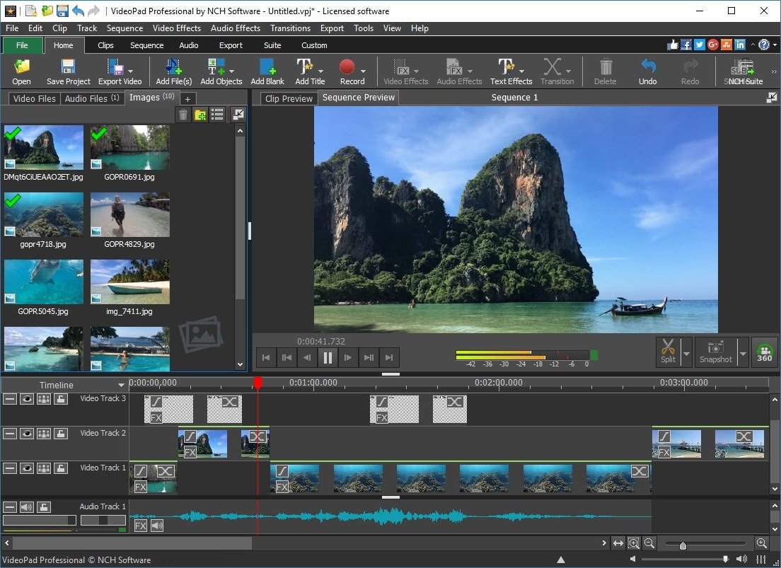

Penthe Geplaatst: 29 oktober 2020 Geplaatst: 29 oktober 2020 En waar kun je dat Teletext dan vinden behalve onder de knop op je afstands bediening. En werkt dat het zelfde als Videopad, hier een snapshot van Videopad.
