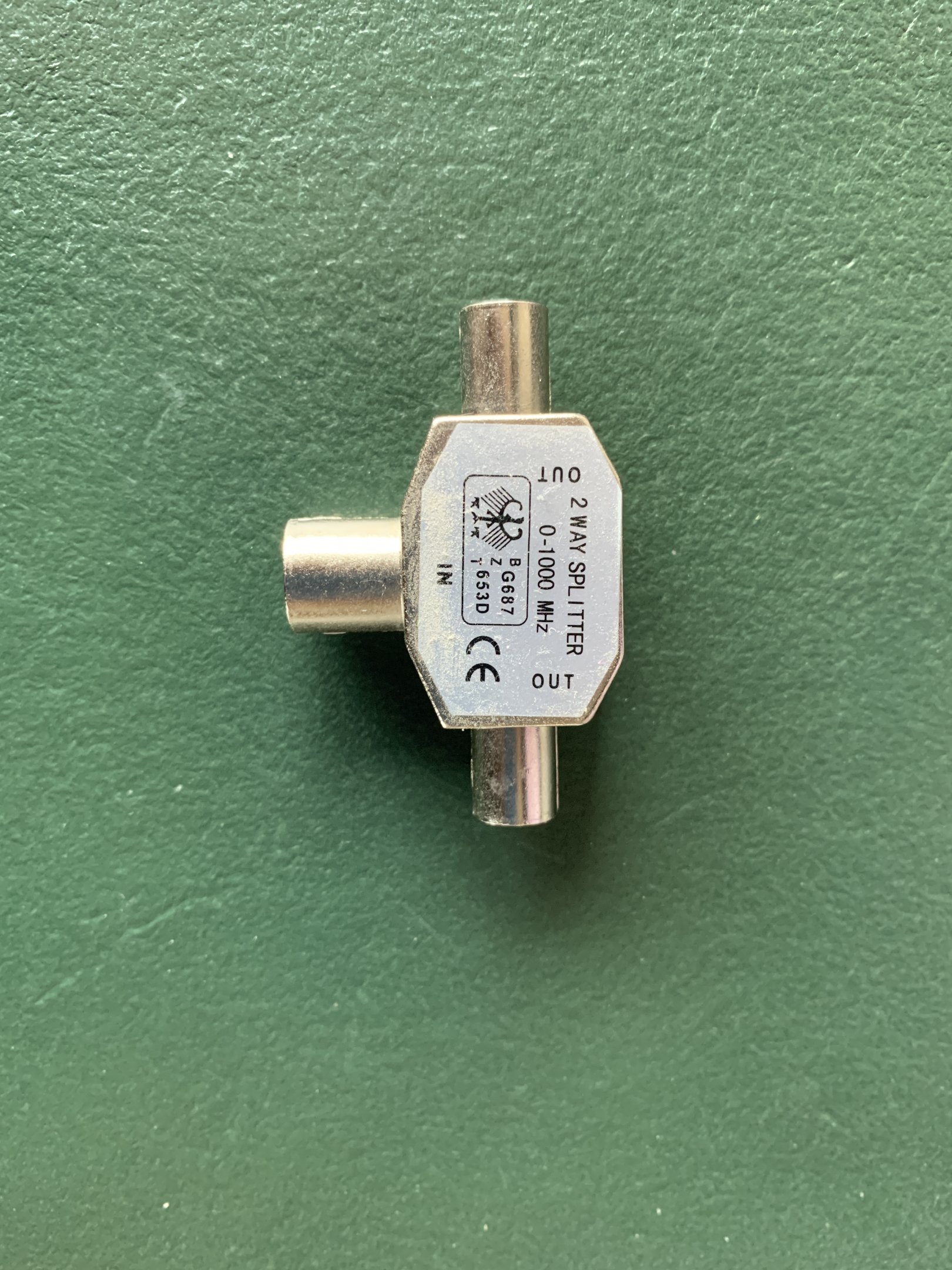

Jürgen Geplaatst: 16 oktober 2020 Auteur Geplaatst: 16 oktober 2020 N.a.v. de diversen gegeven adviezen heb ik vanmorgen diverse stappen kunnen zetten en ben ik wat wijzer geworden. De aansluit situatie op het moment van de visuele storingen... Op de AOP in de meterkast zit een 2-weg splitter (Technetix PTS-02KK). Daarop zitten 2 kabels aangesloten, 1x naar de slaapkamer en 1x nieuwe kabel naar de aansluitdoos vlakbij de TV in de huiskamer. Vanaf de aansluitdoos in de huiskamer loopt een Hirschmann Fekap 5 coaxkabel naar de One Connect Box van de Samsung TV. Op de aantenne-aansluiting van de One Connect Box is direct een 2-weg splitter aangesloten (0-1000 MHz, merk onbekend), zie foto. Op deze splitter is een normale merkloze coaxkabel naar de VU+ UNO 4K SE aangesloten. Dus met deze configuratie verschijnen de storingen op de huiskamer TV. Op de TV in de slaapkamer zijn er geen storingen. Wat heb ik vanmorgen gedaan en geconstateerd. Stap 1 Onze 2 iPhones in aluminium folie ingepakt Resultaat: probleem opgelost Hierna weer uitgepakt en de storingen kwamen onmiddellijk terug Stap 2 De 2 aanwezige splinters verwijderd zodat er een bijna directe verbinding tussen de AOP en de One Connect Box aanwezig was, hier zat dus alleen nog maar de de aansluitdoos in de huiskamer tussen. Resultaat: probleem eveneens opgelost dus de iPhones waren NIET ingepakt Stap 3 De Technetix splitter weer op het AOP geplaatst en de kabel naar de slaapkamer TV aangesloten Resultaat: onveranderd t.o.v. stap 2, dus geen storing Conclusie Dat de storing wordt veroorzaakt door... 1. De merkloze splitter 2. De normale en wellicht niet goed afgeschermde coaxkabel tussen de splitter en de VU+ 3. Wellicht ook de Hirschmann Fekap 5 kabel of een combinatie daarvan Oplossing De merkloze splitter vervangen door een Technetix PTS-02KK De normale coaxkabel tussen de splitter en de VU+ vervangen door b.v. een viervoudig afgeschermde Technetix coaxkabel Is mijn conclusie en genoemde oplossing correct? MacBook Air M2 2022 - iPad Air 2021 - Iphone XR - Apple TV 4 2021
bellejt Geplaatst: 16 oktober 2020 Geplaatst: 16 oktober 2020 ja.Die splitters zijn zowiezo niet veel waard.Ik gebruikte altijd een splitter met ingebouwde versterker. Ben dat beginnen doen omdat we een gelijkaardig probleem hadden bij de ouders dat als de TV boven werd aangezet er storingen waren op de TV beneden.Een splitter met versterker erin en het was opgelost.Die gewone geeft een verzwakking en dat kon mss genoeg zijn om de storingen te veroorzaken. Groetjes,salutations,greetings. 1 x Gibertini 1,10 vast 3 sats + 1 x Triax 88 cm rotor Vu + Duo2 twin sat tuner 4 X DVB-S2 en 1 x turbo DVB-C + OpenVix + idem dual tuner and vu duo2 fallback tuner Octagon SF8008 4K Openvix (via ethernetconnectie/WIFI fallbacktuner)
Moderator ceesv Geplaatst: 16 oktober 2020 Moderator Geplaatst: 16 oktober 2020 Jürgen, een kwalitatief goede splitter zorgt ervoor dat de kabel impedantie gehandhaafd blijft, 75 Ohm en dat er daardoor geen "staande golven" ontstaan. Een goedkope splitter is een drieweg steker met intern een doorverbinding, daardoor sluit je parallel op een 75 Ohm kabel nog 2 kabels van 75 Ohm aan waardoor de impedantie halveert en de kabel gaat stralen door de slechte staande golf verhouding. Een kabel die straalt, ontvangt ook, zie daar je probleem. Door met goede splitters de kabel impedantie te handhaven kan je kabel, ook wanneer die afgeschermd is niet meer als antenne werken. Je oplossing volstaat. 1 Gaat niet bestaat niet! 65" 4-K OLED, Vu+ Duo 4K SE BT, Vu+ Solo 4K, Rebox-8500, Rebox-8000, Wavefrontier T-90, Satlook Digital NIT, Megasat HD5 Combo Gebruik je een advertentie blocker? Maak dan een uitzondering voor onze website. Zonder advertentie (inkomsten) kan deze site niet voortbestaan.
