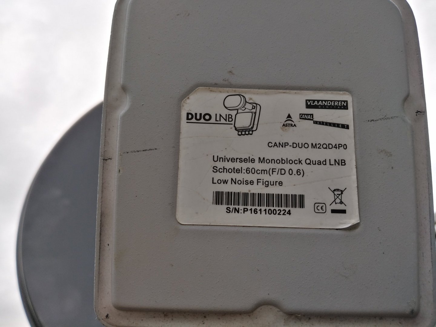

Geachten,
Vandaag is schotel 88 cm en nieuwe LNB zoals sprietje had voor gesteld toegekomen,heb deze namiddag alles geplaatst zonder de amiko md,met digitaal satfinder (freesat V8 Finder) gezocht naar de satelieten 23,5 en 19,2 maar niet gevonden,de eerste sateliet die ik vond was op 28,20 en heb hem dan laten scannen,ik herrinner mij dat via de dishpointer een afstelling kon kiezen waar ik de richtlijn kon hebben voor 19,2 23,5 en 28,2 (ik veronderstel dat de schotel op die richting staat)Daarna een automatische sateliet installatie laten doen en tot mijn grote verbazing vond hij 19,2 met de melding op A,dan 23,5 met de melding B te gebruiken, of hij 28,2 gebruikt heeft weet ik niet (ik weet niet welke posten die heeft,maar in ieder geval heb ik iets over de 2000 zenders.Ik kan nu kijken naar 19,2 en 23,5 zoals mijn voorkeur was.Alles staat nu tegenaan gedraaid en heb een beetje schrik om alles blokvast te zetten.Moet nog wel de zenders op de juiste plaats zetten maar dat vind ik niet erg.
Bij deze wil vooral sprietje en a33 bedanken, en degene die bijgedragen hebben bij dit voor mij moeilijke materie,nogmaals nen dikken merci en ik kom geregeld nog eens kijken op dit forum (dagelijks)Ondertussen heb ik heel veel bijgeleerd,
mvg.Roger
