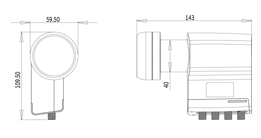

Als  jellesbode vier aansluitingen wil hebben, kun je geen Inverto Black Ultra Quad nemen. Die zijn veel te breed, maar liefst 71mm.
Neem een Inverto Black Premium Quad, die passen wel op een Triax 88 voor de vier bekende satellieten.
Ze worden niet meer gemaakt maar zijn nog steeds volop te koop. Ik heb niet echt goed gezocht maar ik zie ze voor €27,95.
