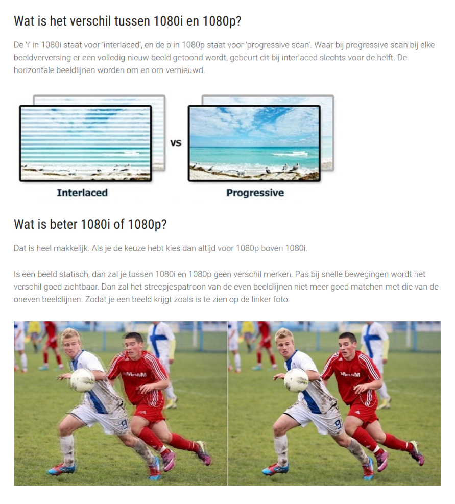

  • Moderator
En het plaatje wat ze neerzetten is prima.
Ik heb indertijd de tests gezien waar je 720P en 1080 I afwisselend uitzonden, met de 720P norm als resultaat.
30 minuten geleden, Sprietje zei:
De Duitse publieke omroepen ARD en ZDF houden vast aan 720p en niet aan 1080i
Er zijn nog meer omroepen die dit doen en daar is niks mis mee.
De Duitsers hebben zich dit heel goed overlegt en zijn met die keuze niet over één nacht ijs gegaan.
720p geeft een donders mooi HD plaatje.
