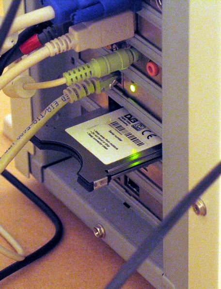

wanderer Geplaatst: 5 december 2020 Geplaatst: 5 december 2020 (aangepast) DVB-ontvanger met Common Interface, in de voorgrond een losse Conditional Access Module waar dan de card ingestoken wordt....duidelijker kan ik het niet maken en ja er was en is nog steeds spraakverwarring .... Uit de wiki: Een Common Interface (CI) is een sleuf in een digitaal televisietoestel of settopbox waarin een uitbreidingsmodule kan worden geplaatst. De Common Interface wordt voornamelijk gebruikt voor het plaatsen van een ontsleutelingsmodule voor betaaltelevisie. In de Europese Unie moet elk op de markt gebracht digitaal televisietoestel met een beelddiagonaal van meer dan 30 cm beschikken over minstens één Common Interface.[1] De Common Interface is afgeleid van de PCMCIA-sleuf zoals deze in notebooks wordt gebruikt. 5 december 2020 aangepast door wanderer Samsung 40D6510WS
