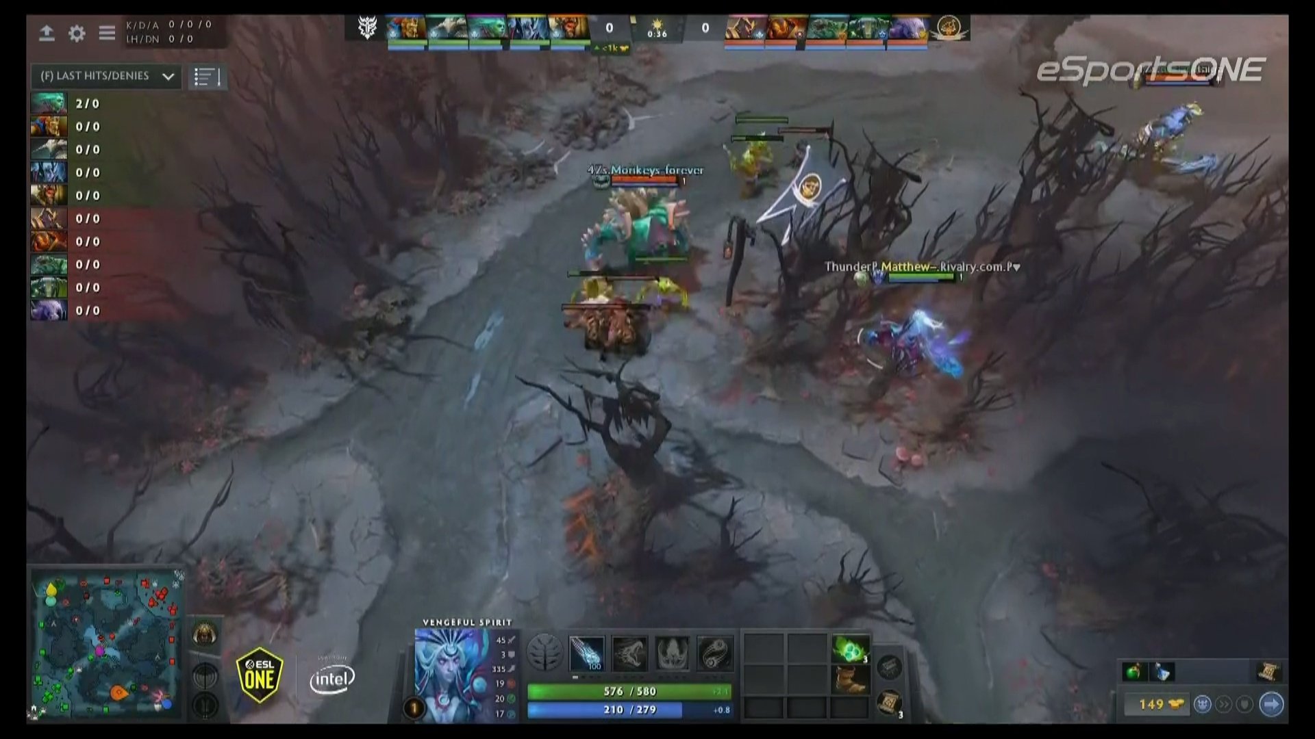

Mimisiku Geplaatst: 6 november 2020 Geplaatst: 6 november 2020 (aangepast) Ik heb alleen maar Linux boxen en die zender opende prima met mijn kaart. 10 minuten gekeken en de zender weer gewist... Soort WoW plaatje... 6 november 2020 aangepast door Mimisiku Afscheid….. Nog een paar maandjes te gaan…
