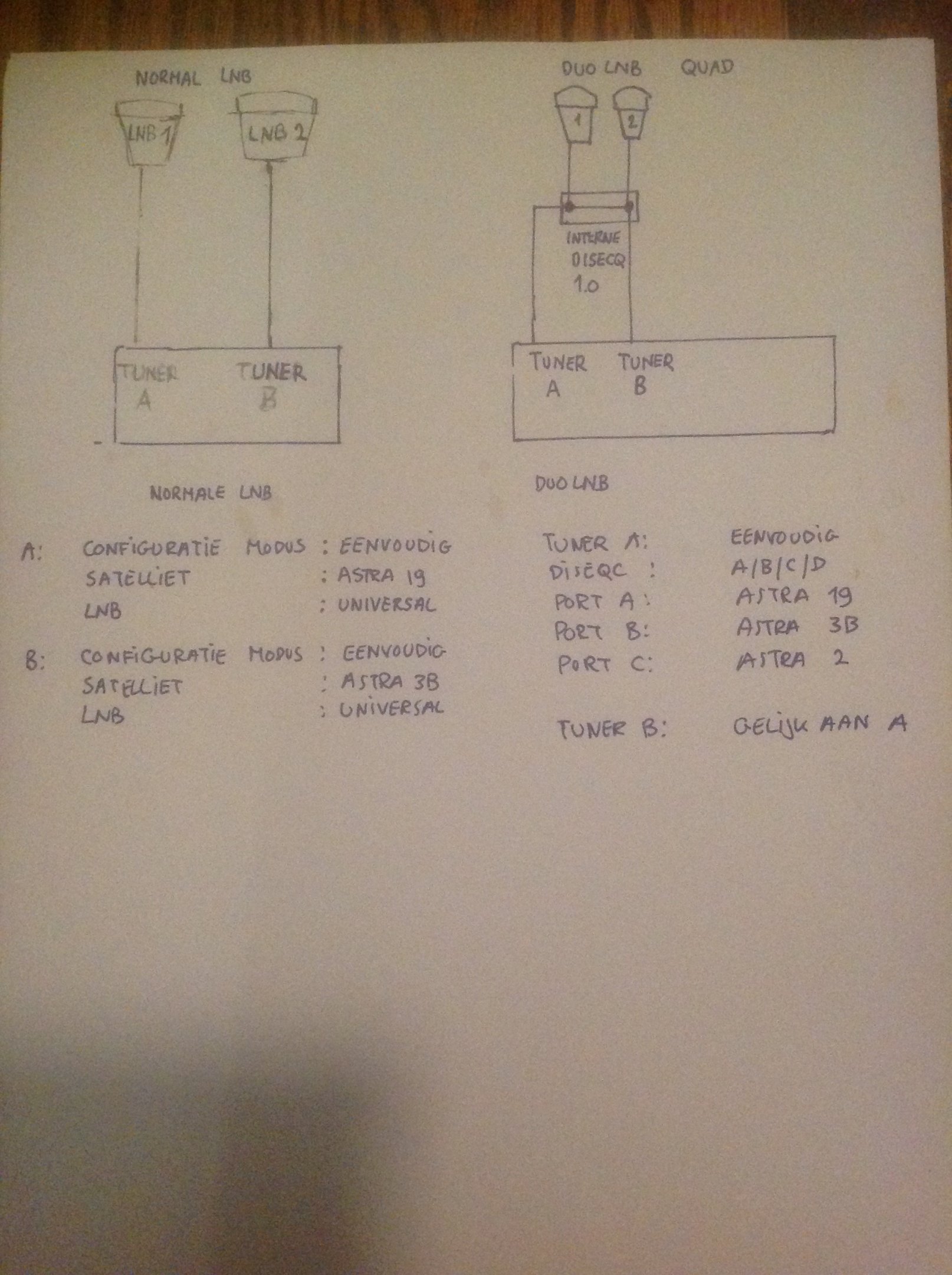

Mimisiku Geplaatst: 29 oktober 2020 Geplaatst: 29 oktober 2020 (aangepast) Je maakt alleen een denkfout dat 1 tuner voor Astra 1 is en de 2de voor Astra 3. Dat zou alleen zo zijn als je gescheiden LNB's hebt met 1 kabel (dus 2 kabels totaal). Heb je een duoLNB van Canal Digitaal/TV-Vlaanderen dan zit daar een DiseqC 1.0 switch ingebouwd.. Kijk eens naar je tunerinstellingen van je DM8000 en post die hier.. 29 oktober 2020 aangepast door Mimisiku Fotootje ter verduidelijking Afscheid….. Nog een paar maandjes te gaan…

OllieBB Geplaatst: 30 oktober 2020 Auteur Geplaatst: 30 oktober 2020 Ik heb ondertussen de VU+ ultimo besteld. (Genoeg performance en mogelijkheden) Telenet Smart Card De telenet smartcard krijg je dus niet aan het werk met de OSCAM softcam (Jammer!!) ik heb ook de Telenet CI+ module (kaart en module zitten in de TV) is er wel support in OpenPLI voor de Telenet CI+ module/kaart? Of toch proberen via de unieke RSA en Boxkey?? Note: we doen niets illigaals hier, maar Telenet support in de box is gewoon een stuk gebruiks vriendelijker als in de TV Tuners Nog even terug komen met betrekking tot de tuners en de LNB Ik heb een Tripple LNB (dus Astra 1,2,3 ) met ingebouwde Quad Switch en vier kabels van de box naar de Switch in de mast. Als de eerste tuner via de switch op Astra 1 geschakeld is, dan kan de tweede tuner nog steeds kiezen voor Astra 1,2 of 3. Echter als alle twee de tuners bezet zijn (1 op Astra 1 en de andere op Astra 2) dan heb ik nog steeds een derde tuner nodig om naar de Astra 3 te kijken toch?? En met FCB heb je dan nog genoeg keuzes natuurlijk. Streamen Streamen is inderdaad ook mogelijk met de dreambox. Wat ik nu wil proberen is te streamen naar mijn Samsung TV in de slaapkamer en daar de sat box weghalen. Er is een media player beschikbaar in de samsung TV, dus ik kan gewoon content streamen van mijn NAS. Wat mooi zou zijn is om met de media player in de TV life content te streamen van de VU+ box Bedankt!! Frans
Mimisiku Geplaatst: 30 oktober 2020 Geplaatst: 30 oktober 2020 Met FBC heb je 8 tuners maar vanwege je legacy LNB alleen ontvangst in hetzelfde kwadrant (áls een tuner bezet is). Je kunt dus in principe in elk geval 2* kijken en opnemen. Zoals gezegd: Openi ondersteunt géén CI+. Er slingeren diverse CIPlusHelpers op het net. Of er één op OpenPli (7.3) werkt is een kwestie van Google en proberen. Let er wel op dat áls het werkt een CI+ maar 1 stream verwerkt. Dus kijken óf opnemen (tenzij je achteraf decoderen hebt aangezet en bij opname niet decoderen hebt aangegeven) Ik weet het: een hoop extra info.. Afscheid….. Nog een paar maandjes te gaan…

OllieBB Geplaatst: 30 oktober 2020 Auteur Geplaatst: 30 oktober 2020 Nog even gekeken naar de LNB en de mogelijke beperkingen met betrekking tot de FBC tuners Wat ik lees is dat alle transponders van CanalDigitaal op de Astra 23.5, dezelfde band en polarisatie hebben (dus in hetzelfde kwadrant vallen) Dus als er 1 tuner op Astra 23.5 staat heb je er eigenlijk 8 (van Canal Digitaal dan) Ik heb net vd zomer een nieuwe 78cm triax met geintegreerde tripple/quad LNB op het dak gezet. (Ik ben geen dakhaas ,) dus eerst maar even kijken of we er met deze LNB uitkomen... Trouwens, de reden voor de geintegreerde Tipple LNB Quad Switch is de corrosie vd connectors/kabels tussen de LNB's en de Switches. ik zat op een gegeven moment (na ~10 jaar) nog maar op 9dB SNR. Als alles stabiel werkt, kan ik eens kijken of het via via toch mogelijk is om mijn Telenet kaart op de box werkend te krijgen. (leuke uitdaging blijkbaar.... ) Bedankt ! Frans
