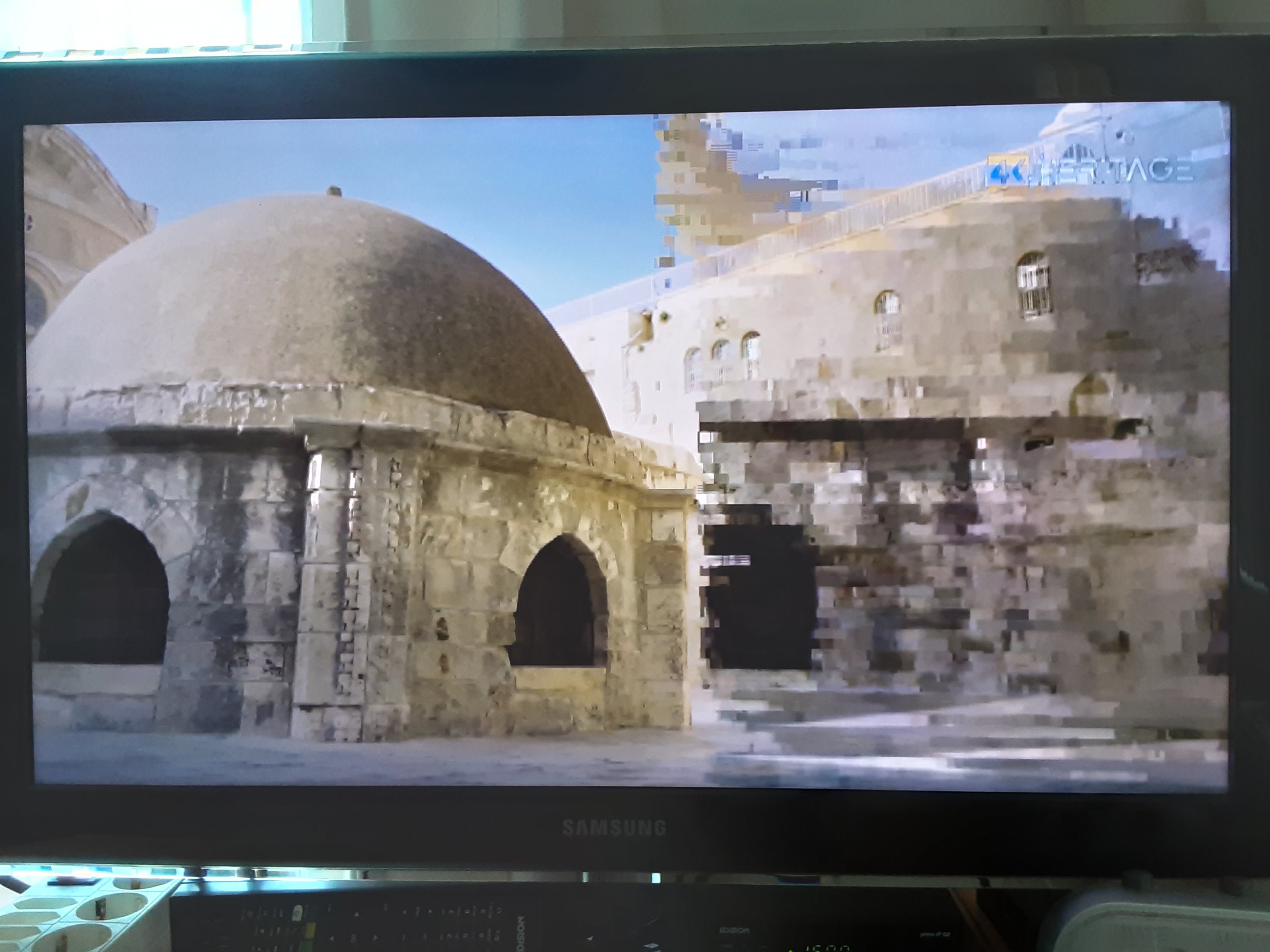

satkijker Geplaatst: 8 november 2020 Geplaatst: 8 november 2020 Beste RicardoBellie Er kan heel veel ontvangst verschil zijn tussen ontvangers onderling. Ik heb eens getest en gemeten met een APENBOX c2 4k en de OCTAGON sx88 4k en gemeten met de Satlink ws-6933 op de FIBO 90cm. De APENBOX heeft problemen op de zender HERITAGE en bij de OCTAGON is het beeld goed maar loopt vast op deze zender. Hier een overzicht van de meet/ontvangst resultaten en het zichtbare problemen van de APENBOX. Van horen zeggen of zelf uitgeprobeerd?
Moderator ceesv Geplaatst: 8 november 2020 Moderator Geplaatst: 8 november 2020 Het geeft aardig het effect weer van wat een hoge symbolrate doet met de drempel van een ontvanger. Gaat niet bestaat niet! 65" 4-K OLED, Vu+ Duo 4K SE BT, Vu+ Solo 4K, Rebox-8500, Rebox-8000, Wavefrontier T-90, Satlook Digital NIT, Megasat HD5 Combo Gebruik je een advertentie blocker? Maak dan een uitzondering voor onze website. Zonder advertentie (inkomsten) kan deze site niet voortbestaan.

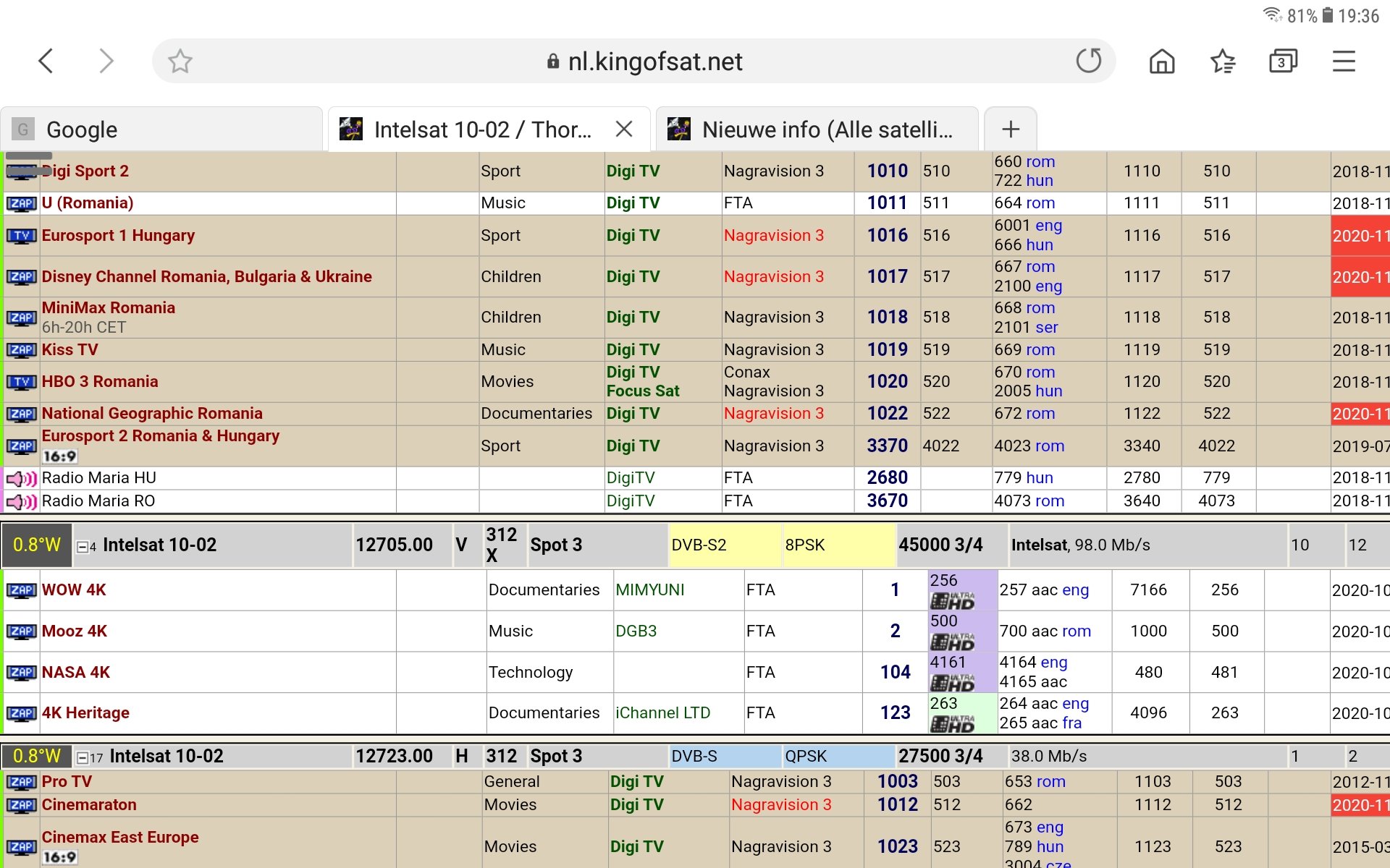

Satfeeds-DX Geplaatst: 8 november 2020 Geplaatst: 8 november 2020 (aangepast) 38 minuten geleden, satkijker zei: Foutje in vorig bericht, de DB waarden voor de 180cm schotel moet 14,6 db zijn. @satkijkerOp 0,8°W is de frequentie 12705 V 45000 3/4 8 november 2020 aangepast door Satfeeds-DX Edision Piccollo Benelux Edition en VU+ Zero 4K Cahors Big Bisat : 19,2°E, 23,5°E, 36°E, 39°E, 46°E, 52,5°E Triax 88 cm: 13°E, 1,9°E Triax 64 cm: 42°E Triax 78 cm: 8°W Maximum E-85: 28,2°E, 21,5°E, 16°E, 10°E, 5°E, 1°W, 5°W Maximum E-85: 14°W, 22°W, 30°W Visiosat 90 cm: basis 7°E die draaibaar is van 70,5°E tot 45°W DVBT-TNT DAB+

satkijker Geplaatst: 8 november 2020 Geplaatst: 8 november 2020 2 uren geleden, Satfeeds-DX zei: @satkijkerOp 0,8°W is de frequentie 12705 V 45000 3/4 Ook een slordige schrijffout. Bedankt voor de correctie 2 uren geleden, RicardoBelli zei: Maar als je de frequentie inscant komen er toch 4, 4k zenders te voor schijn .en hoe komen deze zenders dan binnen ??? Blokken of haperen deze zenders ook ????? Mvg Ricardo JA FIBO hangt aan een rotor. De APEBOX leest geen 4K zenders in op de FIBO, de OCTAGON leest ze alle 4 in met goed beeld en geluid alleen HERITAGE laat de OCTAGON na een paar seconden vastlopen dus kan niet met de uitzendnorm overweg en de APEBOX leest ze op de 180cm wel in met goed beeld en geluid alleen HERITAGE zijn beeld zoals de foto laat zien. Van horen zeggen of zelf uitgeprobeerd?

RicardoBelli Geplaatst: 21 november 2020 Auteur Geplaatst: 21 november 2020 Heritage komt misschien haperend door ,omdat deze zender anders uitzend zie foto
Gast patje7of9 Geplaatst: 21 november 2020 Geplaatst: 21 november 2020 (aangepast) 43 minuten geleden, RicardoBelli zei: Heritage komt misschien haperend door ,omdat deze zender anders uitzend zie foto 4K Heritage maakt gebruikt van de H264 codec wat ik eigenaardig vindt, omdat deze meer bandbreedte gebruikt dan de HEVC codec. De meeste 4K zenders gebruiken de HEVC codec. 21 november 2020 aangepast door patje7of9
