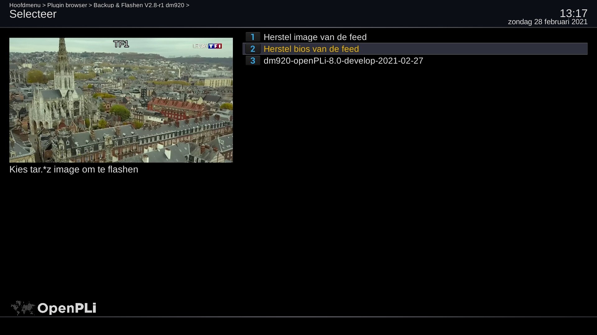

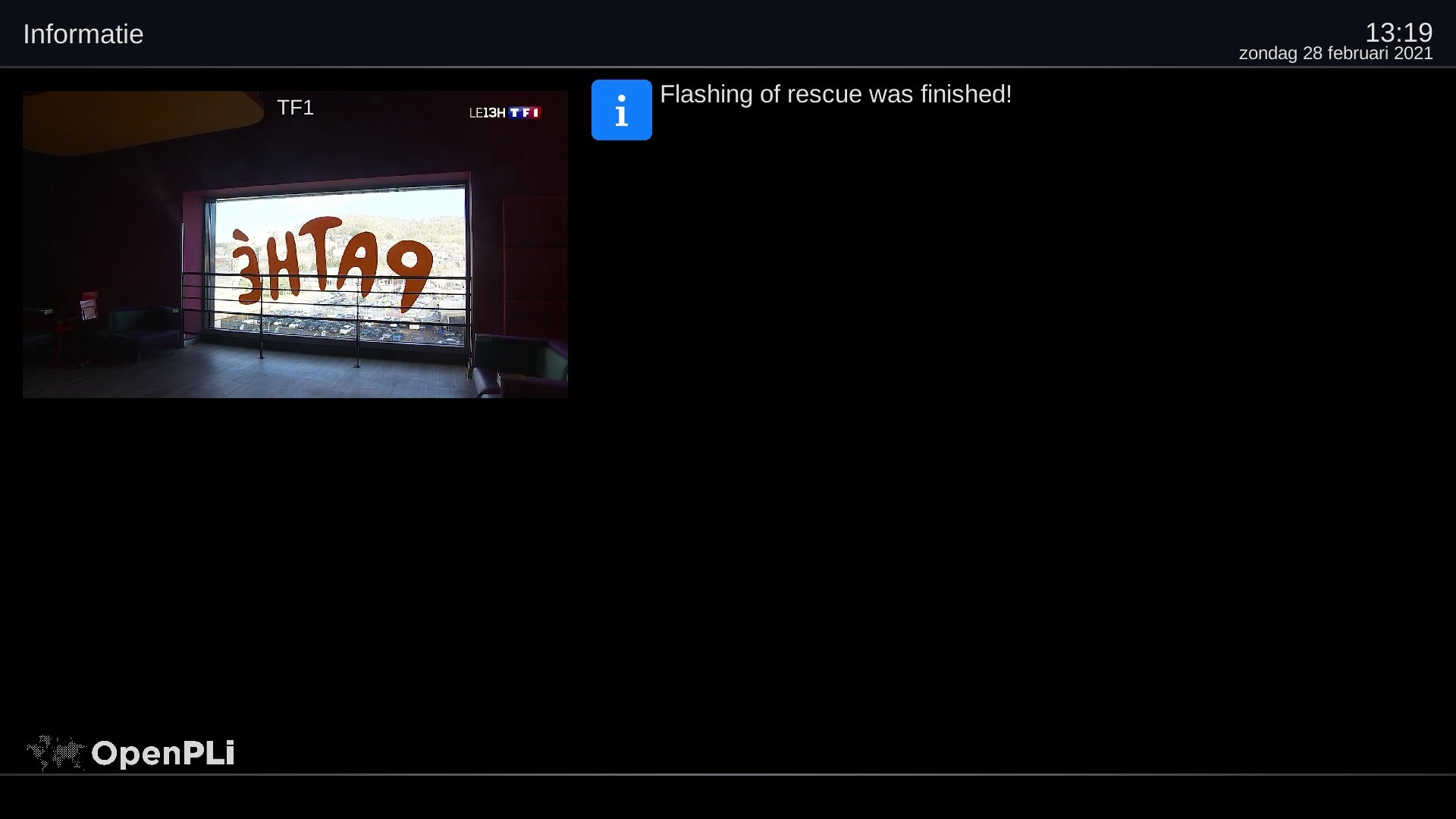

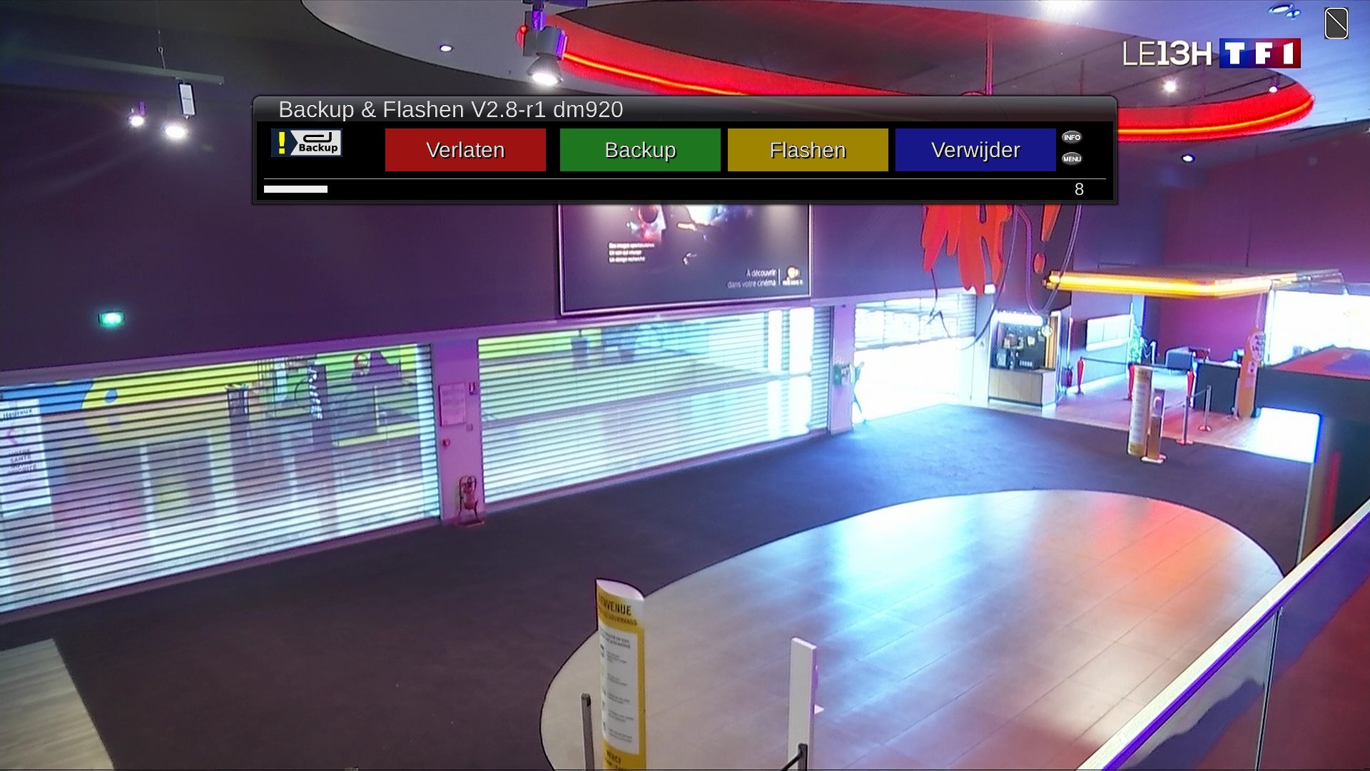

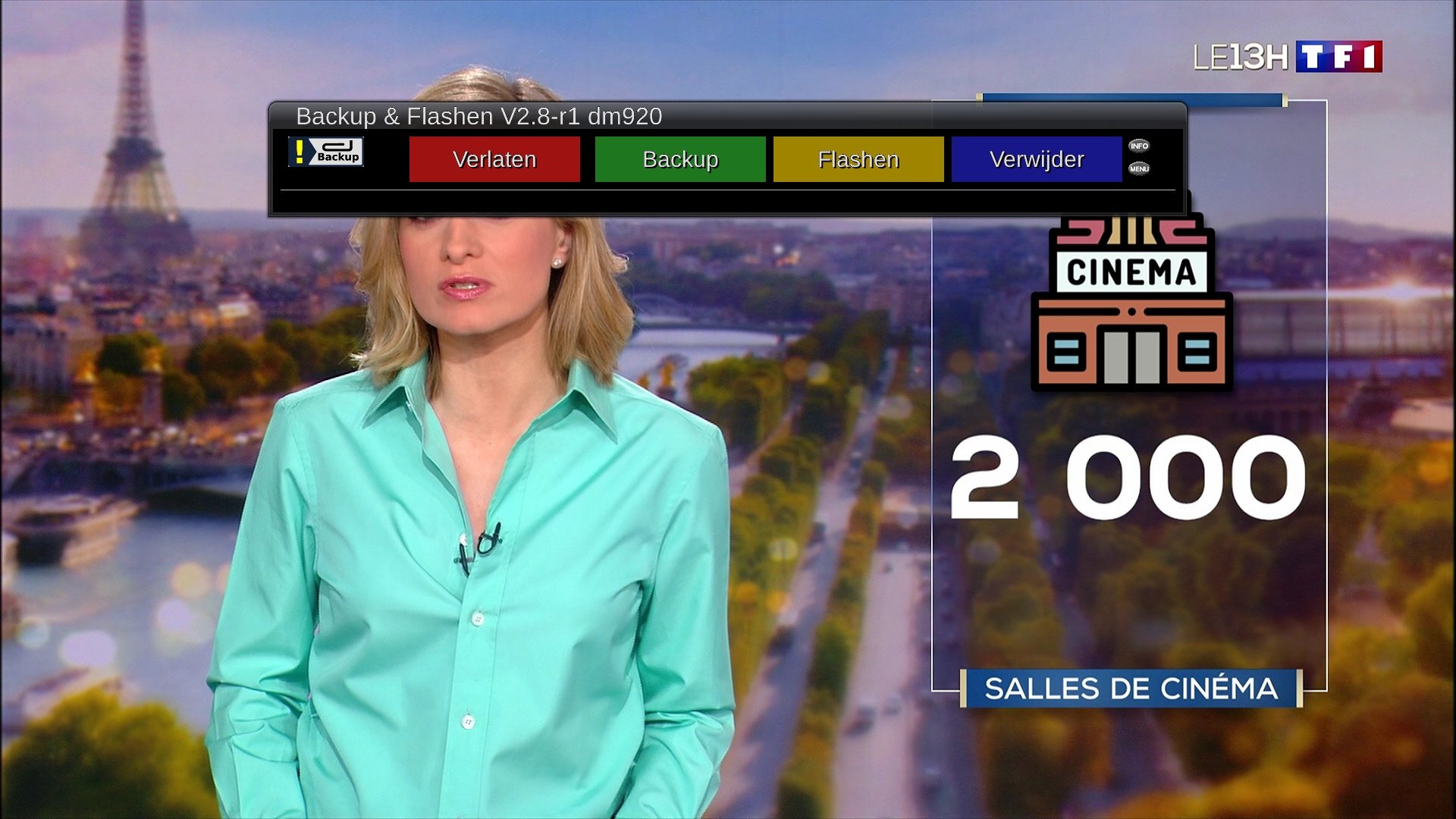

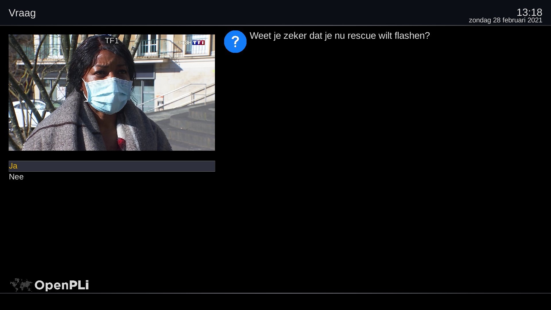

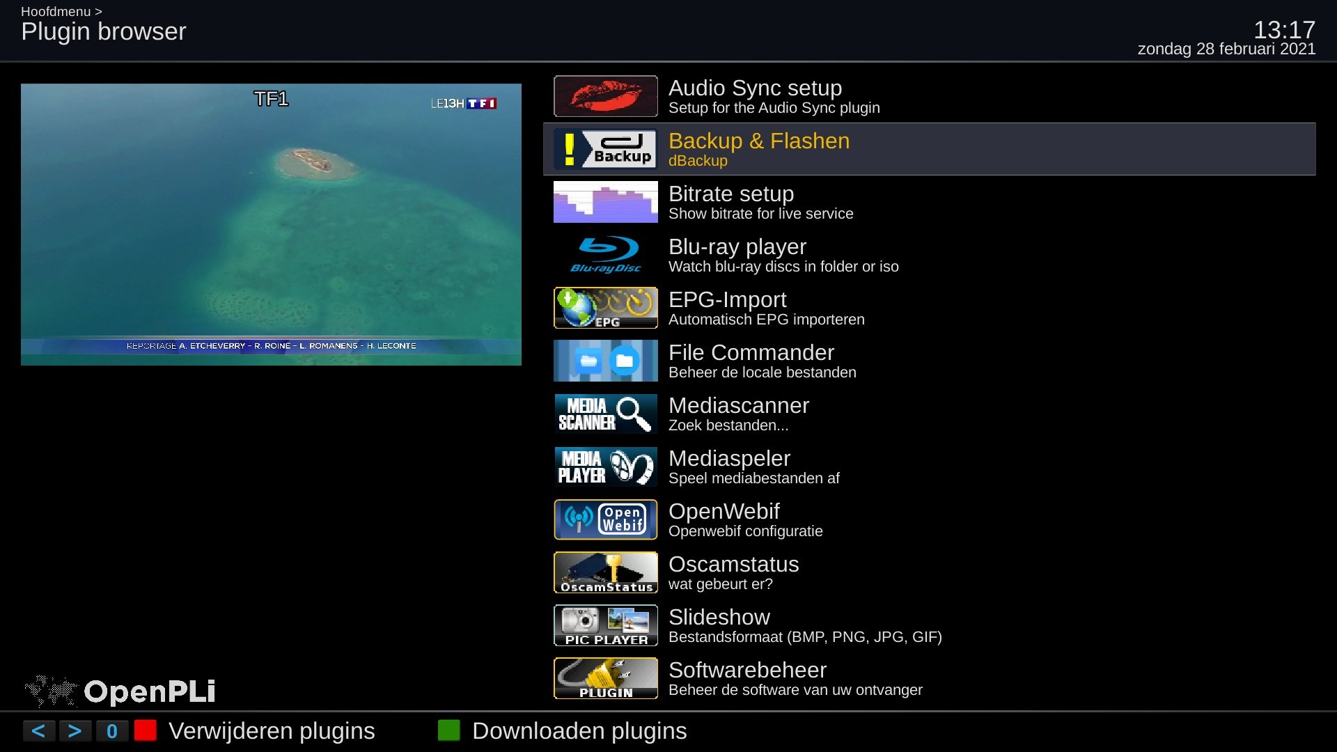

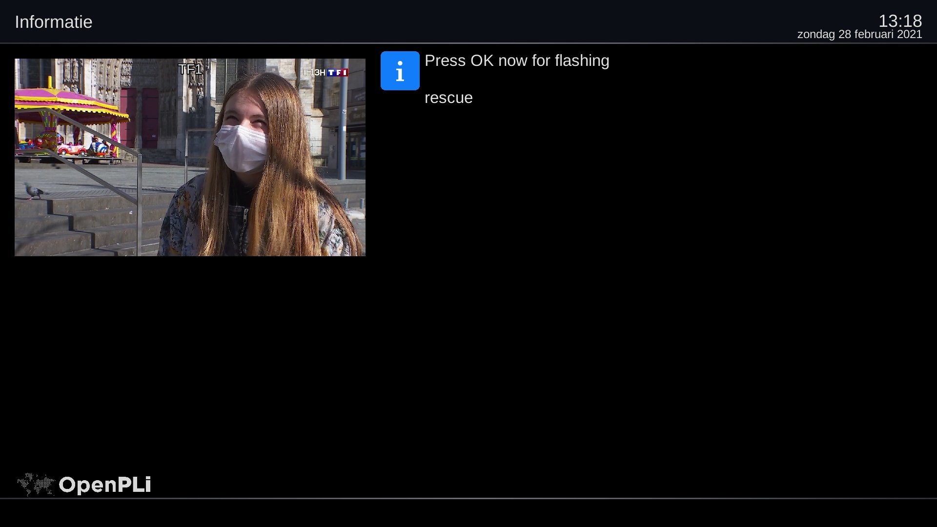

-verwijderd- Geplaatst: 28 februari 2021 Geplaatst: 28 februari 2021 (aangepast) 1 uur geleden, satmaat zei: Dit keer image met dBackup opgeslagen. Het image in flash geheugen is precies iets langzamer geworden bij herstarten? Daarom even een keer "Herstel bios van de feed" uitvoeren met dBackup De online flash-rescue heeft geholpen, box is weer sneller bij het opstarten. Dus wanneer men dit image in het flash geheugen van de dm920 plaatst, ook een keer de online flash-rescue uitvoeren. Spoiler 28 februari 2021 aangepast door satmaat 1 1

-verwijderd- Geplaatst: 28 februari 2021 Geplaatst: 28 februari 2021 (aangepast) Vreemd, ik heb het openimage zelf ook in het flash geheugen een aantal keer getest. Normaal gebruik ik enkel BA multiboot om te testen. Momenteel kan ik het niet meer testen, ben reeds terug naar de originele firmware in het flash geheugen en openimage in multiboot. Ik heb het zo gedaan: - bij mij stond de originele firmware op de box - daarna heb ik het openimage via netwerk webbrowser geflasht - openimage is dan gestart en heb daarin mijn instellingen goed gezet - heb de box een aantal keer opgestart en ondervond dat het image niet zo snel opstartte als in BA multiboot - dan via dBackup plugin, online een flash-rescue update gedaan - hierna de box opnieuw opgestart en sindsdien was het opstarten weer even snel als in BA multiboot (misschien eerst eens met de originele firmware flashen, daarna het openimage) 28 februari 2021 aangepast door satmaat

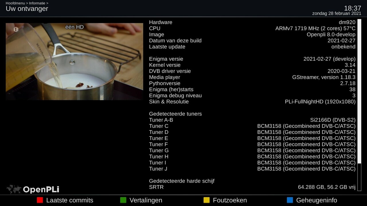

-verwijderd- Geplaatst: 28 februari 2021 Geplaatst: 28 februari 2021 (aangepast) Ook vreemd, in het pli-openimage zou DVB driver van 21-03-2020 moeten zijn. bij openATV e.a. is dat DVB versie van 30-08-2019 (kan zijn dat ik het verkeerde test-image heb geüpload, moet het even nakijken) 28 februari 2021 aangepast door satmaat

digitaal kijker Geplaatst: 1 maart 2021 Geplaatst: 1 maart 2021 Geïnstalleerd en nu dvb drivers van 21-03-2020 en de rest werkt ook, enkel de ci+ module niet maar daar zoek ik dan zelf eens naar hoe op te lossen, werkt anders perfect zo. bedankt, kunnen weer verder. nogmaals bedankt @satmaat 1 Dreambox DM920: 2x Triple tuner (2x DVB-S2X multistream + DVB-C/T2) - T90 met 8 lnb's. Tiny audio M7+, konig ANT-UV11L-KN en versterker konig ANT amp kit-10, Konig FTA20
